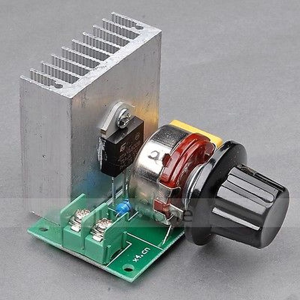

Jöttem megint egy kérdéssel ![]() Van egy 220V-os (max 3800W ) feszültségszabályozó egység , motorok fordulatszám szabályzásához használatos , ez jó lehetne a primer elé szabályozni esetleg a hegesztés erősségét ?
Én a ponthegesztés idejével szabályoznék. Egy állítható időrelé a primer körbe.
Szia! Hát ne tudom, hogy ezen alkalmazásnál ennyire érdekes a tiszta színuszos üzemmód, ráadásul nagyon rövid az üzemidő. Az biztos, hogy folyamatos üzemű trafóknál nem javallott az alkalmazása.

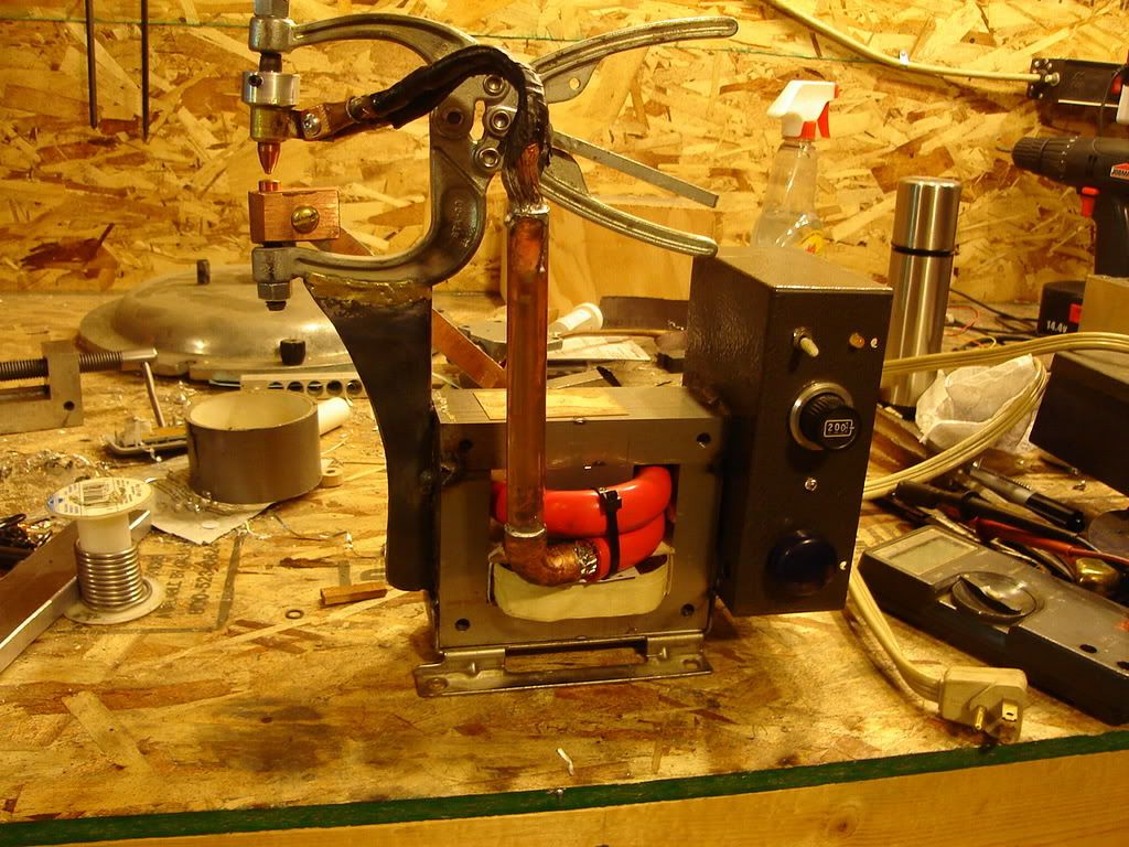

Kicsit talán off, de leírom. Az én kis házi barkács készülékemnél azt tapasztaltam (mikrotrafó, hegesztő munkakábel, 10mm (szigetelés nélkül) külső átmérővel, 2 menet, csavaros szorítósaru, 10 mm elektródák), hogy 10-12 hegesztés után már rendesen melegszik a kábel (mondjuk kézzel megfogható, de rendesen meleg). A trafó primer hűtéssel hideg. Nem tudom, hogy érdemes-e bonyolultabb vezérlést építeni, szerintem ezt döntse el mindenki.
Mire használom? Elsősorban kihívás volt, hogy működhet-e. Hát működik. Sokkal jobban mint elvártam, pedig próbaképpen mindenfélét hegesztettem vele. Ami értelmes dolog volt eddig az életében, hogy egy kerti forgatós, faszenes grillező komplett saválló lemezalapját meghegesztettem vele, valamint néhány nyársat szalonnázáshoz.

Keresgélek , olvasgatok közben és találok egy két számomra érdekes irományt , képet . Ha nem baj , megosztom veletek !
Bővebben: Link Bővebben: Link Bővebben: Link Kép A hozzászólás módosítva: Szept 23, 2014
