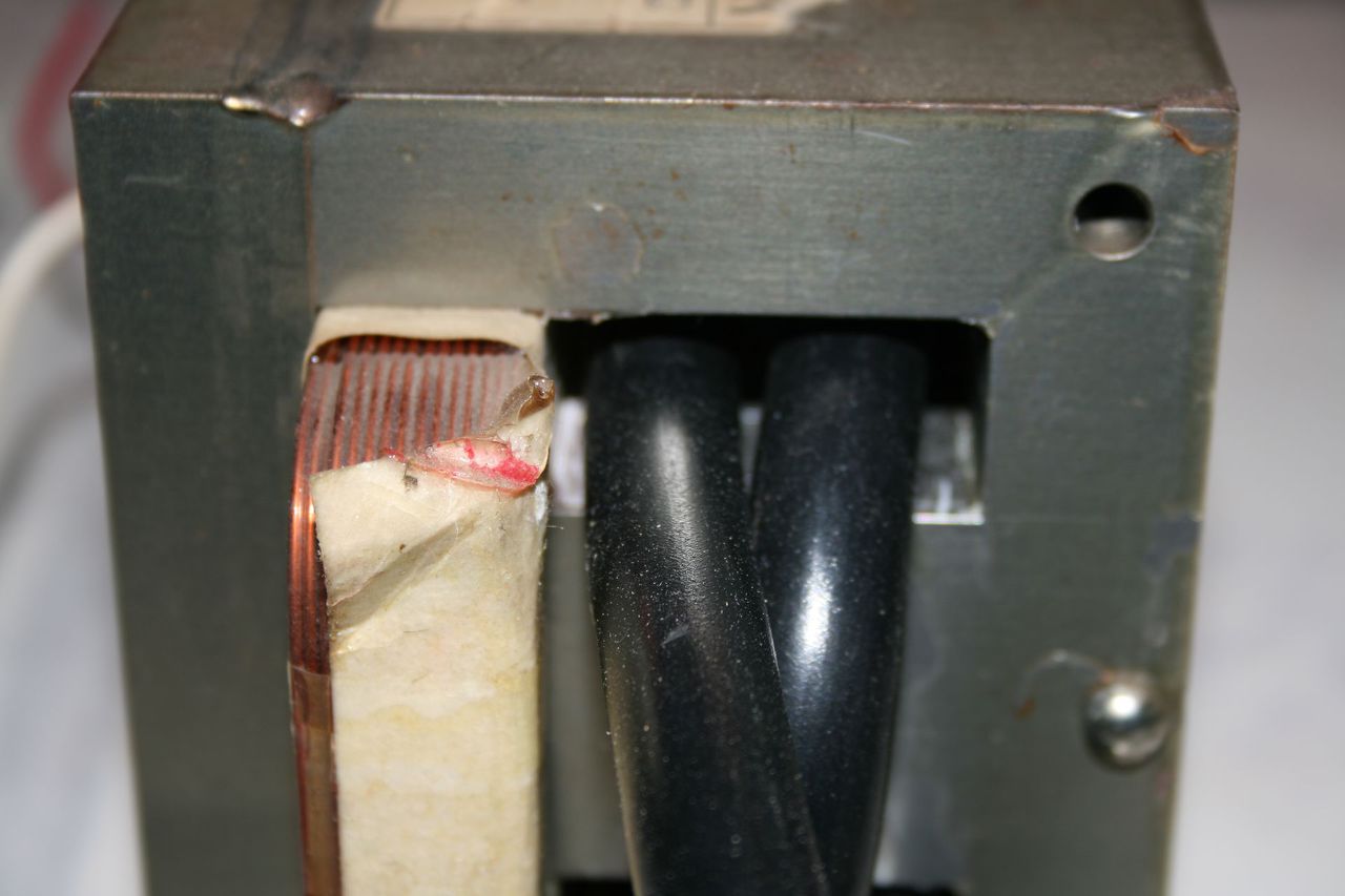

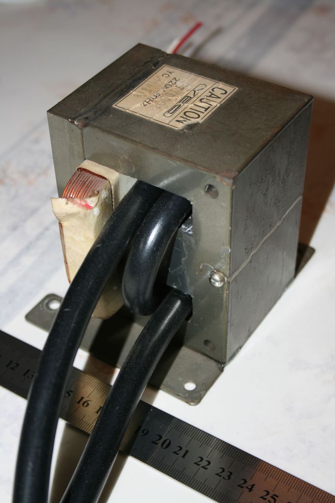

A 70-es kábel ujjnyi vastag. Épp 2 menet fér bele. A kábelem előre volt saruzva, alig bírtam a második menettel
![]() Finoman kalapálni kellett.
A 70-es kábel csupaszon ~10 mm átmérőjű. Mint írták, a fő akadály az eredeti, ~380-600 V átütési feszültségre készült szigetelés. Neked a két réteg között van 0,9 V. Nálad van 17*35 mm szabad tér. Ha a csupasz kábelt vastagabb papírból hajtogatott négyszögletes csőbe bújtatod, ~200 mm2 fér a résbe. Kétszer, mert két menetről van szó.
Igazad van, ha leszedem a szigetelést, elférek a dupla kábellel.
Mennyit javít a készüléken az átalakítás? Idézet: „elférek a dupla kábellel.” Kb kétszer annyit.

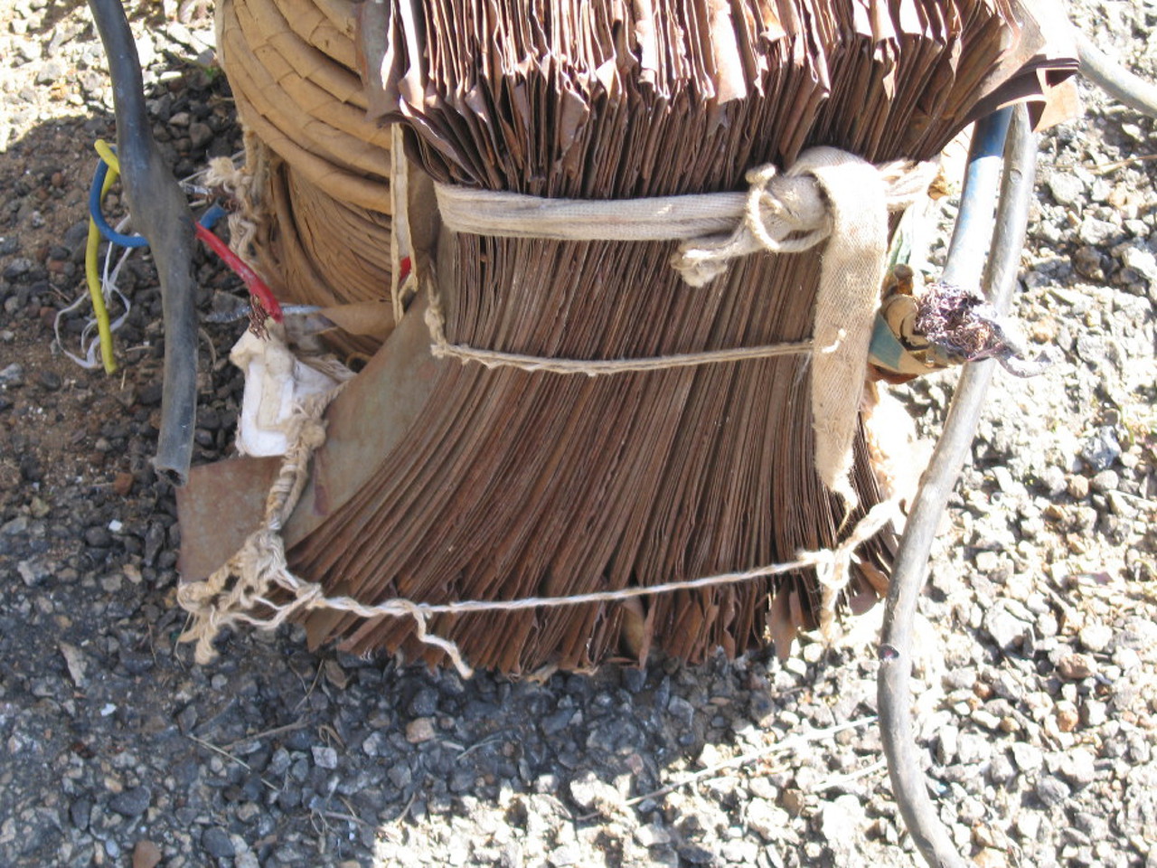

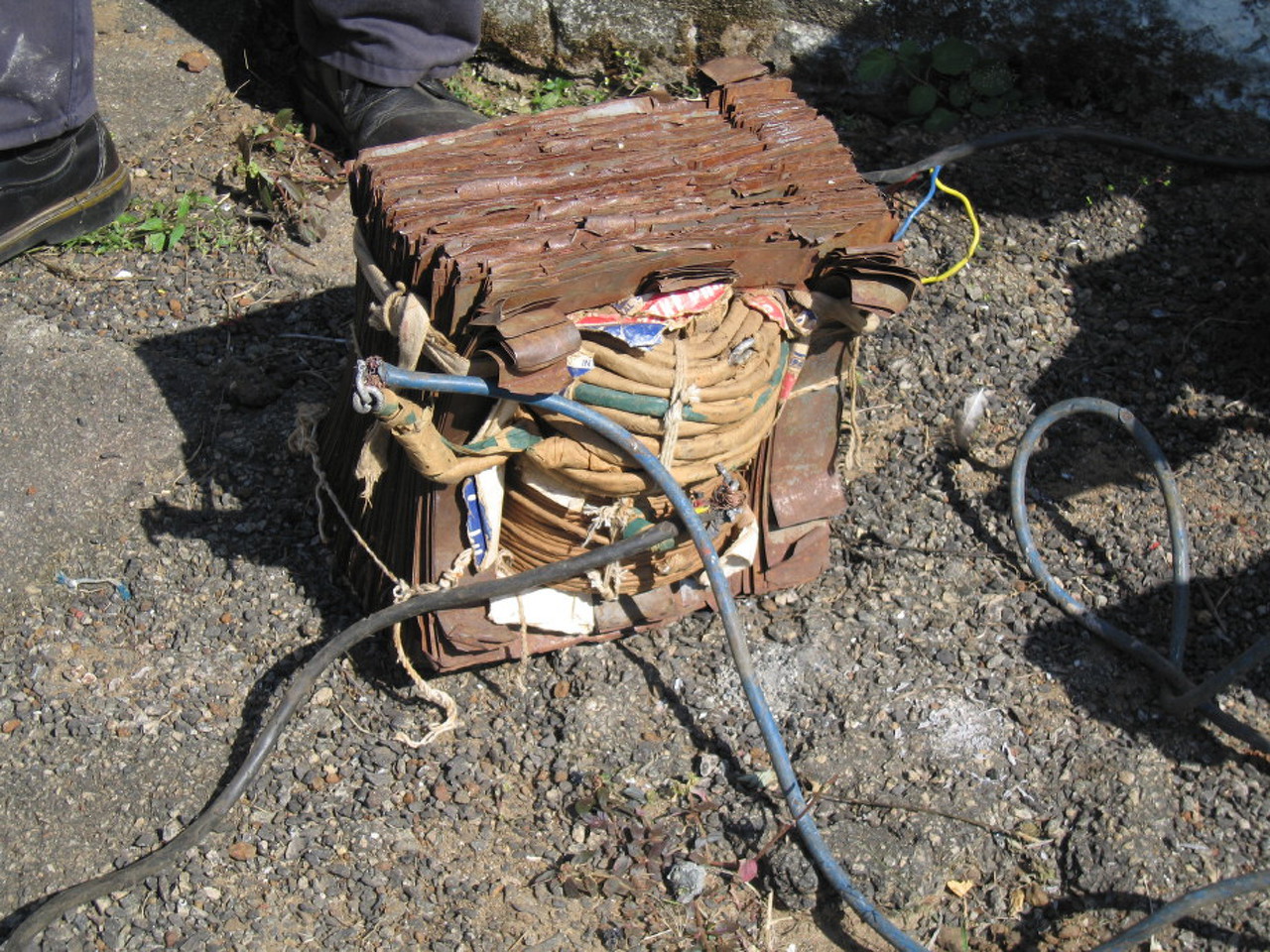

Felajánlottak megvételre egy 3 fázisú trafót.
((én nem tudom, hogy ezek a trafók hogy vannak bekötve, az eladó állítása szerint 3-220 V-os tekercs a primer)) Sajnos nálam otthon csak egy fázis van. Az első primert meghagyom, a második tekercs helyére mehet a vastag szekunder? (A harmadik tekercs +vasmag flex által leválasztva)
Téves az egész. Ezt a trafót szét kell szedni (lemezelni), és újra összerakni 2 oszloposra. Így megnő a vaskeresztmetszet (kivehető teljesítmény) is. Új cséve, új tekercs, stb. Egyáltalán mekkora teljesítményű ez a trafó, mert 3×230V (deltában) lehet akármekkora teljesítményű. Legalább a külső méreteit (a vastestnek) leírhattad volna, ha nem tudod a teljesítményét. A flexszel leválasztás jó nagy vaszárlatot okoz, elhajítható az egész trafó., valamint elveszítenéd a (kivehető) teljesítmény ~felét. A színét nézve; nincs ez leégve? Ha nem megy, amit írtam, ne vedd meg.

Nem kicsi, 50++ kg biztosan van. A mérethez egy kis segítség, hogy a járólap alatta 30*30 cm. ![]() Leégve nincs, a lakk színe ilyen sötét rajta. Két oszloposra talán össze lehet rakni, nem tudom milyen formájú vasakból áll a vastest. De ha a primert újra kell tekerni, akkor ez a trafó azonnal felejtős. Nem éri meg kínlódni vele, nagyobb vasmagkeresztmetszetű trafót kell venni. Olyat, aminek a primere készen van. (((A két oldalon a primert meghagyva, középre szekundert tekerve működhet egy fázisról?))) Illetve még egy kérdés. Ezek a régi trafók nem osztott csévével készülnek, hanem a szekunder rajta ül a primer tetején. Jobb az osztott csévés, vagy nem lényeges az elhelyezkedése?
Szerintem is le van égve, és ezért sötét a lakk szine
Ezt tuti megpörkölték, ez a szín nem jelent semmi jót.
Nem kell a primernek kétszeres terhelést kapnia. A primer tekercs ~250-260 menet. Áttétel 125-130. Primer üzemi áram ~7 A (mikróban). Kihasználható hegesztő áram ~900-1000 A. 70-es kábelnél 14 A/mm2 áramsűrűség, 200 mm2-nél 5 A/mm2 áramsűrűség. A szekunder veszteséged ~ötödére csökken. Ennyivel több jut munkára. Gyorsabban hegeszt, vastagabb anyagot is elbír,... Persze a trafót ugyanúgy kell hűteni, mint a mikróban.

Szerintem nincs leégve, üzemelő gépből lett kibontva, de nem füst miatt, hanem a berendezés állt le végleg. A sötét lakk...... megnézem tüzetesen. Granpa, először még egyszer ránézek a nagy trafóra, mérek vasmagot, huzalkeresztmetszetet, amit tudok. Épp ma szereztem még egy mikrohullámú trafót, Lehet, hogy kipróbálom az erbe féle "két trafó egy vastag szekunderen" elrendezést. De van vastag kábelem is, a szekunder duplázást mindenképp. Sőt, azt először.
Ha fekete lenne a lakk akkor a tekercs szélein is fekete lenne.
De a széleken barna színű, ezért szinte biztos hogy túl lett terhelve, ha nem is égett le, azért kaphatott rendesen. Na meg ha így néz ki kívül, akkor hogy nézhet ki belül, a tekercselés belső rétegei?! Egy induktivitásmérő, ha van, hamar megmondja, hogy menetzárlatossá égett-e vagy még működöképes. A hozzászólás módosítva: Feb 12, 2016

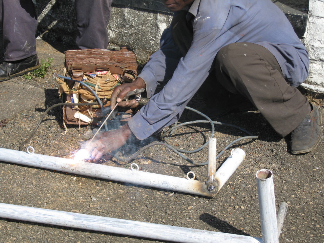

Mekkora elektromos csatlakozásod van? 50 kg-os trafó tisztességesen ponthegesztőnek megtekerve 5000-10000A-es. Ehhez 2 fázison kell 20-40 A. Vagy több.
Az is el kell döntened, mit szeretnél ipari tempóban hegeszteni vele.

Ha visszaolvasol, leírták hogyan kell kissé 'meglapogatni'/szögletesíteni újraszigetelés előtt, így szépen belefér dupla keresztmetszet is. 2×2 menet (hogy könnyebb legyen befűzni), kívül párhuzamosítani. A teflonszalag jól bírja a hőt is, meg a hajtogatást is.

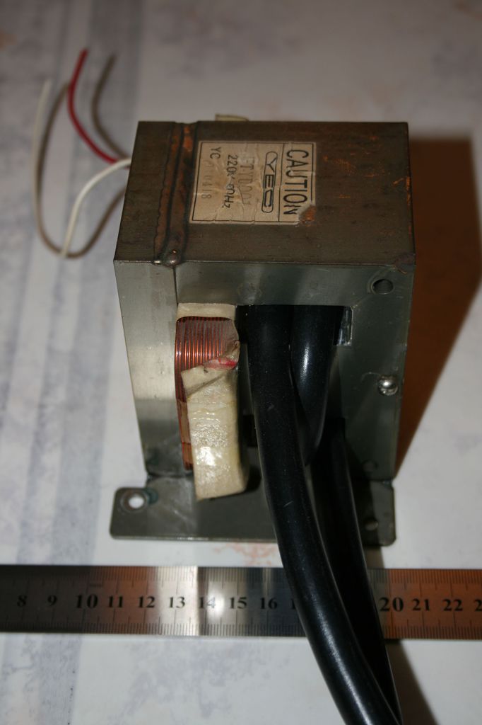

Nálam az ablaknyílás: 34 x 17 mm
A vasmag keresztmetszete: 35 x 67 mm = 23 cm2 A trafó méretei: 88 x 107 x 67 A kábel 70 mm2 magkeresztmetszetű és 12,4 mm átmérőjű a szigeteléssel együtt. A kérdés akkor hogy miből és mennyit kellene beletekerni? (0,9 V az üresjárati feszültség menetenként, tehát most 1,8V) Ebből a keresztmetszetből még egy menet a szigetelést újrázva teflonszalaggal, vagy vegyek 90 mm2 kábelt és abból két menetet vagy mi legyen? Idézet: „az ablaknyílás: 34 x 17 mm” A szabad ablaknyílás. Ha jó vastag szigetelést teszel, mindenhonnan levonsz 1-1 mm-t és a két menet közé is annyit teszel, marad 2x(15x15) mm. Ez kétszer 225 mm2. Most akkor miről is beszélünk napok (évek) óta? Javaslat: Lecsupaszítod a 70-es kábelt, duplán veszed és kétszer átfűzöd. Ez még mindig csak 140 mm2. Akik 5-6 menettel hegesztenek, azoknak ahhoz kell a többlet menetszámból adódó feszültség, hogy valami kis áramot átkényszerítsen azon a vékony kis dróton.
