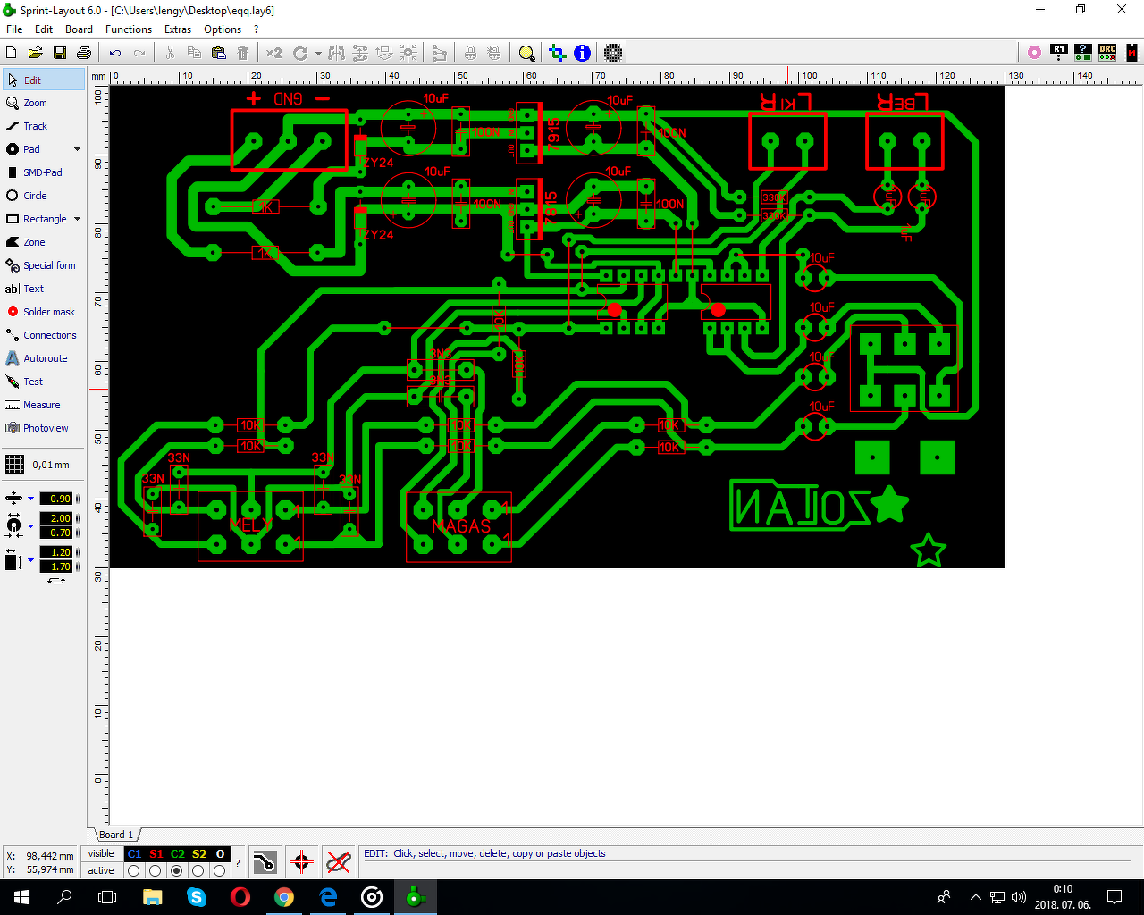

(#) Lengyelzolika01 hozzászólása Júl 6, 2018 /
Üdv a potméter lábait jól kötöttem be (jól értelmeztem)? Itt a kapcsolás is
kicsit módosítottam
