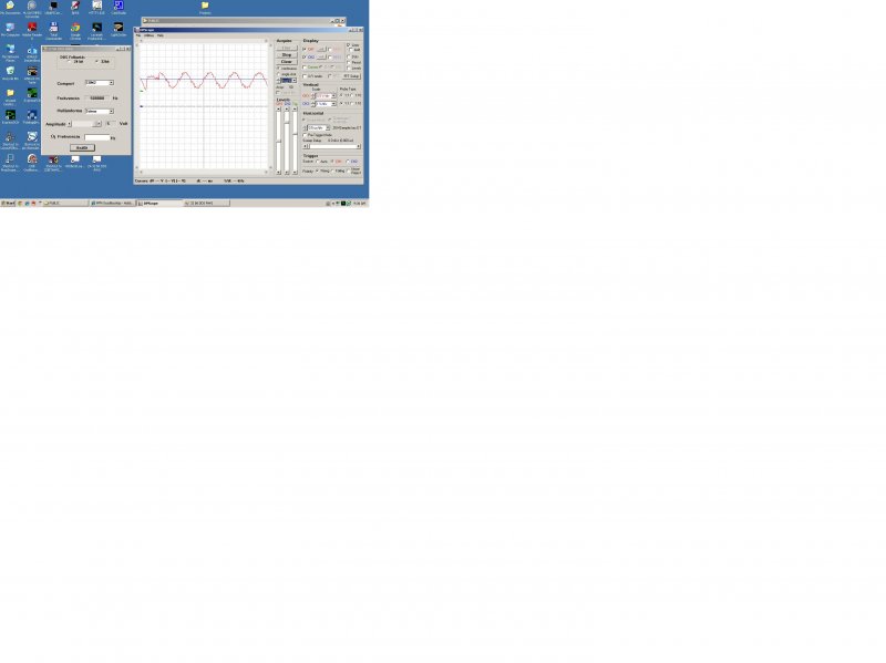

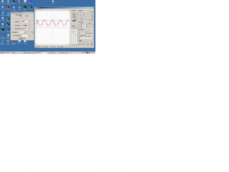

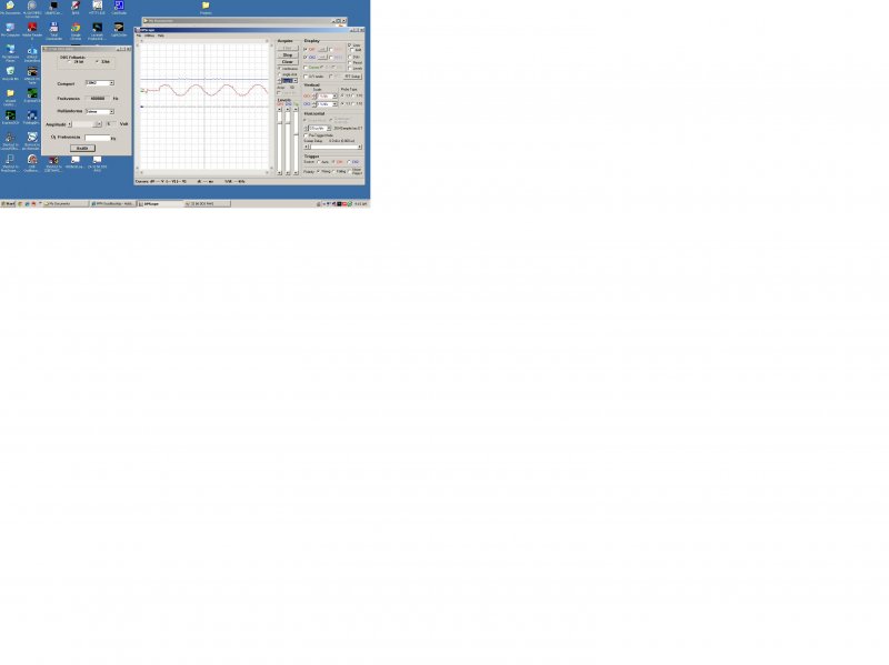

(#) fzs válasza szkrep hozzászólására (») Júl 26, 2011 /
Föltettem néhány képet tájékoztatás céljából. Szerintem 200KHz mindenféle jelalaknál még megfelelő. A helyzet az, hogy ET módban a pontos időzités eltolásokat nem lehet 100%-as megoldani, tehát törvényszerűen torzul a jel. Az avg beállítás azután tovább ront a jel alakján, miután átlagol. Magasabb frekvencián a négyszög jel már nagyon torzul. Ha I2C, vagy hasonló digitális jelet akarsz vizsgálni, akkor jobb, ha logikai amalizátort használsz (pl.: PICKIT2).
Arra azért kiváncsi lennék hogyan néz ki egy stabil 400KHz-es négyszögjel az eredeti készüléken.
