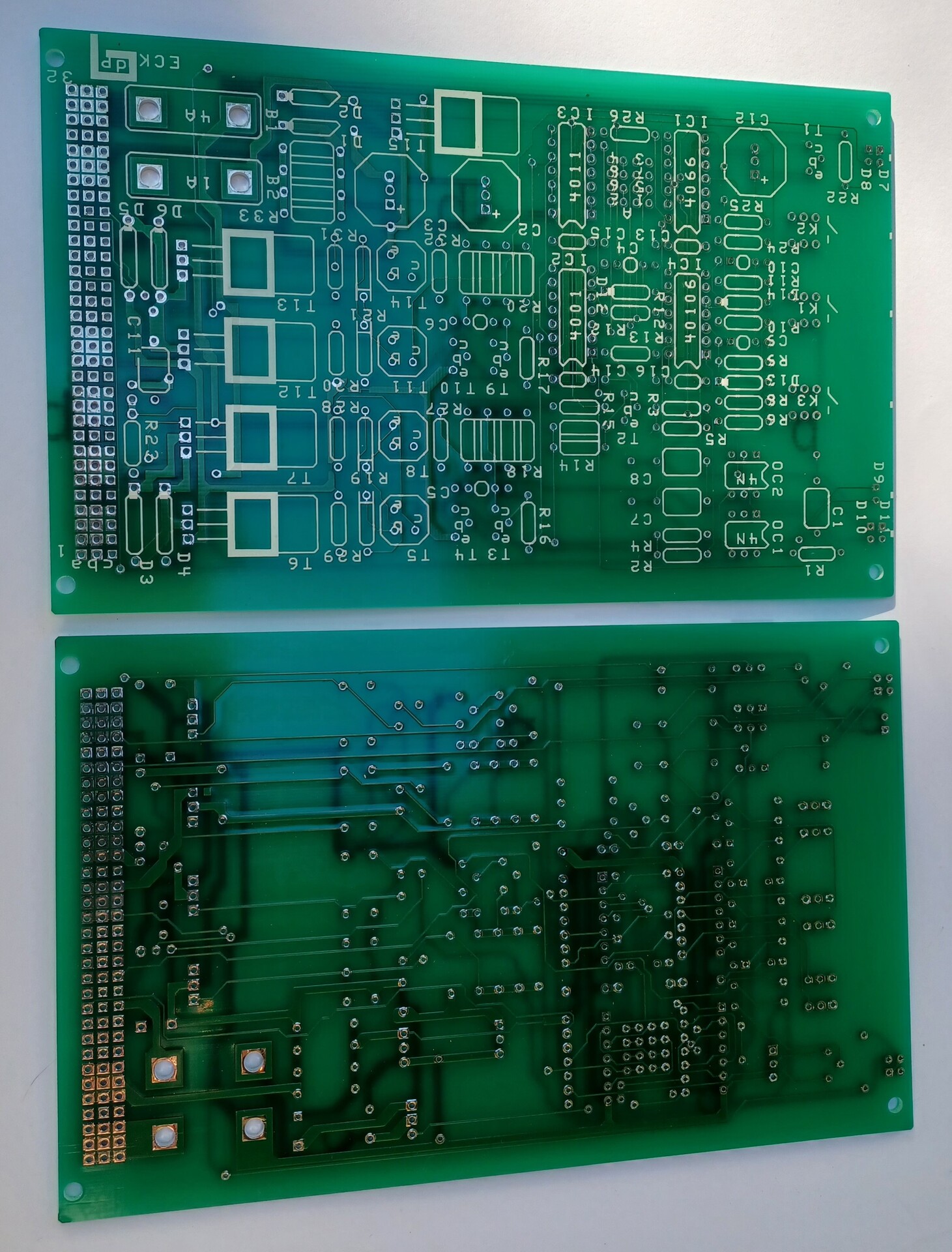

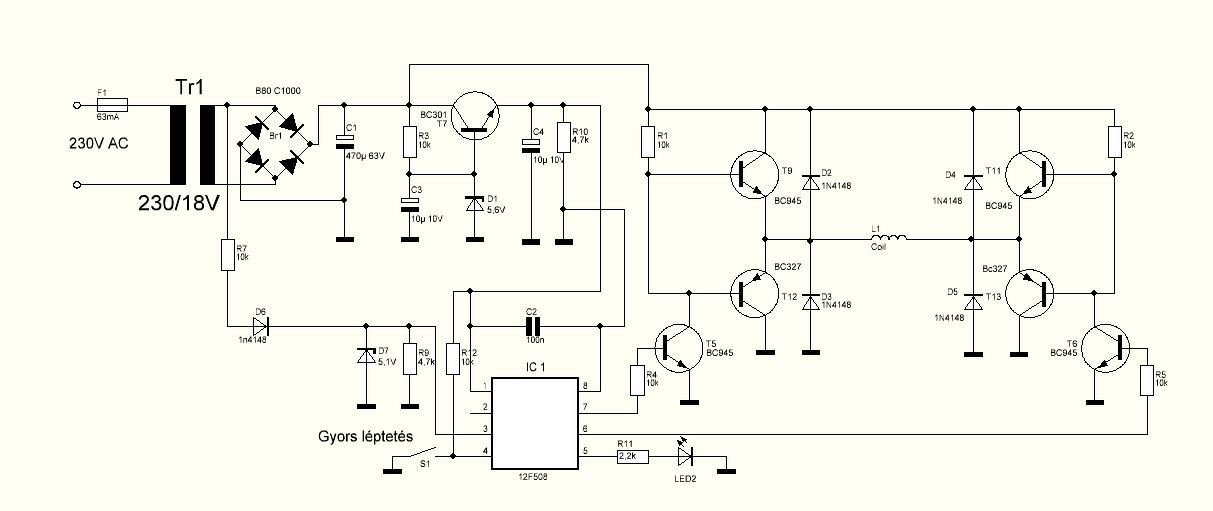

A munkahelyemen én is találtam egy 24V-os lapozós szerkezetet. Hosszú évek óta áll a szekrényben. Eljött az ideje, hogy élet költözzön bele. A vezérlése a szokásos percenként váltott polaritású 1 másodperces impulzus. Egy H-híddal sikerült összehozni, a vezérlés egy 12F508 PIC végzi. Semmi extra funkció nincs rajta. Normál üzem, illetve másodpercenként lép egy nyomógomb megnyomásakor. Az óragenerátornak több lehetőség kínálkozott. Kicsit a retro jegyében született a megvalósítás, így 50 Hz-ről jár a szerkezet. A hálózati frekvencia nagyságrendekkel pontosabb mint amikor az eredeti készült így nincs pontossági probléma. Jelenleg próba üzemben működik. A mechanikát kicsit meg kellett tisztítani, a rugókat a megfelelő helyre tenni és az egész szerkezet kapott egy kis olajozást. Meghálálta. A feszültségen kicsit kellett emelni, mert volt egy két lap ami nehezebben ugrott. Eddig egy hete jár hiba nélkül. Készül a nyák is, de egy kicsit lassabban, idő hiány miatt. Amint letisztult a rajz és nyák felteszem. Üdv: Gábor

Érdeklődni szeretnék, hogy milyen hosszúságú az optimális impulzus ami a mellékórát lépteti? A jelenleg működő áramkörnél 1 perc, hosszabb távon ez nem okoz gondot a mellékóránál? Üdv: Csöpi A hozzászólás módosítva: Jan 6, 2017
Nálam 400 msec-re van állítva és stabilan működik. Üdv: Gábor
Az én Uwe Nagel féle meghajtóm is folyamatosan adja a jelet. Sorba van kötve a kimenet és az óra közé kettő darab 35volt 100u elko egymással szemben. Így csak rövid ideig folyik az áram.
"Hivatalosan" 2 másodperc.
Persze kondi meg hasonló huncutságok nélkül...
