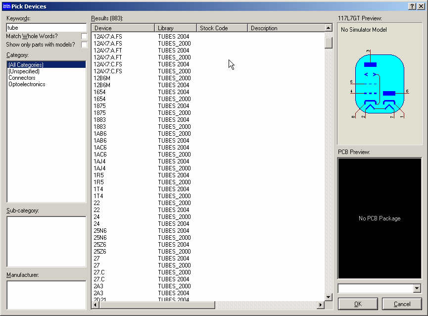

Találtam csöveket, egy részük szimulálható is.
Az alkatrészválasztásnál beírtam TUBE és lett egy csomó találat.
Ez melyik verzió? Nekem a 7.7-et írja ki, nem nagyon frisítettem..
Akkor nemértem, én beírom hogy tube , de csak 4 connector -t dob rá ki :S
Nálam a "Thermionic Valves" -ben vannak
a csövek
Na úgy hogy termotic valves úgy már kijön, de máshogy nem
Köszi mindenki.

Bemásolom a libaryba , ha beírom hogy tube akkor ott lesz 882 , rákatintok valamelyikre , és kifagy
![]() :S
Oh nem, csak azt írja ki hogy: "Pin type $PINNEAR used but not in libary" majd ezt le okézom úgy 8 szor , és tervezésnél tudom használni a csövet, de ezt mindig meg kell csinálni .

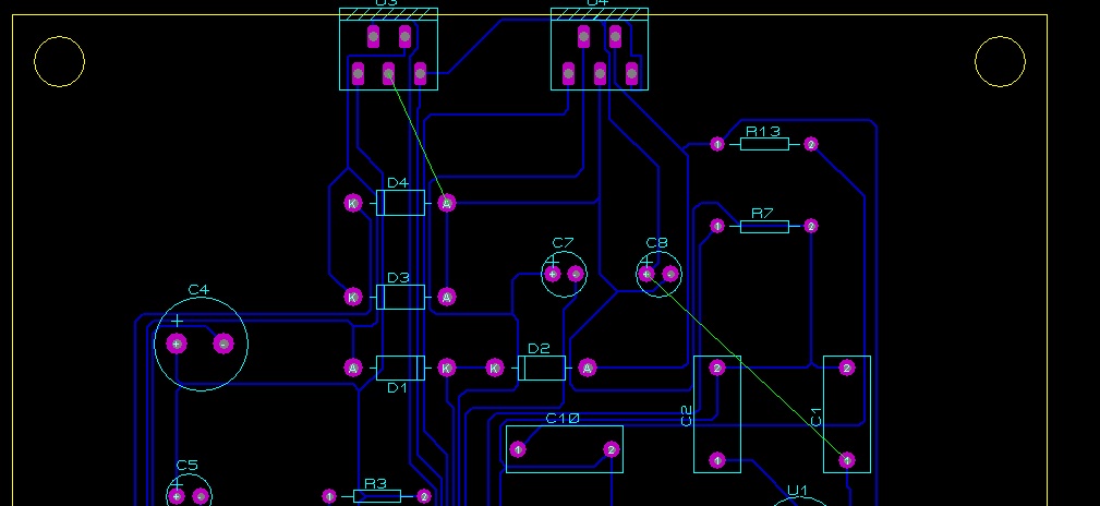

Az lenne a kérdésem, hogy a Proteusban, be lehet e állítani azt h. ha nem lehet 2pont között direktben vezetősávot létrehozni (szigorúan egyoldalas NYÁK), akkor használjon átkötést? Ha igen, akkor hogyan kell beállítani? Mellékeltem egy képrészlete ahol lehet látni mire gondolok
Szerintem nem, mert honnan tudná magától, hogy mit kell a levegőben átvezetni. Használj valami trükköt:
- egy ellenállást próbálj hídként használni. - Rajzold be előre, hogy hol akarod az adott sávot elvezetni. Ehhez először le kell raknod az két összekötendő alkatrészt és beállítanod a "Lock Position" property-t. Válaszd ki a "Track Mode-ot". Ekkor kézzel rajzolsz sávot. Kezd el húzni a vonalat. Ahol átkötést akarsz, ott nyomd meg a bal egérgombot. Ekkor irányt válthatsz, ill. via-t csinálhatsz, ha a végpontra még egyszer ráböksz ballal. Húzd tovább a vonalat, ami ekkor már piros színű, mert úgy veszi, hogy a másik oldalon van elvezetve. Majd rakj le megint egy via-t és folytasd a sávot megint kékkel. Persze így kétoldalas lesz a nyák, de neked elég csak az egyik oldalt megcsinálnod és a viákat vezetékkel összekötnöd. |
