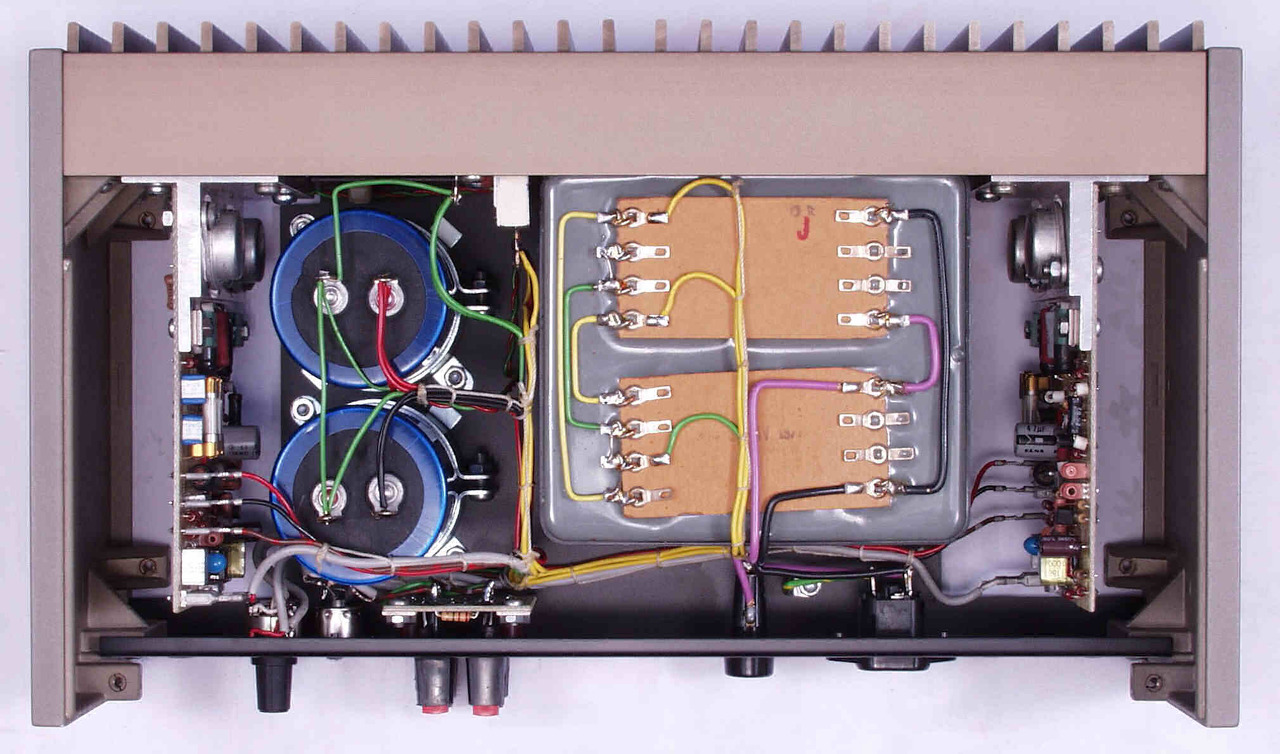

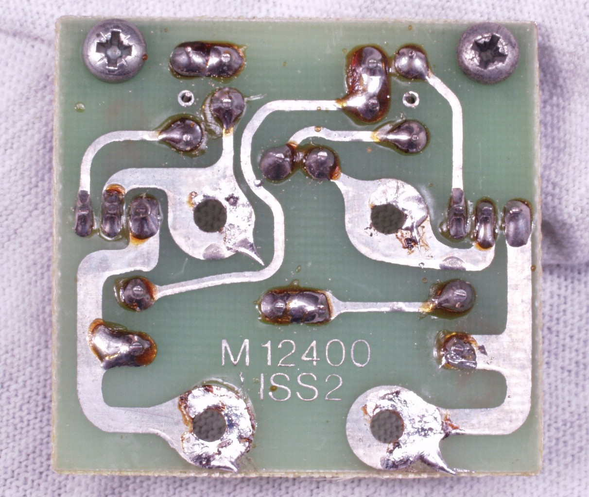

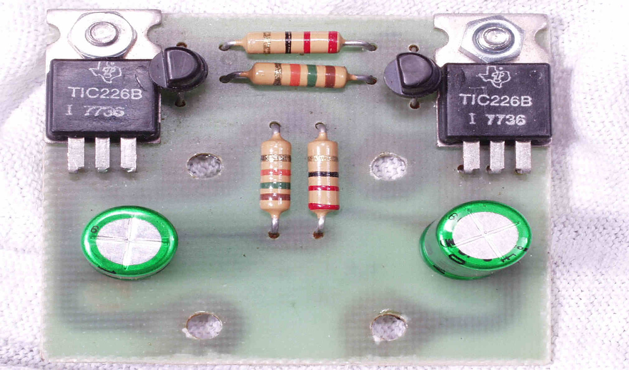

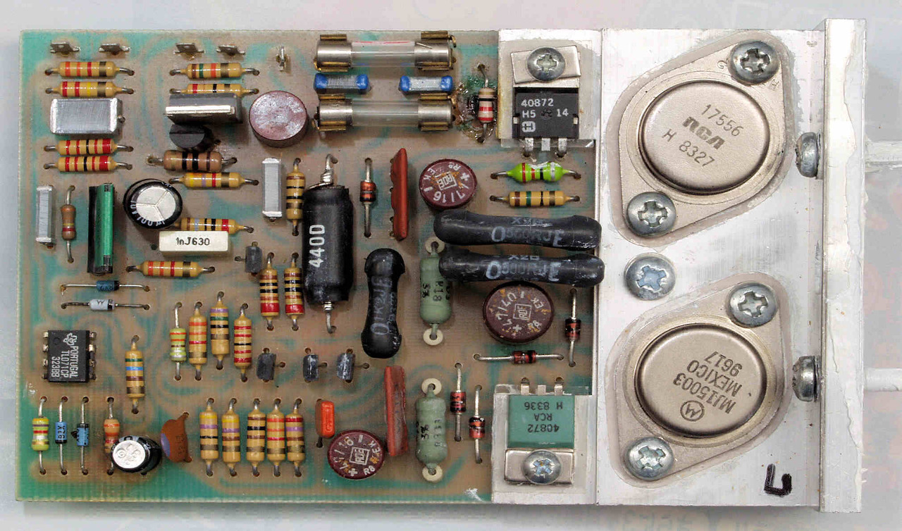

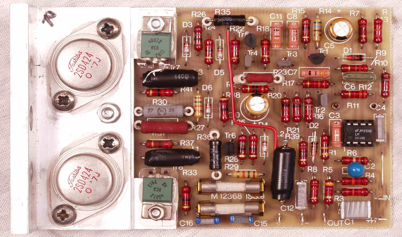

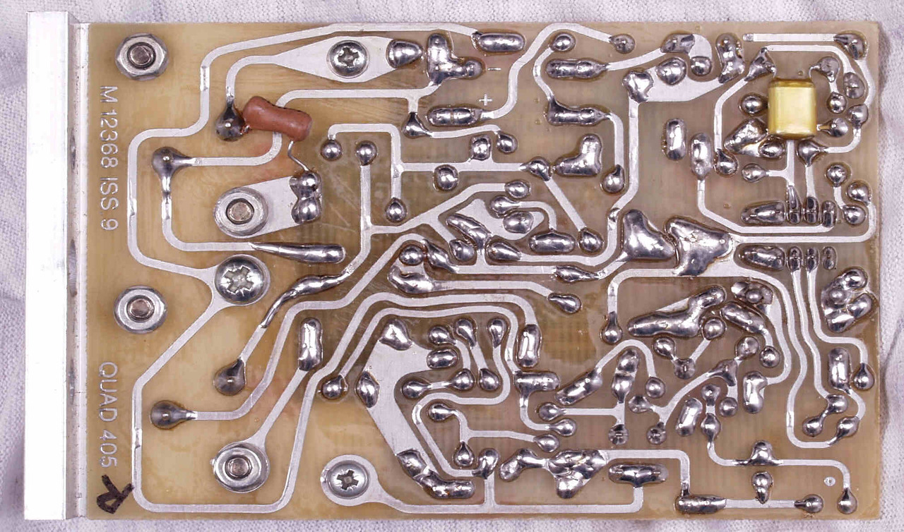

Ha érdekel valakit itt van az eredeti Quad 405 nyáklapja.
(#) sound.man válasza aulac hozzászólására (») Júl 12, 2015 /
A kisebbik panel az milyen célt szolgált?
(#) reloop válasza sound.man hozzászólására (») Júl 12, 2015 /
Triakos DC védelem.
(#) aulac válasza reloop hozzászólására (») Júl 12, 2015 /
Úúúúgyvan.
Ez a hangszóró csatlakozókra van belülről rászerelve.
Ez a Quad 405 Mk I.
Az Mk -2 már máshogy néz ki. Azon már nem szerepel ez a panel:

(#) Ge Lee válasza aulac hozzászólására (») Júl 12, 2015 /
Köszi engem nem, de ez biztos hogy nem az eredeti mert az kis híján négyzet alakú volt, és talán még teleföldes is de ez utóbbiban nem vagyok biztos. Ami viszont rémlik hogy nagy méretű és négyzet alakú forrszemek voltak a nyákon.

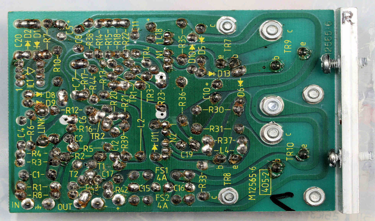

(#) aulac válasza Ge Lee hozzászólására (») Júl 15, 2015 / 1
Pedig ez egy eredeti Quad 405 végfok, a képek egy javítás részletei és a panelek közel négyzet alakúak lásd:
