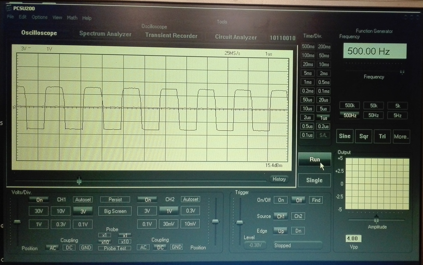

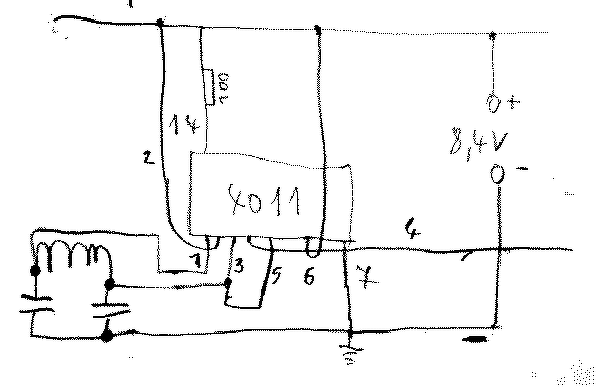

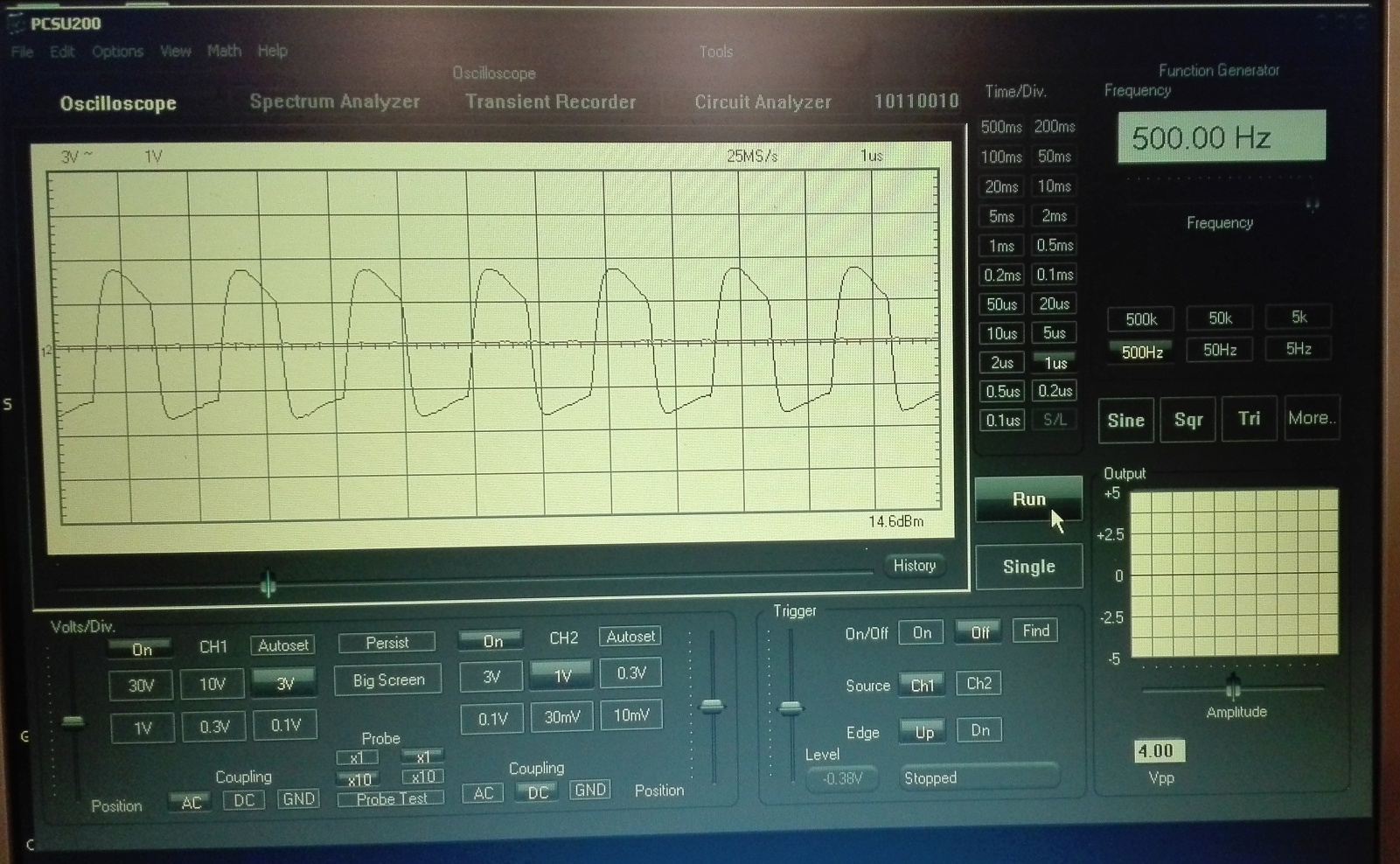

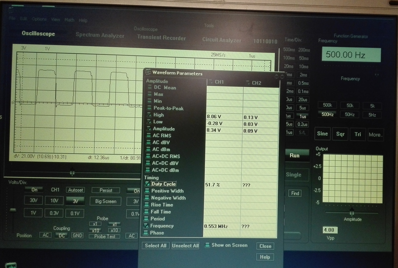

Építettem egy lc oszcillátort a 4011 ic vel. Egy kapu oszcillál, egy másik négyszögesít.
A 4066 ic -vel épített keverőmhöz használnám oszcillátornak.
A két NAND kaput sima inverternek használom. Az első kapu az ic 1,2,3 lába. 1. Az inverter bemenete 2. A pozitívba kötve hogy az 1. hogy inverterként működjön a a kapu. 3. Az inverter kimenete(visszavezetve a rezgőkörbe, hogy oszcilláljon) A 3-as lábon kilépő torz szinusz szerű jelet a második kapuba, az 5. az lábon vezetjük be,(második inverter bemenet) 6. A pozitívba kötve hogy hogy inverterként működjön második a kapu. 4. lábon távozik a négyszögesített jel. (második inverter kimenet) A távozó jel szabályos négyszögjel, legalábbis alacsony frekvencián. A hozzászólás módosítva: Máj 11, 2019

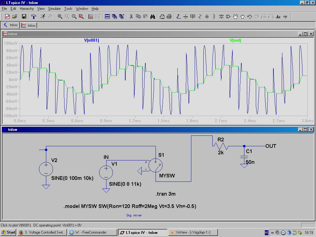

Itt egy kezdetleges kép, egy kezdő ha ide téved segíthet neki megérteni mixelést.
Igény szerint szebbre is meg tudom csinálni.
