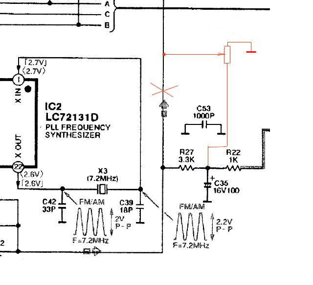

Tud vki segíteni nekem egy Pana rx-ds19 Pll szintézer javításában.
Hibajelenség: A lcd kijelzőn számolja a frekiket kézi vezérléssel, de szólni csak az fm alaphang szól, semmilyen adót nem fog be. Service manual itt:

(#) mihist4 válasza mihist4 hozzászólására (») Márc 1, 2010 /
(#) kadarist válasza mihist4 hozzászólására (») Márc 1, 2010 /
A hangolófeszültség változik a kettős-varikapokon? A D1, D2, D3-ról van szó.
(#) mihist4 válasza kadarist hozzászólására (») Márc 1, 2010 /
TP2-őt vettem GND-nek, és méregettem D1, D2, D3-at, közben változtattam kézzel a frekit. Nem változott a feszültség. A mérés itt: http://mihist.extra.hu/RX-DS19-Meres01.xls
Most csináld azt, hogy válaszd le a hangolófeszültséget a tuner-IC-ről (C44-től ne menjen tovább). A szintézer IC 20-as lábán mérj feszültségváltozást hangoláskor. Ellenőrizheted még a szintézer oszcillátorjelét is frekimérővel.

(#) szilva válasza mihist4 hozzászólására (») Márc 2, 2010 /
Lehet, hogy én legelőször a tunert próbálnám ki kézi hangolással. A rajzon R27-től felfelé induló vezetéket (szürke nyíllal jelöli) elvágnám és egy potméterrel adnék C35-ről változtatható hangolófeszültséget a tuner felé menő vezetékre. Ha a tuner így működik, akkor a PLL környékén van a gond, de ha nem, akkor felesleges a PLL IC-t macerálni, előbb életre kellene magát a tunert kelteni.
(#) mihist4 válasza szilva hozzászólására (») Márc 2, 2010 /
ok:
- mekkora legyen a poti?
- így gondoltad a bekötést?: kép
Nem teljesen, a csatolmányban kijavítottam. A poti szinte mindegy, hogy milyen értékű, 5-100k között, ami éppen kéznél van.
Isten, császár, király vagy: a tuner megszólalt.
