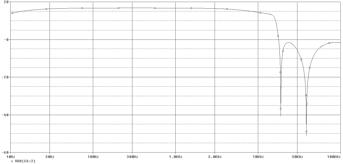

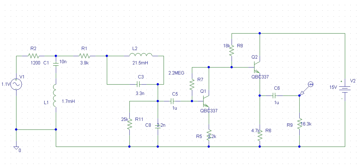

Közben visszatértem egy kicsit a szimulációhoz. Valamint a sztereo dekóder macerálásához. Kivettem a DC10-DC30 kondikat, a többi maradt ugyanúgy, illetve a deemfázis tag kondijait pótoltam meg oldalanként 10n+4,7n-val, így egész tűrhető.. már amelyik rádiónak jó az adásprocesszora.. vagyis amit az csinál A CD-t meg sem közelíti egyik sem.. mondjuk a kocsiban is ez a helyzet.. szóval az adók a ludasak.. jó.. 15k az FM teteje.. de az az alatti részek sincsenek túl egyensúlyban. Esküszöm, úgy macerálják az adásokat, hogy gagyi rádiósmagnón egész tűrhető, de hifi cuccon meg előbújnak a hibái.
No de a lényeg: 3 kép. Az átvitel.. hmm.. a szívókörök teszik a dolgukat, 15k-nál felső -3dB.. de a fázismenet..
Apropo: a rádióban lévő előfokot is leszimuláltam az utána következő ohmos terhelésekkel (ami az erősítőben van azt is hozzávettem), valamint a bemeneti 1200 ohm az a uA758 tipikus kimeneti ellenállása.
(#) Zupp87 válasza Zupp87 hozzászólására (») Dec 15, 2009 /
Egyébként kipróbáltam pilotszűrő nélkül is még ezek előtt.. sípol.. nem hallani, vagy csak szinte alig, tehát mégiscsak megvan az a 30-40dB körüli 19k és 38k elnyomása az IC-nek, lehet más hangszóróval nem is lenne gond.. de a DX-ekkel egyszerűen fáj 2 perc múlva a fejem.. szerintem még a 38-at is kinyomja magából.. legalábbis az átvitele alapján, amit a gyártója adott meg..
