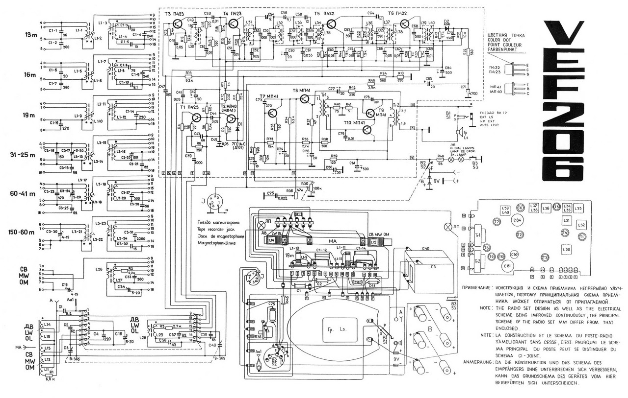

Na ma elindult az első VEF206-om. Nem módosítottam bele, így is hallottam hosszú dróttal 3,5 távírót. Holnap mellé teszek egy szignált egy méter dróttal BFO-nak. El tudná valaki magyarázni az első fokozat működését? Hol mérjek lokál frekit? Köszi!
(#) szendi001 válasza szendi001 hozzászólására (») Dec 7, 2015 /
Kell egyébként játszani vele. Minden poti KH-s volt és az elemtartó is sérült. A legszebb, hogy a piros vezeték a negatív...

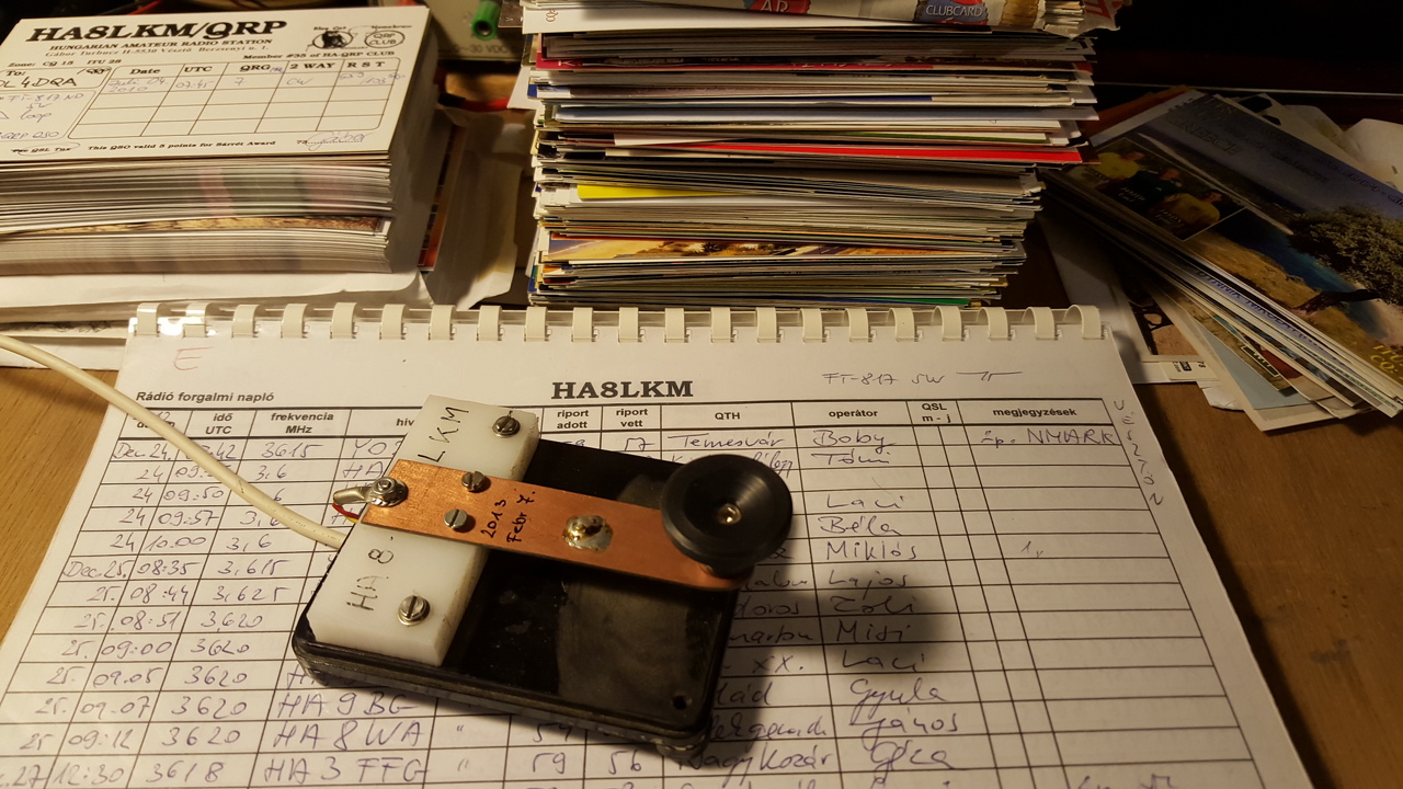

Szia elektroncső ,

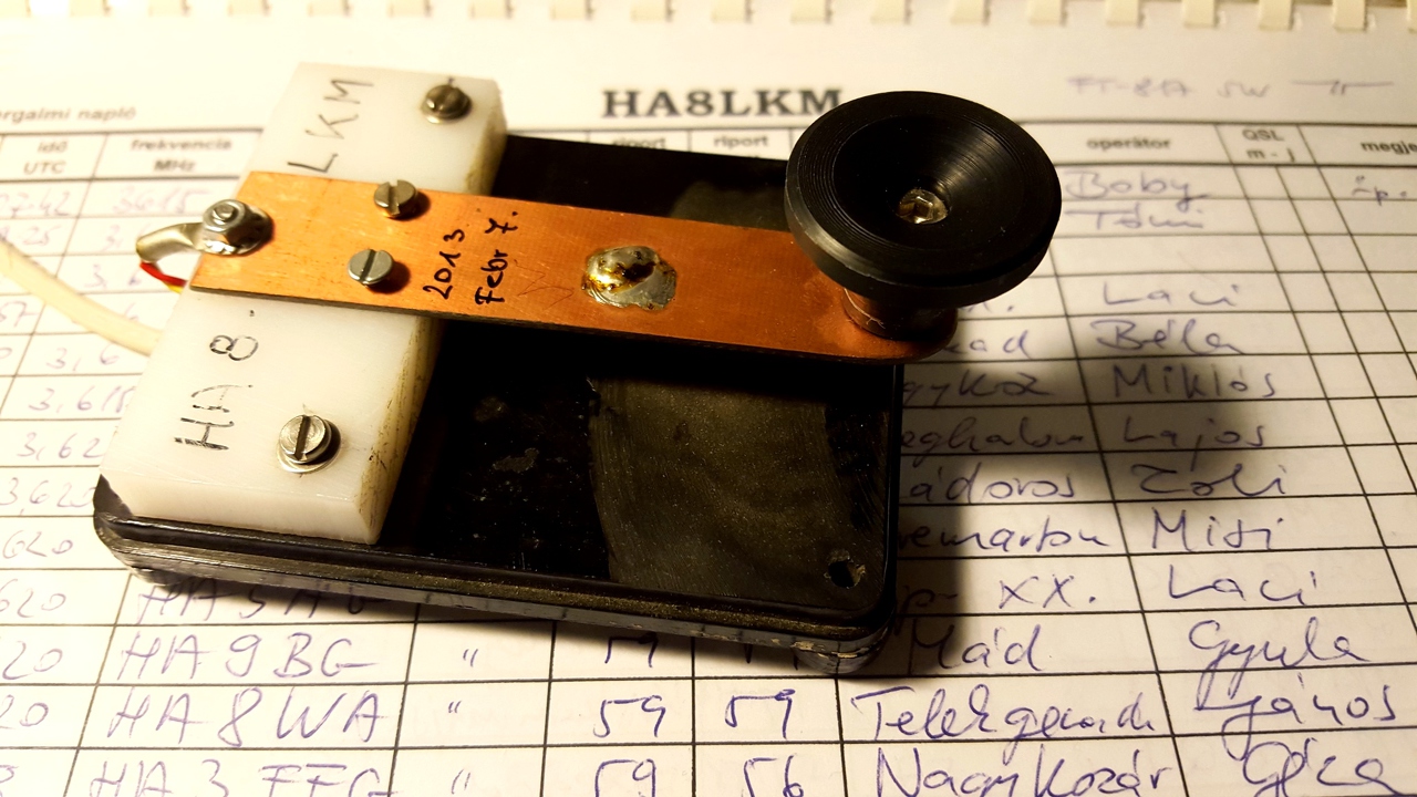

Szeretnék neked és a kezdő rádióamatőr jelölteknek mutatni egy barkácsolmányomat. Még 2013 - ban egy kidobott fali telefon vonal átkapcsolóból készítettem ezt a kis morze billentyűt. Lehet kicsit megmosolyogtató de hát ha más is szeret szinte a semmiből alkotni valami hasznosat. Egyébként olyan jól sikerült, hogy már jó pár összeköttetést létesítettem vele. A képen a háttérben a sok QRP QSO megérkezett QSL lapjai láthatók.

Kiváló konstrukció! Nekem telefon reléből van gyorsbillentyűm.
(#) ha4023 hozzászólása Dec 17, 2015 /
nekem is, orosz polár jelfogóból készített van

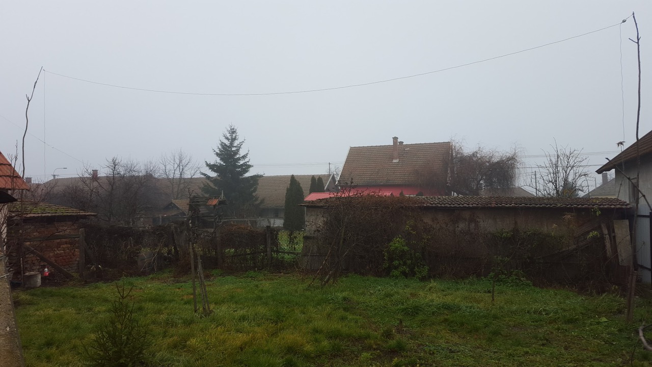

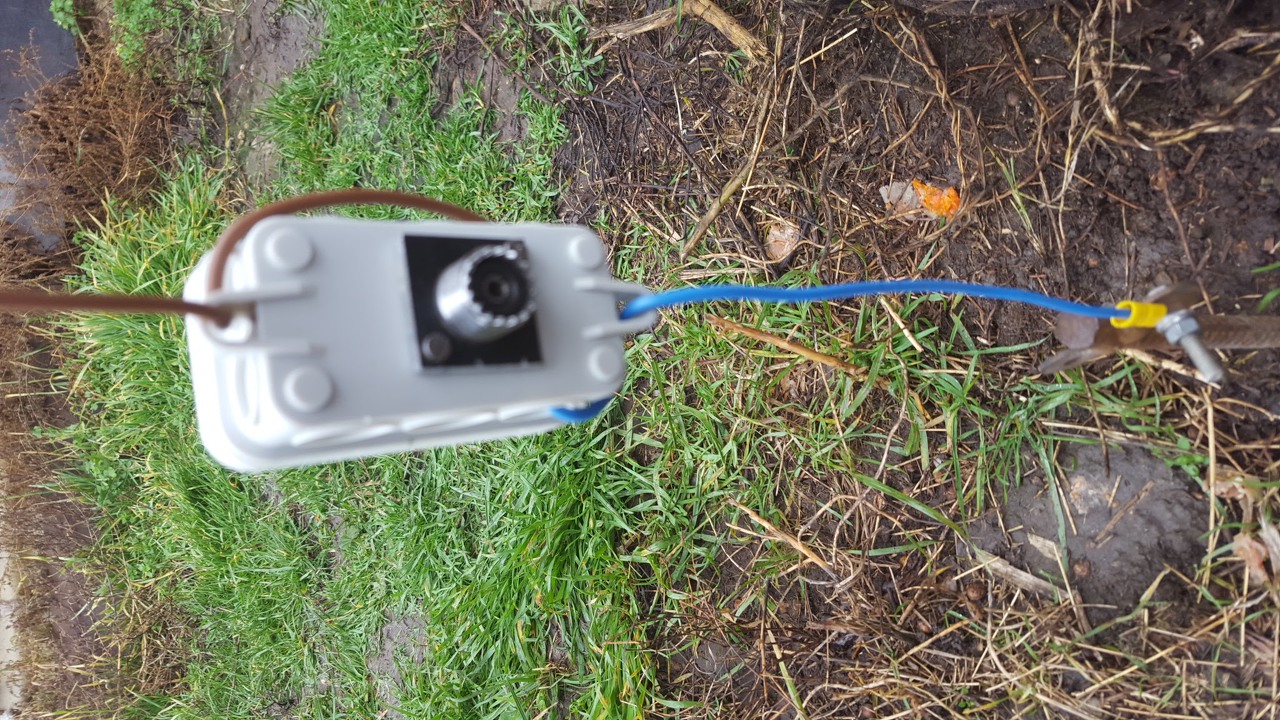

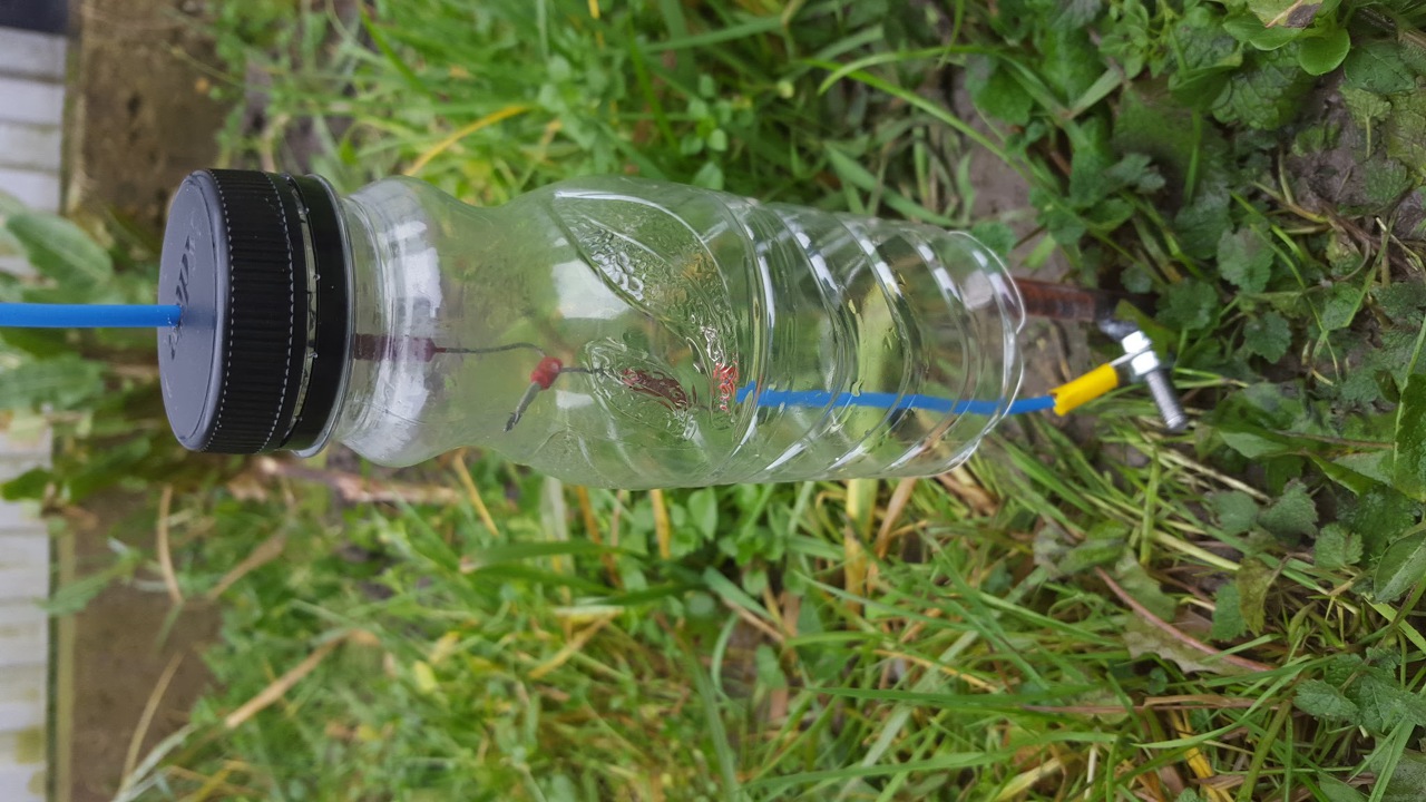

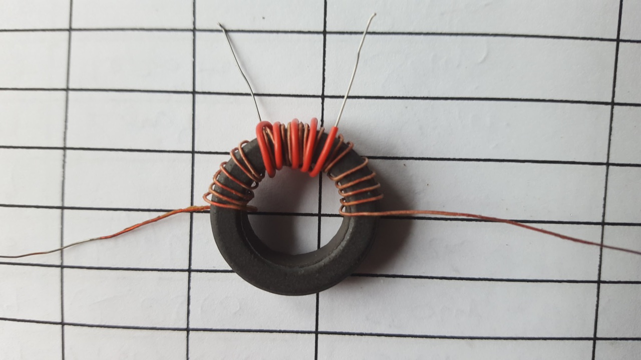

Kihasználva a szép ködös sáros időt, telepítettem egy kis zajú vevő antennát. Az EWE antennára esett a választás. Ugyanis sok állomást hallhatunk egy egyszerű dipóllal is, hogy javában DX-elnek és mi semmit nem hallunk a DX-ekből. Ennek fő oka a magas zajszint. Gondoltam kipróbálok egy egyszerűen elkészíthető kis zajú kis helyigényű vevő antenna típust. Árbocok gyanánt 2 db. kb. 4,5m-es mogyorófa hajtást alkalmaztam a huzal pedig 1,5mm2 villanyszerelő huzal. Bemeneti illesztő trafó 1:16 impedancia áttételű kis Ferit gyűrű a lezáró ellenállás 850 Ohm.
Tapasztalat: már bekapcsoláskor jóval csendesebb mint a dipól . A dipól esetében a zaj S - 7 szinttel volt jelen az EWE esetében S-1 ezzel egyben az állomások is jóval halkabban hallatszottak. Úgy lehetne jellemezni, hogy teljesen kitisztul a vétel.
Egyből szép tisztán hallottam pl. 7 MHz-n VK2/F9IE ; 9M2PUL ; VK2AOH állomásokat ott CQ-zgattak és alig hívta pl. az utóbbit is valaki. Na persze ez is úgy lenne teljes ha legalább négy irányba lenne telepítve.
Közületek próbálta már valaki ezt a megoldást, és hasonló volt a tapasztalat?

Jól néz ki! nekem is van ekkora helyem, Kipróbálom.

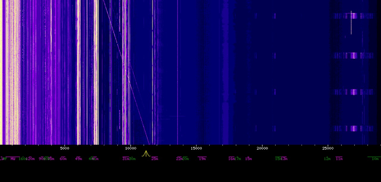

Nézegettem egy ilyen online rádióvevőt, és időként ferde vonalak tűntek fel, azaz valahol keletkezik valami jel, aminek folyamatosan és szép lineárisan nő a frekvenciája. Milyen jelenségről lehet szó?
(#) Kera_Will válasza kérdező hozzászólására (») Dec 31, 2015 /
Ha csak ilyen néha át át futó sweepek lennének.
De ennél sokkal cifrábbak is. Lásd a holland websdr oldalán lévő "chirp" mintákat : WEBSDR "csirp"
A napi összegzett mintáik pedig itt : napi teljes sáv
Ezek lehetnek ionoszféra szondázó jelek, más esetben radar rendszerekből származhatnak.
Habár ezeknek jellegzetesebb ismétlődő mintázatai vannak.
Esetleg csak egy szabadon futó, valamitől (hő/tápfesz...stb)változó, RH tartományban gerjedő áramkör által keltett zavar.
Szóval bármi lehet .

Lokáljelet a T4 emitterén tudsz mérni /P423/
