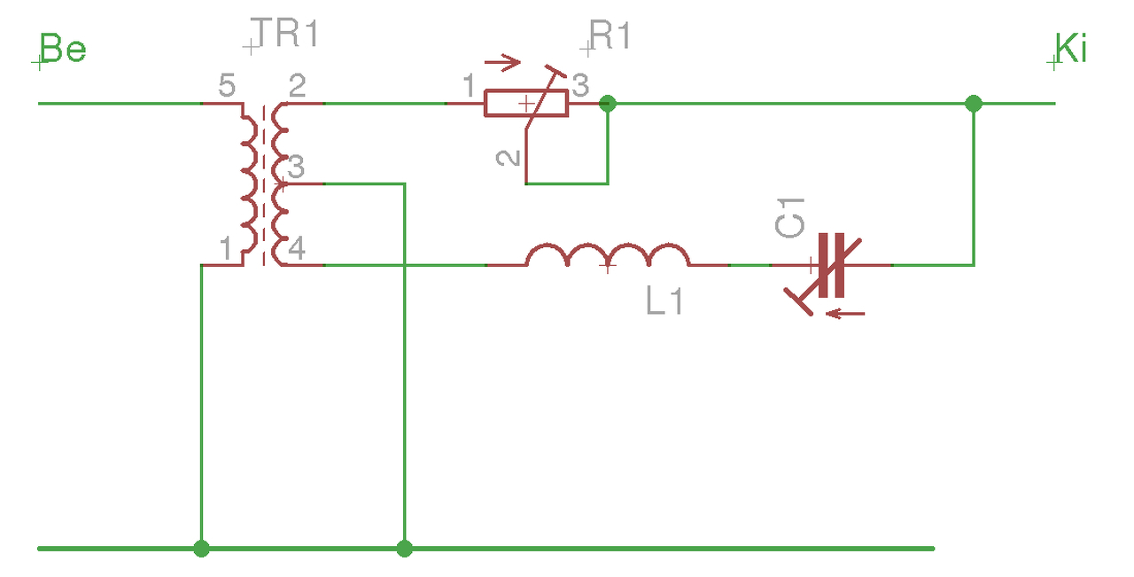

(#) kendre256 válasza Fish hozzászólására (») Jan 17, 2016 /
Kb. 20-25 évvel ezelőtt az HBO kábeltévén sugárzott analóg műsorához egy zavaró jelet kevertek, hogy csak az előfizetőknek kiadott szűrővel lehessen nézni. Rögtön elindult a kalóz szűrők gyártása...
Az alábbi kapcsolású szűrővel nagyon jól ki lehet szűrni egy bizonyos frekvenciát. HBO szűrőnek is annyira jó volt, hogy a kép és a hangvivő közé berakott zavaró jelet olyan jól kiszűrte, hogy a képtartalom nézhető maradt (és hang is volt).
Az alkatrészek értékeiről nem tudok már pontos adatokat mondani, de ha jól rémlik, a trafó kétlyukú tv-ferritre készült három vezetékkel egyszerre, amennyi belefért a lyukba. A tekercs 5-6 menet 6-os átmérőn ezüstözött 1-es huzalból (annó a BRG-ben volt elég...). A trimmerkondenzátor 15 pF körüli volt, a trimmerpoti pedig párszáz Ohmos. A szűrő 175 MHz-re készült, de természetesen el lehet készíteni egy műsorszóró frekvenciájára is, nagyobb trimmerkondival, vagy nagyobb menetszámú tekerccsel.
(A kollégák némelyike sorozatban gyártotta a szűrőket, kifinomult elrendezést alakítottak ki, és a kalóz szűrő jobb paramétereket produkált, mint a gyári....)
