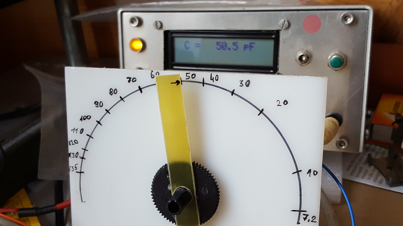

(#) Antennaman válasza elektroncso hozzászólására (») Jan 17, 2017 /
elektroncso kollégának még egy ötlet az esetleges megépítéshez.
Egy sima fehér kartonra vagy műanyag lapra felszerelsz egy zsebrádió forgókondenzátort és felskálázod egy etalon alapján. Ezzel a kis cél eszközzel sok ki be forrasztgatást spórolhatsz meg. Pl. a VFO tekerccsel párhuzamosan beforrasztod a két kivezetést ( a forgó kondenzátoron a középső a test) és egyszerűen ráállsz a megfelelőfrekvenciára. Leolvasod a megfelelő kapacitás értéket és a hozzá legközelebb eső gyári értéksorozatba esőt beforrasztod ennek helyére pl. a képen 50pF-hez az 51 pF esik legközelebb. Aztán már csak finoman állítasz a tekercs vasmagjával.
