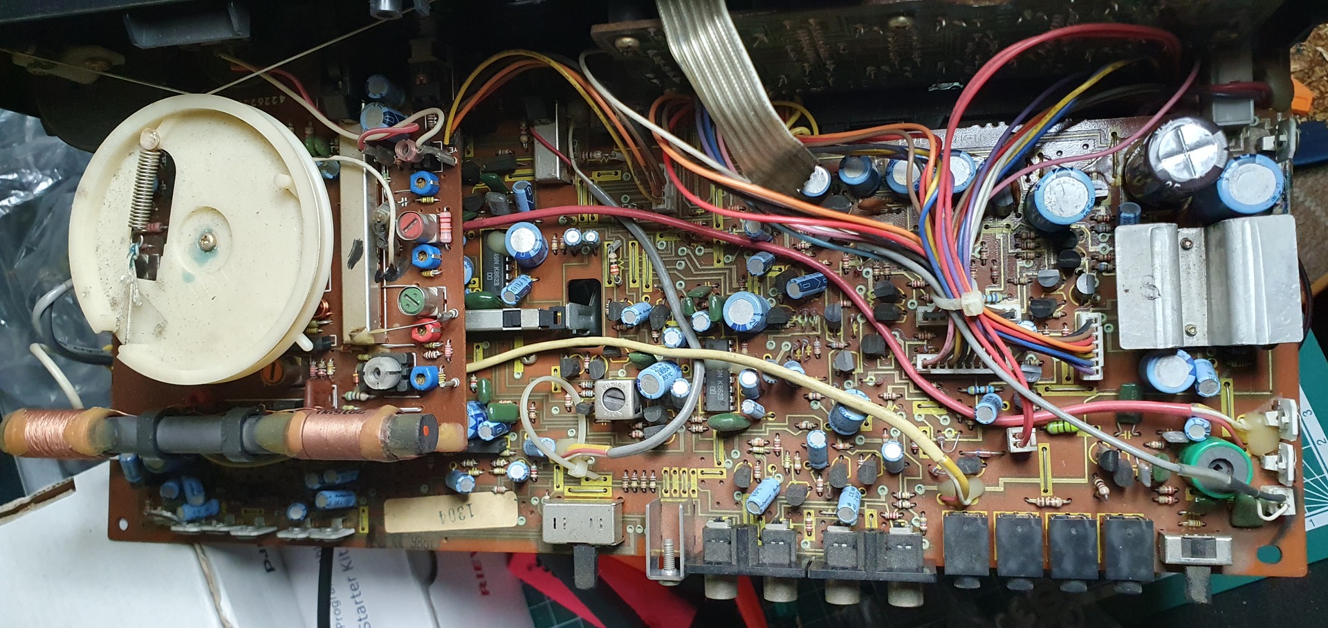

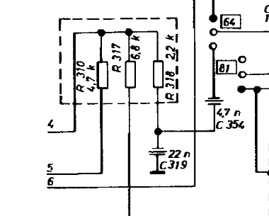

(#) Tomi94 hozzászólása Jún 7, 2024 /
Van egy gyűjtői állapotú Videoton Star de Luxe (RM 4624/A verzió) rádiós magnóm - egész jól működik is (magnóját pár éve s.k. raktam rendbe). Az AM sávokat leszámítva: ott tök néma a rádió (nem "nem fog semmit", állomásközti zaj sincs). Nyilván amúgy is esetleges, hogy valaha használnám-e ezt a funkciót, de ha valami filléres alkatrész cseréjével javítható, akkor hobbiképp megcsinálnám.

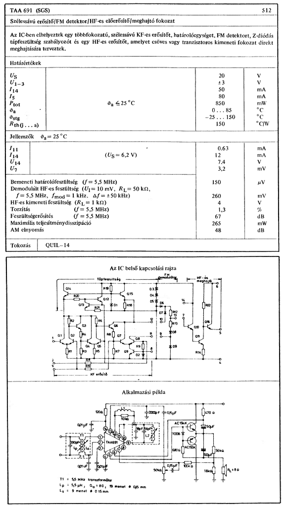

A rajza teljesen vállalható minőségű (ezt linkeltem a típusszámra), a rádió alapját adó TAA691 IC-ről viszont sehol se találtam adatlapot. A 2,1/7,3 V-ra jelölt lábnál 1,54 / 7,06 a mért érték (AM/FM állásban), az 5-ösnél pedig 4,5 / 0. T260 emitterén 5,1/4,17 V. (Utóbbi szerintem 45 éves készüléktől elég elfogadható pontosság.) De igazából adatlap nélkül ezekből csak annyit látok, hogy totális zárlatnak, hiányzó tápfesznek nincs jele - talán inkább annyit sem fogyaszt AM állásban a rádiórész, amennyit kellene neki -, de hogy az IC mi alapján kapcsol át, mit kéne várni a többi lábán..
Szkópom van - igaz régesrégi analóg, de ezekhez elégnek kell lennie -, csak RF technikában gyakorlatom kevesebb. Valaki ebben jártasabb tud esetleg pár tippet adni, miket ellenőrizzek, amik kifejezetten az AM vételkor vannak üzemben?
A hozzászólás módosítva: Jún 7, 2024
(#) Tomi94 válasza Tomi94 hozzászólására (») Jún 8, 2024 /
Időközben egy ilyen zanzásított adatlapot találtam az IC-ről. Akkor ezek szerint az AM vételhez köze nincs az egésznek..?

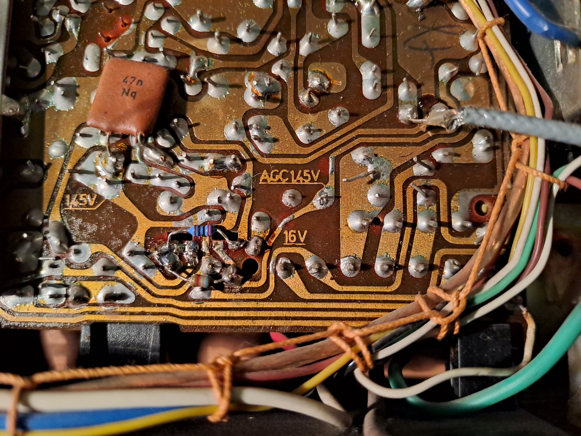

(#) CHZ válasza Tomi94 hozzászólására (») Jún 8, 2024 /
AM rész hibát általában a KF (kék) kerámia szűrő és a panelbe függőlegesen beforrasztott nyáklemezre gőzölt ellenállások szakadása szokott okozni. Ezek kiválthatóak normál ellenállásokkal.
(#) CHZ válasza Tomi94 hozzászólására (») Jún 8, 2024 / 1
Ezt ellenőrizd, szakadt lesz közöttük...
(#) Tomi94 válasza CHZ hozzászólására (») Jún 8, 2024 /
Köszönöm, jó volt a tipp. Kiforrasztottam azt a pici paneldarabot, az összes szénréteg ellenállás(nak tűnő képződmény) szakadt rajta..
Azért valahol érthetetlen számomra, hogy ha a másik 30 db ellenállást tudták hagyományos lábas alkatrészként rátervezni, akkor ezt a hármat - mind teljesen szabványos érték - miért érte meg teljesen más technológiával "modularizálni"..
Nem tipp volt, biztos voltam benne más hibája nem lehet, mint amit említettem, ha nem csinált valaki műhibát javítgatása során. Ezt a hibát nem is olyan egyszerű megtalálni egyébként.
Modernizálni akartak, nem jött be, autórádiójukban több is volt.
Még helyet sem spóroltak vele, állított ellenállások sem foglalnak nagyobb helyet.

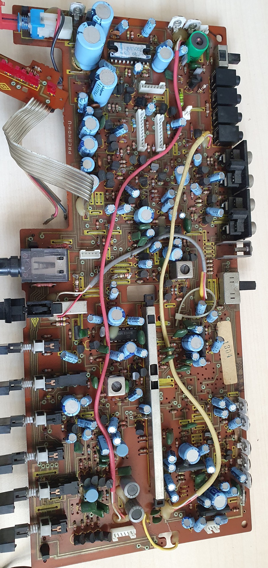

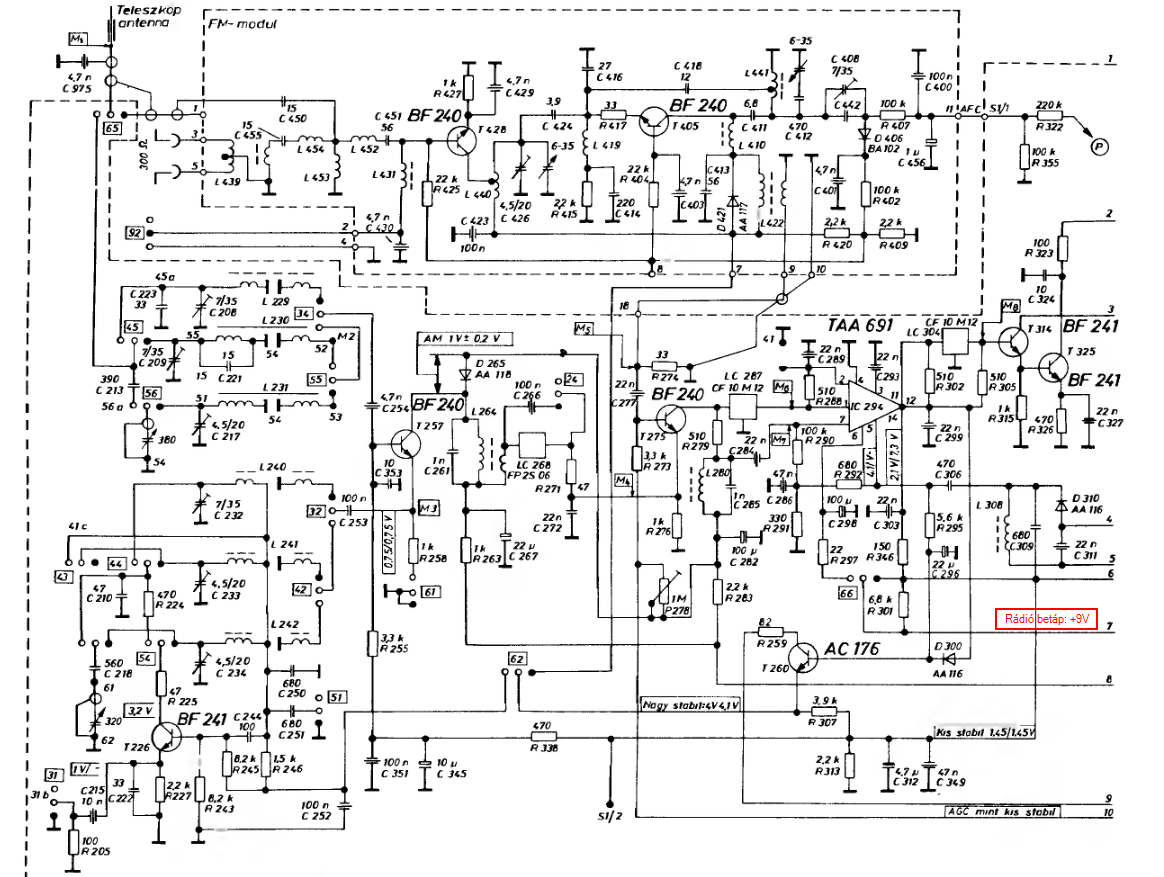

(#) Tomi94 hozzászólása Júl 21, 2024 /
Megint én, megint Star de Luxe magnóval. Csak ez egy második példány, ami azóta nálam kötött ki..
Ennek is megvan az AM-es típushibája amúgy, de azt most már megoldom, csak majd jussak el alkatrészért.
Ami viszont egy másik hibajelenség, hogy ennek a magnórésze nagyon halk. Ha a rádióval 3-4 állás között van a közepes szobahangerő, akkor kazettáról valahol 7-es környékén. A másik gépen a két rész kb. azonos hangerőt produkál (értelmesen felvett szalagról).
Végigmértem a magnópanelt tranzisztoronként, és az utolsó fokozatban van a jelentős eltérés - a régebb óta nálam levő, jónak elfogadott példányon a T913 kollektorán 520 mV-ot produkál a 300Hz-es mérőszalag lejátszása, míg a másodjára érkezett gépben csak 120-at. A bázisokon mindkettő esetében 40 mV körüli érték mérhető (még inkább a hibás példányon több egy picit).
Munkapontban is van különbség, de nem 4x-es eltérés: a jól működő darabon C-B-E sorrendben 4,8-1,52-0,88 V, a másikon 4-1,68-1,04V.
Van esetleg konkrét tapasztalatból származó gyanúsítottatok e viselkedésre, mielőtt nekiállok egyenként kiforrasztani és mérni/cserélni a környező dolgokat?
A kapcs. rajz részleten jelöltem kékkel a szóban forgó fokozatot, ill. pirossal egy olyan helyet, ahol gyanús, hogy hibás a rajz. Szerintem a kapcsoló egyik, feltehetőleg középső lába össze kéne kötve legyen a diódával, másképp az egész visszacsatoló hálózat csak lóg a levegőben..
ui.: A mechanikai hibát, rossz pozícióban levő fejet kizárnám, mert a hangszínnel nincs nagy gond és a felvétele kb. ugyanúgy szól egy sztereo deckben visszahallgatva mindkettőnek, viszont ugyanúgy halkabb is a másodpéldányé..
A hozzászólás módosítva: Júl 21, 2024
(#) Gafly válasza Tomi94 hozzászólására (») Júl 21, 2024 / 2
Nézd meg azt a két elkót a visszacsatoló körben, ha azok megfonnyadtak, az simán csinálhat ilyet. Bőven elég, ha mellé pöttyintesz próbára valami hasonló, vagy nagyobb kapacitásút...
