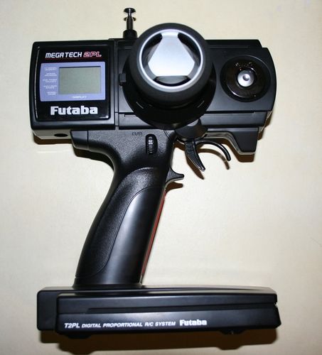

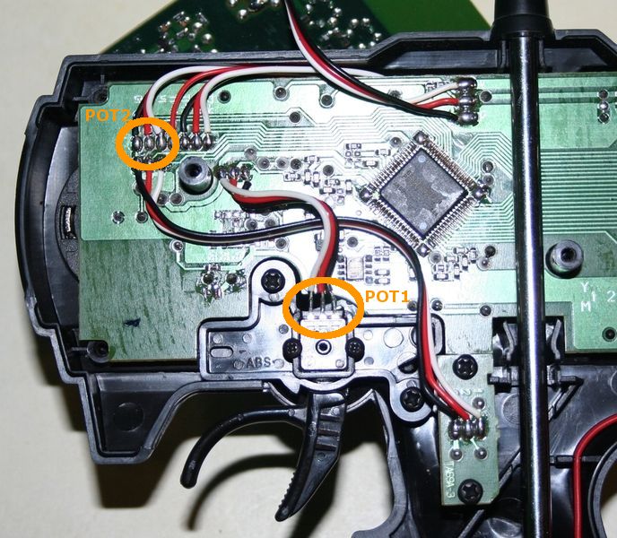

Néhány napja kezdtem el foglalkozni az elektronikával, és első projektemnek kicsit nagy fába vágtam a fejszém: egy rc autó számítógépes vezérlését tűztem ki célul. Az egésznek úgy álltam neki, hogy még azt sem tudtam mi a különbség az áramerősség és a feszültség között. Most már azért néhány cikk elolvasása után kicsit tovább jutottam, de azért még vannak kérdéseim, amiben szeretnék segítséget kérni. A megvalósítást úgy képzeltem el, hogy a párhuzamos porton 8 biten tudok adatot kiküldeni, és ezzel fogom vezérelni az autót. Magához a vezérléshez a távirányító hackelését találtam a legrövidebb útnak, amiről mellékelek is képet. A távirányító két potenciométer segítségével (előre-hátra, jobbra-balra) irányítja a kocsit, tehát ezeknek kell az ellenálását csökkenteni úgy, hogy a gépből különböző biteken áramot adok. További elvárás hogy az ellenálások csökkentésében fokozatok legyenek, hiszen nem száguldozhat maxon az autó (ami 35km/h jelentene - ez parkoláshoz például kicsit sok ![]() A következőt találtam ki (erről mellékelek egy "kapcsolási" rajzot is): a potenciométerek vezetékeire rákötök egy-egy áramkört amivel a gépből jövő bitek hatására újabb és újabb ellenállásokat kapcsolódnak be párhuzamosan a potokkal. Ezáltal tehát csökken a pot ellenállása, és reményeim szerint majd elindul az auto, illetve a megfelelő irányba megy. A biteket a következő kiosztásban képzelemtem el: a 8-ból az első négy az előre-hátra, a második négy a jobbra-balra irányra vonatkozik. Az első négy bit, első bitje egy választó az előre és hátra között, a maradék három pedig a fokozatokat jelenti, amelyből így irányonként 2^3 darab van (persze csak ha megfelelő ellenállásokat választok ki). A jobbra-balra tökéletesen ugyan ez a koncepció, csak más biteken és más ellenállásokon. A kérdésem az lenne, hogy egyáltalán helyes-e így ez az elképzelés, illetve ha igen, akkor a mellékelt kapcsolási rajz vajon működőképes-e? Elkezdtem méréseket is végezni egy DT830D típusú multiméterrel (tudom a létező leggagyibb, de eddig az elemek lemérésénél többre nem használtam ilyet). A mérőpálcák felcserélésével azonban a potmétereknél más más ellenálást mutatott. Ez tényleg lehetséges, vagy a készülékemben van a baj? Érdemes egyébként egy jobb mérő eszközt venni? Ha igen milyet? Előre is köszönöm a segítséget! ui:ma megcsináltam életem első forrasztását is, és egész jó lett, úgyhogy az már nem lehet akadály

Én kicsit más oldalról közelíteném meg a dolgot. Az adódban lévő mikrokontroller a potik állását feldolgozza, és PPM kódolással küldi ki az RF rész bemenetére. Én inkább ilyen PPM jelet próbálnék meg előállítani az LPT portról. Ez a megoldás több programozást igényel, viszont egyetlen bittel vezérled, és gyk 1 NPN tranyóval megoldható. A mozgatás finomsága nem 3 bites lesz. Egy kapcsolóval lehetne választani a rádiós vagy PC-s üzemmód között. Igaz meg kell találni a mikorvezérlő jelkimenetét, ami érdekes móka lehet.

Én a helyedben elgondolkodnék, hogy nem lenne-e egyszerűbb digitális potenciométereket használni. Igaz, hogy ezeknek az ára viszonylag magas, de nagyon egyszerű őket vezérelni, nem igényelnek további külső alkatrészeket, és vannak olyan típusok is, amelyek rendelkeznek belső EEPROM-mal, így képesek eltárolni a pozíciójukat, még kikapcsolás után is. Attól függően, hogy mekkora a távirányítódban a potméter ellenállása (mérés) kiválasztasz egy megfelelő IC-t. A DS1804-es itthon is kapható pl. itt, az adatlapját pedig innen letöltheted, ezen megtalálsz minden információt a használatáról. Üdv.

megnéztem az ajánlott digitális pot specifikációját, valóban ügyes szerkezet. Ezzel akár le is lehetne szakadnom az lpt-ről és egyből soros, vagy usb porton megoldani a vezérlést. A gond, hogy négy kéne belőle, a négy irányhoz. A négy közül viszont digitális jellel kell kiválasztanom kettőt, amelyiknek ténylegesen küldöm a jelet, vagyis az még egy IC. Így már majdnem ott tartok, mintha LPT-ről néhány ellenállással megoldom. A digitális pot elegánsabb megoldás, jobb is, csak még nem egyszerűbb nekem.

Egészen nem világos, hogy miért is kéne 4 db digipoti ? Az eredeti távirányítóban is csak kettő van, vagy nem? Az eredeti két db poti is el tudja látni ezeket a feladatokat, gondolok itt az előre-hátra menetre, és a kormányzásra, vagy esetleg van még benne valami kapcsoló, hogy előre hátra menjen? Például a kormányzásnál, ha jól sejtem csak a poti állásából határozza meg a vezérlő a kerekek állítását, ugyanígy a gáz adagolásánál is a poti állását figyeli a vezérlő, vagy nem jól godolom? Azt még el tudom képzelni, hogy az előre-hátra menetnél van egy kapcsoló az üzemmód kiválasztására, de ez egy bittel megoldható. Végülis Te azt szeretnéd, hogy az eredeti potmétert bennt hagyva tudd vezérelni az eszközt, mert én úgy gondoltam, hogy azokat eltávolítod és a helyükre digipotit kötsz. Ha nem akarod kibányászni a potit, akkor szrintem egy R-2R D/A konvertert lehetne használni (keress rá neten- ez a neve !). Azt esetleg elárulnád, hogy a MATLAB-bal hogyan lehet ilyen vezérléseket készíteni (elég lesz egy link, vagy valami szakirodalom címe is). Köszönöm Üdv.
