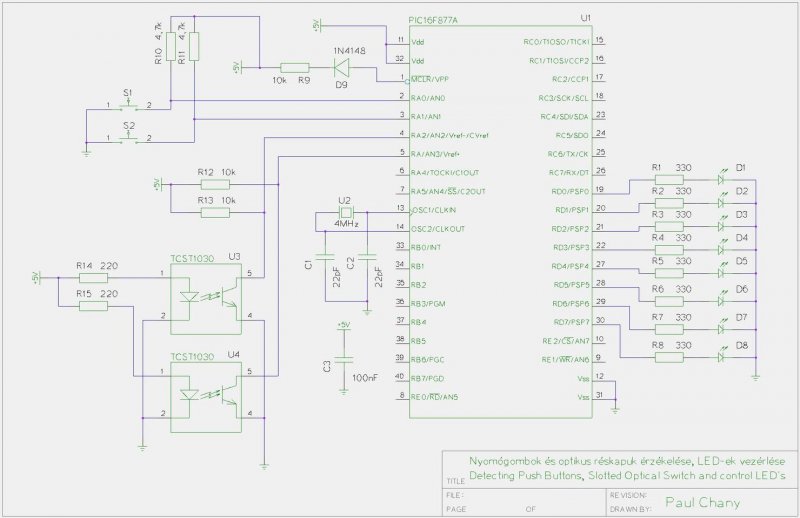

Egyetlen résoptót csatoltam a PIC16F877A RA2 lábára oly módon, hogy akkor kapok logikai 1-est a lábra, ha a résoptó nincs lezárva.
A következő kóddal próbálkozom.

Akkor elmondnám, hogyan kötöttem be a KTIR0121DS jelzésű optikai réskaput.
A tokozáson
a (D+) a dióda (D láb a negatív, + láb a pozitív),
az (E+) a tranzisztor (E láb az emitter, a + láb a kollektor). Nem?
A dióda bekötése:
+ láb -> 220 Ohm -> +5V
D láb -> GND
A tranzisztor bekötése:
+ láb -> +5V
E láb -> 10 K Ohm -> GND
és itt a 10K ellenállás és a GND között vezettem el a PIC RA2 lábához a huzalt.
(#) Hp41C válasza csanyipal hozzászólására (») Márc 16, 2010 / 4
Pont fordítva használod, mint szokás.... Ha a ledje belevilágit a fototranzisztorba, akkor kellene az RA2 bemenetednek magasra mennie, ha a fényi útjában akadály van, akkor kellene 0-ra mennie.
- A kimeneti darlington telítődési feszültsége (C-E saturation voltage) 1V miatt nem megy feljebb a feszültség...
- Átkötném a kimenetet. A E menjen a földre, az E oldali + a 10k -val a tápra - innen menjen a RA2-re.
(#) kiborg válasza csanyipal hozzászólására (») Márc 16, 2010 / 4
A diódád jól van bekötve.
De az opto tranyót én így kötném:
E lábat a GND-re, a + lábat felhúzóellenállással +5Vra (jó a 10k is, de 4,7k talán jobb lenne a határozottabb és gyorsabb működésért)
Az ellenállás és a + láb közös pontját vidd a PIC-re.
Állandóan alacsony szint lesz, kivéve, ha papírlapot raksz közé, akkor magas szint. Tehát invertálnod kell, de gondolom ez nem gond.

Most tehát a következőképpen kötöttem be a PIC áramkörbe a résoptót.
Dióda:
- katód a GND-re földelve,
- anód 220 Ohm ellenáláson át a +5V-ra kapcsolva.
Fotótranzisztor:
- kollektor 10 KOhm ellenálláson át a +5V-ra kapcsolva, és a kollektor és ellenállás közös pontjából vezetem a huzalt a PIC PORTA RA2-es lábára,
- emitter a GND-re földelve.
A PIC nem reagál a résoptó lezárására.
Ennek a résoptónak a telítődési feszültsége VCEsat = 0,8V.
Egyébként nincs lehetőségem ellenőrizni, hogy világít-e infravörös fénnyel a résoptó LED-je.
Mutiméterrel ellenőriztem a résoptók LED-jét, de egyik irányban sem vezetik az áramot, azaz mindkét irányban az ellenállásuk végtelen nagy.
Na, vagy nincs szerencsém, vagy sok még a tanulnivalóm az elektronikában.
Tanácsotok van-e?
(#) bbalazs_ válasza csanyipal hozzászólására (») Ápr 2, 2010 / 4
Van. Az infraledet pl. mobiltelefon, digi fenykepezo vagy video kamerajanak rairanyitasaval ellenorizheted. (Elotte probald meg egy biztosan mukodo taviranyitoval - csodat fogsz latni
Itt a resnel kicsi a feny, igy sotetben nezegesd.
A bekotes jonak tunik, ha ugyanazt ertjuk anodon es katodon. A kis nyil szelesebb talpa mutat a +, a nyil hegye, ami a keresztbevonalban folytatodik, a minusz fele.
A diodat multimeterrel DIODA allasban kellene merni, bar sok ertelme nincs az ellenallasnak. (altalaban a 2K-s mereshatarnal van az olcsobb tipusoknal).
Szerintem az elso mereseknel a PIC-et hagyd ki a jatekbol, a resoptonak mukodnie kell anelkul is. A feszultseget nezd az ellenallas also pontjan.

A bekötés, vagy inkább az egész áramkör képe itt megtekinthető:
„Szerintem az elso mereseknel a PIC-et hagyd ki a jatekbol, a resoptonak mukodnie kell anelkul is.”
Nagyszerű, csak már látnék valami eredményt!
„A feszultseget nezd az ellenallas also pontjan.”
Ezt bővebben elmagyaráznád?
Ugyanis mértem az 10 K Ohmos ellenállás résoptóhoz közeli végén 4,80 V-ot, míg az 10 K Ohmos ellenállás +5 V -hoz közeli végén 4,84 V-ot.
(#) kobold válasza csanyipal hozzászólására (») Ápr 2, 2010 / 4
Ha biztos vagy abban, hogy a diódát (azaz a bemeneti oldalt) mérted, és egyik irányban sem vezetett, akkor ott baj van. Adatlap szerint 1.25 V körül van a tipikus feszültségesése, azt diódavizsgáló módban mindenképpen látni kellene. Amit írtál, az alapján viszont szakadt a dióda; középértékekkel számolva kb. 17 mA folyna át rajta, az nem tehetné tönkre. Én szétnéznék a panelon, nincs-e véletlenül áthidalva (rövidre zárva) az az előtétellenállás egy 5 V-os vonalhoz, mert ha igen, az valószínűleg az első bekapcsoláskor megsüti a bemeneti oldalt.
Forraszd ki, ha máshogy nem megy, és tegyél bele egy hagyományos (mondjuk piros) ledet, polaritáshelyesen. Ha az működik, mérd meg az áramát, és ha ez is rendben van (15 ... 16 mA körül), akkor vagy mégiscsak fordítva kezeled azt az optót, vagy vettél egy hibás szériát, vagy tönkrement beépítés és tesztelés közben.
Iletve, a PIC-et bele se tedd addig, amíg nem tisztázódik a helyzet.
(#) csanyipal válasza kobold hozzászólására (») Ápr 5, 2010 /
Ismét összezavart engem az adatlap, a TCST1030 adatlapja. Hihetetlen, milyen pontatlanul ábrázolják pont azt, hogy melyik oldalon áll a dióda, és melyik oldalon a fotótranzisztor. Igazán odaírhatnák, hogy az adott ábra felülnézetben van-e, vagy alulnézetben. Most azonban tényleg megvan az optikai réskapu diódája! A forrasztásmentes próbatáblámra beszúrva az alkatrészeket az alábbi kapcsolási rajz szerint, de nem elvezetve a PIC RA2, és RA3-as lábaira a jelet, váltakozik a feszültség, ha zárom, vagy nyitom az optikai réskapukat egy alufóliával becsavart papírral!
A résoptó nyitott állapotában a feszültség 0,09V, zárt állapotában 4,56V.
Na, most csak azt nem tudom, hogy a PIC16F877A RA2-es, és RA3-as lábának ezek a feszültségek megfelelnek-e?
(#) gabi20 válasza csanyipal hozzászólására (») Ápr 5, 2010 / 4
Bár az RA2 és RA3 lábak nem schmidt triggeressek, szerintem ezek a feszültségek bőven megfelelnek.
(#) csanyipal válasza gabi20 hozzászólására (») Ápr 5, 2010 /
„Bár az RA2 és RA3 lábak nem schmidt triggeressek, szerintem ezek a feszültségek bőven megfelelnek.”
Működik!

„Most azonban tényleg megvan az optikai réskapu diódája!”
A TCST1030 optikai réskapu diódája a résnek azon a felén van, amelyik nyitott felülről, a fotótranzisztora pedig a felülről zárt felében van.
A dióda anódja, és a fotótranzisztor emittere azon a felén van, amelyet alulról a kis pöcök jelez.
(#) csanyipal válasza csanyipal hozzászólására (») Ápr 11, 2010 /
„A TCST1030 optikai réskapu diódája a résnek azon a felén van, amelyik nyitott felülről, a fotótranzisztora pedig a felülről zárt felében van.”
Viszont a TCST1030 adatlapján fordítva van! Akkor mi az igazság? Miért nem működött akkor, amikor az adatlap szerint kötöttem be, és miért működik a már említett - sikeres - bekötés szerint, ami viszont ellentmond az adatlapnak?
