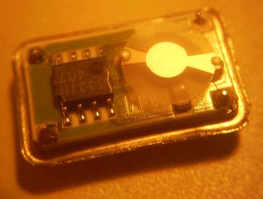

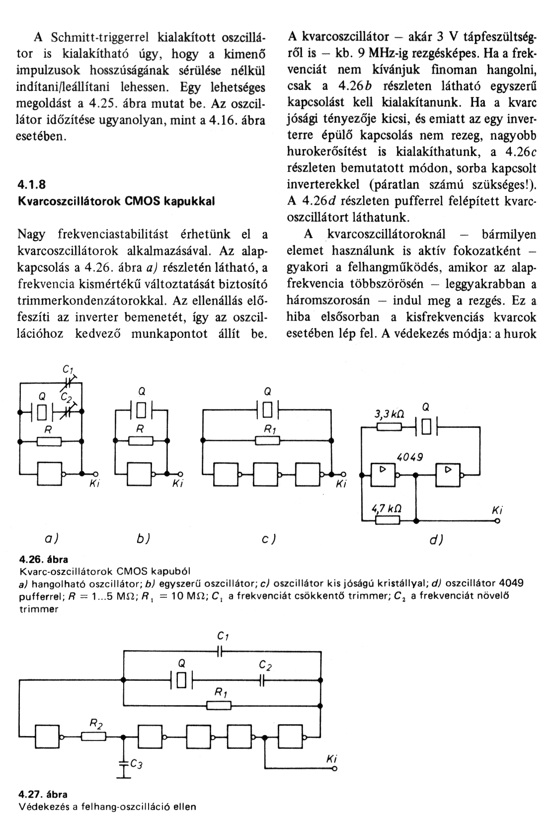

Gondoltam megosztom veletek, hátha a közeljövőben másoknak segít majd..
Kinyitottam konzervnyitóval egy oszcillátort (kép2), valószinü hogy hasonló mint amit dpeti linket. Gondolom ha kicserélem a kvarcot akkor működik majd a dolog az új frekin. A dpeti által linkelt oldalon levő módszer szerint van megcsinálva az osszcillátor(kép1) ahhoz az ichez amit kérdeztem a pár hsz.el feljebb. Megúsztam rendelés nélkül ![]() Köszi a közreműködést mindenkinek

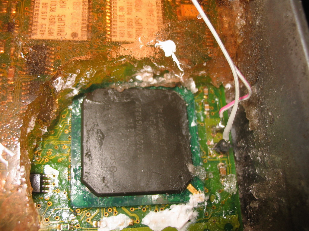

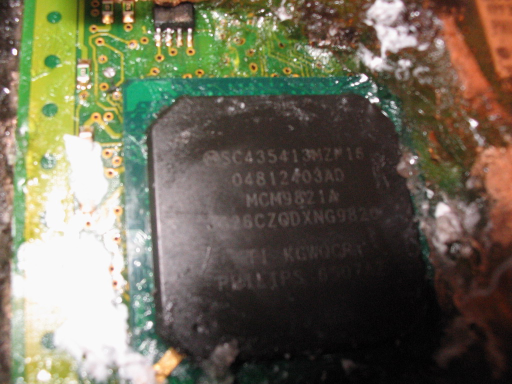

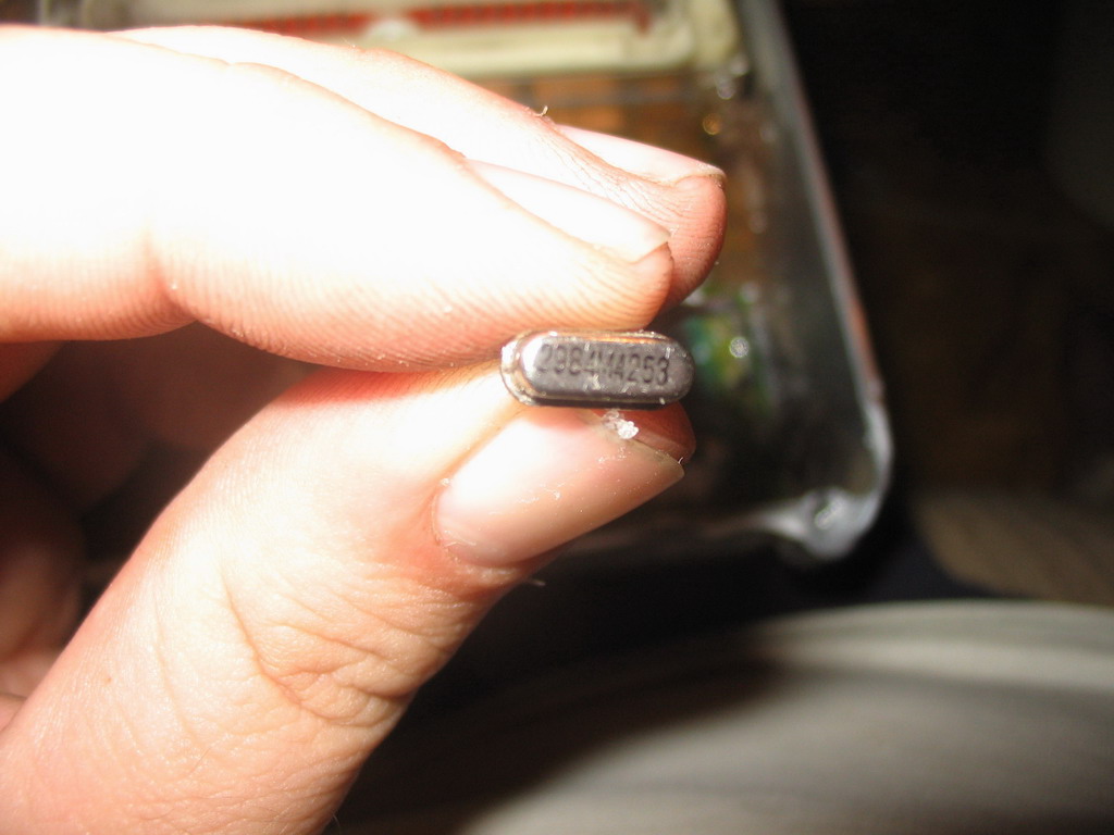

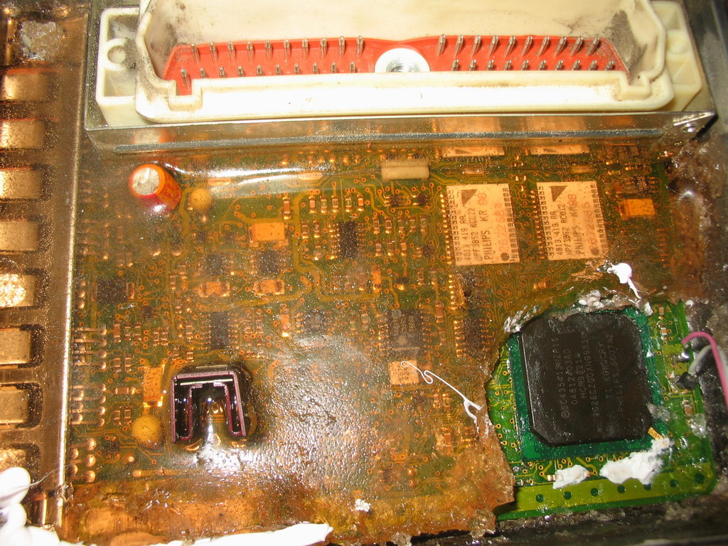

Lenne egy kérdésem van egy kvarc ami eltörött és az van ráírva, hogy: "2984M4253" mellette egy szerintem proci van amin ez van: sc435413MZP16 04812403AD MCM9821A 3G26CZQDXNG9820(vagy O-betü az utolsó) TI KGWQCR PHILIPS 6507A2 Ha valaki tud segíteni kérem szóljon nagyon fontos! Ha valaki tudja, hogy mekkora herces ez a kvarc az szóljon. Köszi
Tudnál egy képet mutatni róla? Miben van ez?
Grand Cheeroki autómata váltó vezérlő
Pill és küldöm a képet
Itt vannak a képek
Olcsó és egyszerű: léptetős kvarcóra ,a tekercs helye kivezetve (mindkettő ) egy-egy diódával közösítve meg egy tranzisztoros szintillesztő. (Csak ha nem fontos a kitöltési tényező). én úgy hallottam ,katalógusban ahogy nézegettem legnagyobb pontosságot / stabilitást legalábbis a retnél kapható típusok közül a 32Khz környéki kvarcok tudnak.
Hát szerintem 2,984.... Mhz de ilyet sehol nem találtam.

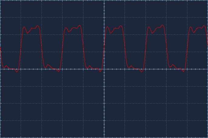

Üzembe helyeztem egy kvarcgenerátort (pontosabban egy YIC QO10.00 10MHz 5V). A kvarc kimenetén nagyon torz a 4szög jel. Mi lehet a probléma? A kvarc kimenetén csak a szkóp van. Semmilyen paraller kondi és más alkatrész sem.
Ha értenék hozzá megmondanám milyen hosszú a szkópzsinórod.(annak a kapacitása illesztetlensége hozza elő ezeket a hegyeket völgyeket.-szerintem).A kábelen létre jövő visszaverődések kapacitások következménye ez a jelalak. A lokátorok is ezekből a torzulásokból állapítják meg a hiba helyét.
kb 1m körül.
Az a baj hogy ez nem lokátor hanem egy Owon pds5022s digitális tárolós szkóp ad ilyen képet.
Szervusz!
A szkópkábelt kapcsold 1/10 osztásba, így nagyobb frekvenciára alkalmas... Másrészt a 25 MHz-es szkóp nem alkalmas 10 MHz-es négyszögjel korrekt vizsgálatára. A szimmetrikus négyszögjel páratlan felharmonikusokat tartalmaz: 30-50-70-90-... MHz. csökkenő amplitúdóval. A szkópod már az első páratlan felharmonikust sem igazán tudja feldolgozni, úgyhogy a körülményekhez képest többet nem is lehet tőle várni mint a mellékelt képeden látszik. Fourier sorok

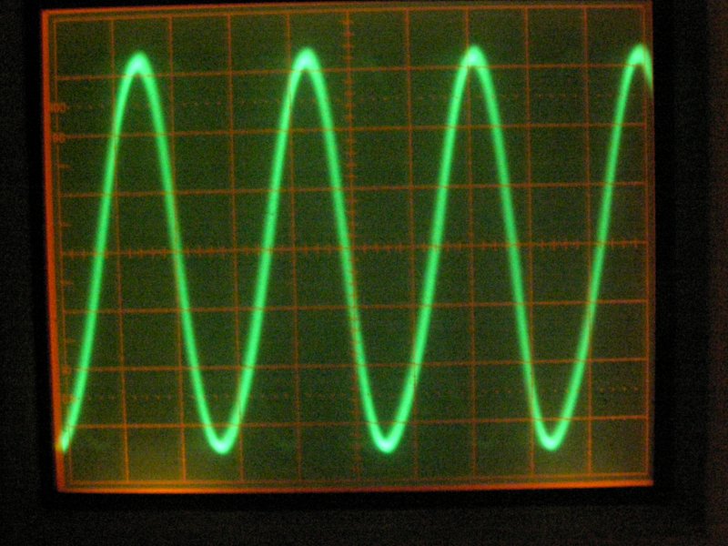

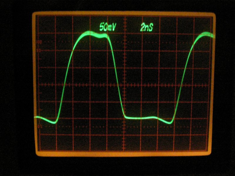

Van 1 AEL1200CS tíousú generátorom. A kérdésem a következő lenne! Az normális, hogy a kimenetén szinusz jel van és ha nem akkor mit lehetne ellene tenni? Üdv Petjaa
Nem szabad mindent elhinni amit az oszcilloszkóp mutat. Valószínű hogy a kimeneti jeled inkább hasonlít a négyszöghöz mint a szinuszhoz. Be is mutatok két képet. Egy 60MHz-es DIL14 tokozású kvarcoszcillátor jelalakja egy 75MHz-es és egy 1GHz-es oszcilloszkóppal vizsgálva. Hangsúlyozom ugyanaz az oszcillátor! |
