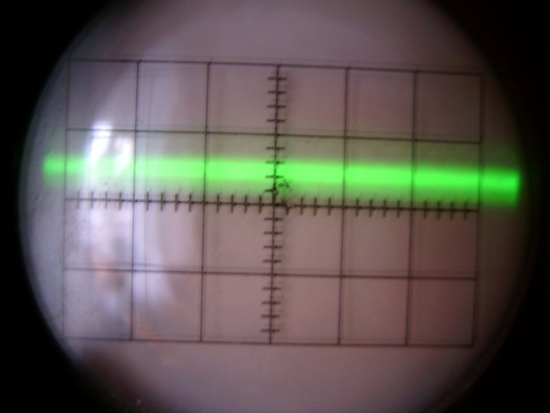

Még egy kicsit méricskéltem.
Csináltam egy ilyet:
Rámértem az SCK-ra, megvolt az órajel, majd az SDI-re (modul SDI - AVR MOSI, modul SDO - AVR MISO igaz?) és a képen látható a szkóp ábra (1V/DIV), szerintem csak azért nem láttam, mert csak 1MHz-es a szkópom. Lehetséges ez? Az nSEL rendben van, csak pár mikroszekundumra kerül magas szintre. Akkor mégiscsak jó lenne, csak én nem látom? Triggerelni viszont tudom.
Ezek szerint jó.
Illeszd be a send_frame függvényt és azt tedd a ciklusba! A main pedig: rf12_init(); _delay_ms(50); rf12_speed(BPS_19200); rf12_freq(400); while(1) { send_frame("Hello!"); _delay_ms(500); } A csomag hoszza legyen beállítva "Hello!"-nál 6-ra!! Figyelheted szkóppal a buszt, de jobb ha beszerzel egy 433MHz-es vevőmodult és a kimenetére kötsz egy audio erősítőt és hallod benne a kattanásokat ha ad. Ez után jöhet a vevő rész.
