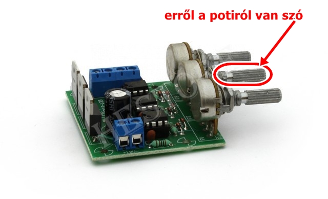

most vettem egy rgb színkeverőt a hestore.hu oldalról összeszereltem a leírásnak megfelelően de valami gond van baloldali jobboldali és középső potméter a két szélső mozgatására változik a szín de a középső potira meg se nyikkan! nem tudom mit szúrtam el ha tudtok segítsetek
Nézd át a nyák-ot, hátha találsz valamilyen elkötést, vagy fordított beültetésű alkatrészt.
köszi
gondolom a kerámiakondenzátorok mindegy hogy hogy állnak az egyiken 102 a másikon 473 számjelölés van vagyis az egyik 1nf a másik 47nf még van a SCHOTTKY DIÓDA na gondolom az nem mindegy hogy van beültetve
Az is, meg az IC-k.
Nekem ugyan nincs meg ez a KIT, de a kapcsolás alapján összeraktam próba panelen és működik. Valamit biztos fordítva tettél be. Szerintem valamelyik 1N4148 diódát vagy schottky-t.
átnéztem de semmit nem találtam amit forditva rakhattam volna be az az érdekes ha nézted a képet hogy a két szélső poti tekerésekor változik a szin de a középsőn semmi
Akkor cseréld át az egyik szélső IC-t a középsőre.
Feltéve, hogy valóban mindent jól kötöttél. Ha ekkor sem jó akkor a FET lesz a hibás. Feszültséget mértél az IC 3. lábán?
az icét átraktam de semmi a feszültségek az ic k 3. lábán
9v 9v 9v mind a három ic nél a feteknél a baloldali 9 volt a középsőnél 11 volt a jobboldali: 9 a diódáknál ha jól tudom van egy kis fekete jelölés az a pozitív vége azok megfelelően vannak beültetve BAT42 SCHOTTKY DIÓDÁK VANNAK
Küldj egy-egy jóminőségű képet forr. oldalról és beültetési oldalról.
Olyan nincs, hogy minden jó, de mégsem jó. RGB LED-et cserélted már?

Szia! A nem működő áramkör IC-jét távolítsd el.
Egy vezeték darabbal a középső FET GATE bemenetére adj az egyik működő IC-ről vezérlést. ( Kösd párhuzamosan a két FET GATE bemenetét, lehetőleg kikapcsolt áramkörnél. ) Amennyiben a FET reagál a vezérlő jelre, akkor az őt vezérlő IC körül ( esetleg a potméternél ) kell a hibát keresni. Arra figyelj, hogy a FET GATE bemenete még véletlen se kapjon statikus töltést, mert az a FET azonnali halálát is okozhatja!
