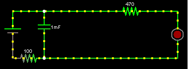

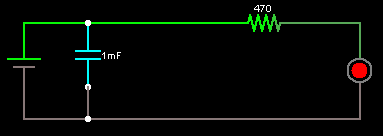

Szeretnék egy kis segítséget kérni, szeretném az áramkörömet stabilizálni egy kis kondenzátorral, hogy a rákötött motorok kevésbé húzzák le.
Csatoltam egy elméleti megvalósítást, de a simulátor azt írja nekem, hogy "Capacitor loop with no resistance", de találtam egy másik blog bejegyzést ahol pont ezt az áramkört ajánlja (bár a kis háromszög nem tudom mit jelent) valaki tudna kis felvilágosítást adni, hogy kell ezt csinálni? http://www.learningaboutelectronics.com/Articles/How-to-use-a-charg...an-led Szimulátor alapján módosítottam kicsit az áramkört, de ez így helyes? Köszönöm.
Az első rajzod jó. Ha nem nagyon gyenge a tápod, probléma nélkül használhatod. Gondolom 5Vnál nem nagyobb feszültségről beszélünk. A túl nagy kapacitású kondikat nem szabad tápra kötni, muszáj ellenálláson keresztül tölteni. Szerintem neked nem lesz ilyen gondod. A kis háromszög alul a földet (közös potenciál) jelöli.
Ha nagyon lesne a bekapcsolási feszültség, akkor egy ellenálláson keresztül feltöltöd a kondit, majd ha teli van, akkor rövidre kell zárni az ellenállást egy relével.
6-8V közötti elemről van szó, de azt kitudom számolni, hogy mikor kell ellenállásról tölteni? Gondolom erre azért van szükség, hogy védje az elemet, mert nagyobb árammal tölti magát a kondi, mint amit ez elem képes leadni?
Nagyobb árammal biztos nem fogja, az elem belső ellenállása korlátozni fog. 1mF van a rajzon, szerintem felesleges. 1F és felette viszont kötelező. Te ettől messze vagy. Ha előbb kötöd be az elemet és csak utána indul a mikrovezérlőd akkor biztos mehet simán. Ha esetleg a pillanatnyilag fellépő feszültségesőstől újraindulna a vezérlő akkor lehet gond. Kösd be, próbáld ki, mennie kell.
Ezt úgy szokás még megoldani, hogy külön tápfeszt adsz a motoroknak, és külön a vezérlőnek. Az elemek negatívja lesz közös, majd az egyik pozitív a motorokra, másik meg a vezérlőre.
Így a motor csinálhat amit akar, a vezérlő mindig megkapja ami neki jár. A másik észrevétel, hogy ha akkumulátort használsz (pl. ceruzaakksit), akkor nem kell a pót-kondi, mert az akkumulátornak annyira kicsi a belső ellenállása, hogy nem fog leesni a feszültség. (Csak ekkor vigyázz, nehogy rövidzárat tegyél rá, mert akkor tüzes élményt okoz)
Okés köszönöm, akkor dugaszolok kicsit és meglássuk mi "sűl" ki belőle

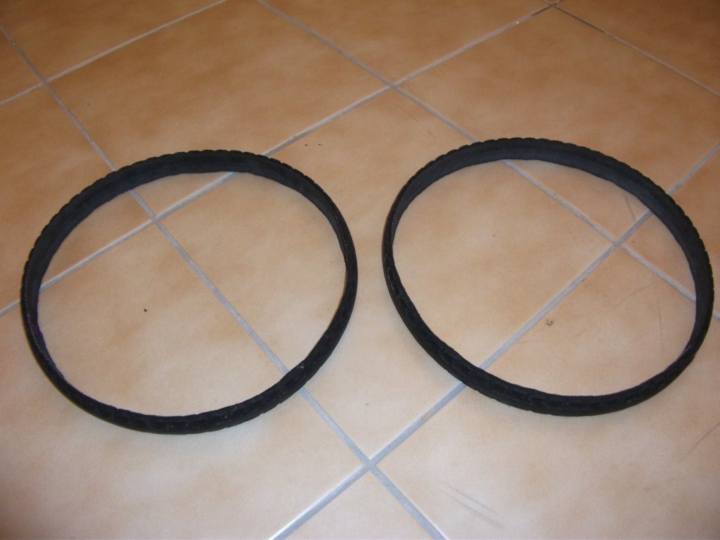

Már építgetek egy ideje egy tankszerű lánctalpas "valamit", amiből talán lesz majd egy robot-féleség, de sajnos már jó ideje nem találok megoldást arra, hogy honnan szerezzek lánctalpat rá. A "0008 (2)" képen látható az egyik oldala neki, rajta a kerekekkel. Eddig ideiglenesen kipróbáltam egy biciklikülsőből vágott(és összevarrt) "lánctalppal" ("0972_kicsi"), ezzel tökéletesen ment egyenesen, de ha helyben fordulásról volt szó, akkor mindig kilépett a helyéről. Ez valószínűleg amiatt volt, hogy a külső eléggé íves("0974_kicsi"), vagy legalábbis részben emiatt is. Ezek után nemrég láttam a ki mit épített témában egy hasonló megoldást, ott hosszbordás szíjból volt a lánctalp. Én inkább keresztbordásra gondoltam, bár most nem ez a lényeg, mert amikor elmentem egy ezzel foglalkozó boltba, kiderült, hogy alig van olyan szíj(kereszt-, és hosszbordás egyaránt), amely egyáltalán közel van a kellő mérethez, és ami van, az nagyon drága(tízezer fölött lenne a kettő), annyiért nem kell. A méret ami kéne: 2db 30mm széles, és 865mm kerületű(ezt a kerekeken mértem, és kevéssel eltérhet(főleg hosszabb irányba, mert a hátsó kerék kis mértékben állítható)), lehetőleg keresztbordás(de most már bármilyennek örülnék) szíj. Ilyet vajon hol lehet venni? Jó lenne a használt is, egy a lényeg, hogy megfizethető legyen. Ha valakinek lenne ötlete a beszerzést illetően, nagyon örülnék. Köszönöm szépen, és elnézést a hosszú szövegért.
Esetleg megpróbálhatnád úgy, hogy a hajtott kerekeket lecseréled bicikli lánckerekekre, és a lánctalp pedig lehetne bicajláncból. Többet egymás mellé csavarozva akármilyen széles lehet.
Azért merem ajánlani, mert ahogy elnézem elég nagy lesz a "rovered", elfér rajta.
Én is építettem, lánctaplast! Ezek a görgők ha jól látom sima felületűek. Ezen az életben nem fog rajtamaradni a lánctalp. Minden lapos szíj tárcsának 1-2mm-t púposnak" kell lenni. Akkor mindig középre kényszeríti a szíjat. Én most az elektromos trabantomhoz a MÉH telepen találtam keresztbordás szíjat 1200mm és !85mm! széles 100ft volt... Boltban 80$. Autóbontóban is érdemes körülnézni. A vezérműszíjak hosszbordásak.

Ezzel csak az a baj, hogy a biciklilánc volt a legelső, ami még a tervezésnél eszembe jutott, és azt is zártam ki elsőként. Meg most már megvannak ehhez a változathoz a kerekek.
borvendeg: Igen, simák, és értem is, miről van szó, de most nem emiatt nem jó, mert egyenesen tökéletesen megy. Az egy helyben kanyarodáskor is az a legfőbb gond, hogy mivel elég nehéz a szerkezet(akkuval együtt kb. 6kg), az alján valahogy "kigyűri" a helyéről a talpakat. Most még az jutott eszembe, hogy mi lenne, ha azt a módszert próbálnám ki, amit Ricsi89 a ki mit építettben, tehát csavarokat tennék a talpak közepére úgy, hogy befelé lógjanak, a kerekeken lévő horonyba, ami nem engedi a lecsúszást. És akkor maradhatna ez a biciklikülsős megoldás. Vagy utánajárok, van-e a környéken MÉH telep, ahol lehetne nézelődni.
Ok hogy most már megvan a kerék, de a tervezéskor miért zártad ki a láncot? Csak hogy mi is okosodjunk :miaz:
Semmi komoly oka nincs, csak azért, mert nem tudtam ilyen sok egyforma kis lánckereket szerezni, továbbá akkor még nem tudtam, hogy mennyire bírnák a motorok a lánchajtást(már látom, hogy semmi gond nem lett volna), meg nem akartam, hogy összekarcolja a padlót, ha a szobában megy. Most már lehet, hogy jobban meggondolnám, ha még ott tartanék, de így, hogy már megvannak ezek a kerekek, inkább mindent megteszek, hogy ezzel a megoldással legyen jó, és csakis akkor kezdek pl. a lánccal hajtáson gondolkodni, ha már semmi remény a jelenlegivel.
Ha mégis a láncban kezdenél el gondolkodni, akkor van egy olyan megoldás a karcolásgátlásra, hogy amikor egymás mellé tetted a láncokat, akkor keresztirányban kicsi lécekkel kötöd össze őket (pl. panelból vágva), amikre akár gumi csíkokat is ragaszthatsz. Nem mondom kicsit babra munka, de szerintem ettől tökéletesebbet és strapabíróbbat nem lehet kitalálni. Lánckereket meg bicajboltban annyit adnak hogy Dunát rekesztesz vele.
