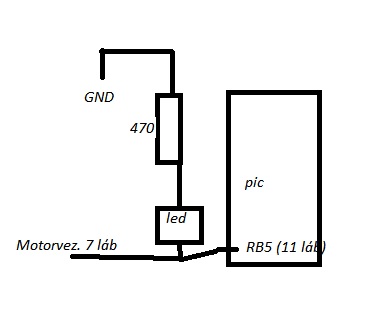

Szóval egy 470 ohmos ellenállások keresztül van GNDre kötve, és az IC lábára van kötve a motorvezérlő 7es lába is. A motorvezérlő akkor kapcsolja be a motort amikor kikapcsolja a LEDet. Lehetséges ez? Ha nem akarom, hogy menjen a motor akkor kapcsoljam be a ledet? Vagy valamit nagyon benéztem már megint? Ha szépen kérem, valaki ránézne a L293DNE adatlapjára? Ha ott az szerepelne, hogy akkor kapcsolja be a motort, ha a 2 vagy 7 lábán LOW-ot kap (GND) akkor rendben működik. Az L293D az akkor kapcsolt be ha +5 Voltot kap (ha jól emlékszem).. Ez lehet hogy fordítva dolgozik? (ha nem, akkor nem tudom mi van) Próbálom értelmezni az adatlapot... de vannak versek is amiket jobban értek mint ezt (egyenlőre.. de dolgozom rajta)

Az ut az elem pozitív kivezetését jelenti, a gnd pedig a negatívat. Azért mondtam hogy mérd le megint a dolgokat, mert nem volt meg a tested. EZ már megoldódott? Mert ha nem mondod, akkor nem tudjuk hogy csináltál-e valamit. A motort hogy kötötted be? Mert lehet az ic-t félhídként, és teljes hídként is használni. Jó lenne ha csinálnál egy tisztességes rajzot, hogy lássuk mi hol van, mert így csak vakon tapogatózunk mindannyian!

Rakom össze egy fotóra és rajzolom is le, hogy ki kivel van .

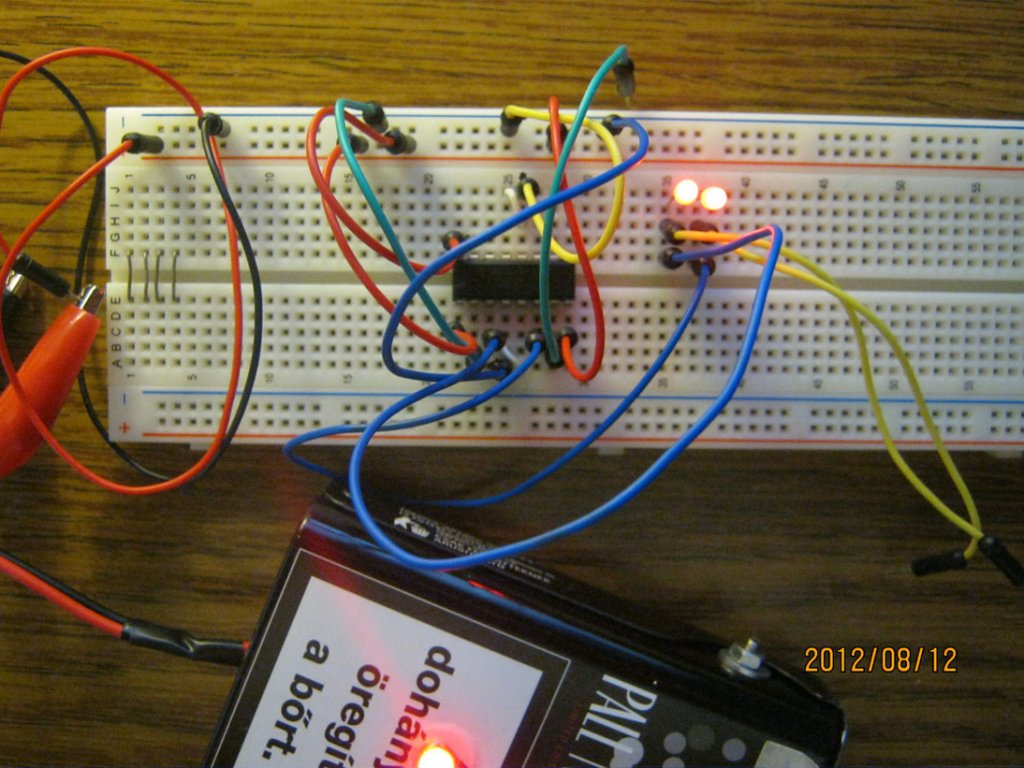

Megvagyok, három képet rakok fel.
Az egyiken látszi a béna PAIN-tes rajzom, mi van bekötve. Röviden: 1,8,16: +5Volt; 4,5,12,13 GND 2,7 amit dugdosok 3,6 megy a motorhoz, jelen esetben két duo led van rajta. A két képen látszi, hogy ha 2-es lábat GNDre kötöm, akkro világít a led, és ha a 7-es lábat kötöm GNDre, akkor is, csak más színnel.Ha mindkettőt, akkro sem világít, ha egyiket sem akkor sem (mintha jól működne) Viszont (ezt remélem elhiszitek, mert csináltam képet, de azt már nem töltöm fel) ha +5V-ra kötöm, akkor semmi nem történik. Se egyik, se másik, se mindkettővel.

A zöld led kicsit halványnak tűnik a képen... a valóságban is kicsit.. de a zöld nekem mindig halványabb mint a piros. De világít, határozottan.
Nem lehet hogy azért mert a bemenetannyira érzékeny hogy a mellette lévő láb 5 voltja átszivárog és mindíg felhúzódik a tápra és ezért nem csinál semmit ha az 5 voltal próbálod? amelyik lábra nem adsz jelet azt le kell testelni pont az ilyen zavarok miatt. A képen látszik hogy te csak kihúztad de nem adtál fix potenciált a lábnak ezért instabil az egész!
Azt kipróbáltad amit kokozo mondott? Ami kanóc éppen lóg a képen, azt bedugod testre?
Próbáld meg úgy, hogy a vezérlő bemenetet lehúzod egy ellenállással testre! Így amikor kanócolsz a +5V-ra, akkor az ellenállás mint ha ott se lenne, de ha meg kihúzod, akkor ad egy fix 0V-ot a bemenetre. Tehát egy 1kOhm-os ellenállás egyik lába a meneten, a másik lába meg 0V-on. Ha még mindig nem jó, akkor légyszíves csinálj mégegy mérési sorozatot, olyat mint legutóbb táblázatban összefoglalva! Nem létezik, hogy ne találjuk meg a hibát!

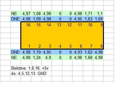

Közbe körbemértem, megint kétféle ICt. Kép lent. Én nem okosodok ki rajta. De! Amikor a GND és a 2, vagy GND és 7 láb között mértem, akkor elkezdett világítani a led, mintha csak bedugtam volna a GNDbe az adott lábat. Feszültség mérés közben elvileg nem folyik áram... ha jól sejtem. Akkor miért világított? Vagy ez így normális?
Üdv! Ha el tudnád készíteni a az áramkör kapcsolási rajzát, különösen a LED-ekre, polaritásra figyelve, szerintem azonnal rájönnél, hogy mi a helyzet.
Csinálj kapcsolási rajzot papíron, kösd össze az alkatrészeket a lábakkal... Erre gondolt...

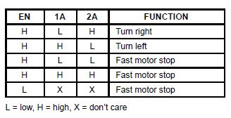

Ennek az áramkörnek semmi baja.. Annyi csak a baja hogy nem érted meg hogy nem szabad lógva hagyni egyik lábat sem! itt az igazságtáblája az ic-nek ebből világosan látszódik minden! Ahol 1-2 voltot mértél azok a lábak lebegnek tehát bármilyen lehet az állapotuk! de főleg magas érték! A műszernek is van ellenállása és mivel ez egy érzékeny ic a szivárgó áramok is fel és le tudják húzni de ezt már egyszer leírtam. A pic sem ad ki 2 voltos jelet csak 0-t és 5 voltot! Tehát ezt kellene neked is szimulálnod és nem lebegtetni a lábakat akkor már rég működne az egész rendesen! 3-as és a 6-os lábra rakj 1-1 10k-s ellenállást a gnd re húzva ha máshogy nem tudod megoldani és láss csodát hogy működni fog!

Úgy fest igazad volt. Most rendben működik.
Azt hittem ha az egyik lábát lehúzom és nem jelent megoldást, akkor másikat fölösleges. Hát.. NEM AZ! A lényeg az EGYIK LÁBÁT se. Köszönöm! Megjegyzem egy életre! Kérdés: A PIC-nél is így kell olvastam. De az csak a bemenet lábakra igaz, ugye? Amit meg nem használok azt kimenetre állítom...?
