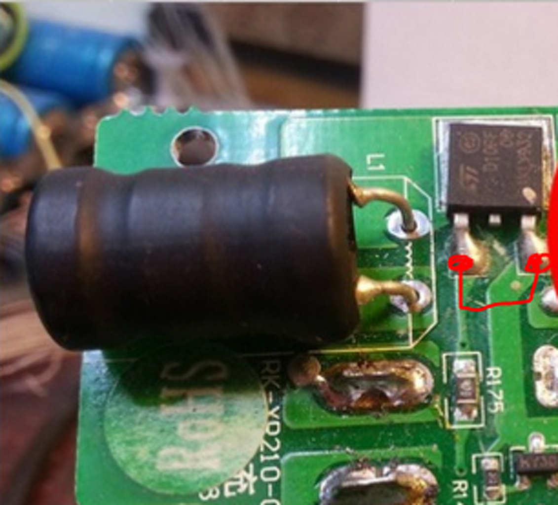

(#) zoox hozzászólása Jan 6, 2016 /
Marthen!
Nem fogom miért akarod a procit kikerülni mivel én ugy vettem észre hogy soha nem kapcsolja le a pack töltését. Ha rajta van a hőérzékelő akkor pár másodperc mulva beadja a tápot a töltőelektronikának de ha te ezt ki akarod kerülni akkor rövidre kell zárni a fetet ami tudja kapcsolni a tápot a töltő felé. Remélem jól emlékszem de szerintem ez a fet amit át kell kötnöd.
(#) WindyJoe válasza zoox hozzászólására (») Jan 7, 2016 /
Csak akkor zárjátok rövidre a FET-et, ha van töltésvezérlő is a védőelektronikán.
Ha nincs, akkor rossz vége is lehet, ha az akkupack direktben megkapja a bemeneti 24 V-ot.
Oké, hogy a védőelektronika lekapcsolja, de addig is túl gyorsan fog tölteni, megterheli a töltőt, az akkut, a csatlakozásokat és néhány órán belül BIG-BUMM is lehet a vége.
Az a FET egy BACK konverter része (azzal állítja be a töltőáramot), ami tulajdonképpen egy jó hatásfokú DC-DC konverter.
A képeket elnézve Marthennek nincs ilyen a panelén...

Marthen abba futott bele, amibe mindenki bele fog első töltésnél: Az előre beállított akku kapacitás jóval kisebb, mint a Li akku kapacitása, emiatt ha el kezd tölteni egy lemerült Li akkut, akkor hamarosan max töltöttséget jelez és visszaveszi a töltőáramot és úgy tölti tovább. Ekkor két dolgot tehetünk:
1. Hagyjuk tovább tölteni és előbb utóbb (1-2 nap is lehet) eléri a max töltöttséget.
2. Nem foglalkozunk vele, hogy mennyi a töltöttségi szint és elindítjuk takarítani. Ebben az esetben kevesebb ideig fog menni, mielőtt visszatér a dokkolóra, de a föntebb említettek miatt több áramot tölt bele vissza. Következő használatnál már tovább fog működni, majd még többet tölt vissza és így előbb-utóbb eléri azt az állapotot, hogy még töltene, de a védőelektronika már lekapcsol...

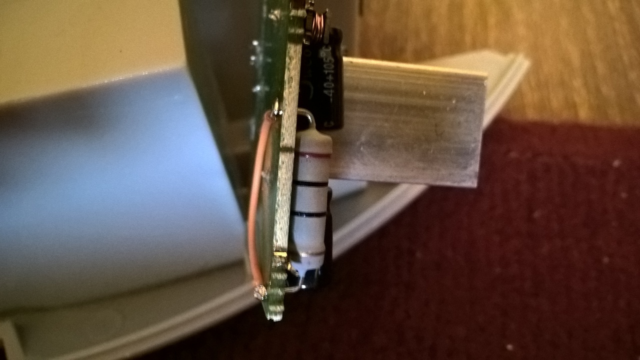

(#) Marthen válasza WindyJoe hozzászólására (») Jan 12, 2016 /
A rendszeremben van egy dc-dc átalakító ami fix 14,8 V állít elő a kis panelnak amire fel vannak fűzve az akksik. Most azért bontottam szét mert a tartókból kijövő kábeleket vékonynak találtam az Amperekhez. Elvileg a töltő panel kifele 8A tud, de legközelebb 16-ost rendelek, az biztosabbnak tűnik. Nem érdekel a töltésjelző, de az bosszantó hogy 20 perc töltés után lekapcsol vmiért az elektronika és nem tölti fel eléggé az egyébként silány akksikat. Használatra pedig alkalmatlanok mert 1 méter után elindul vissza a töltőre. Hurrá
Szeretném kipróbálni hogy az eredeti elektronikáját megkerülve tölthessem fel őket. Most a kábelezésnél tartok, képeket később.

(#) WindyJoe válasza Marthen hozzászólására (») Jan 12, 2016 /
1. A 8A bőven elég, mert töltéskor 1 A-t sem vesz föl és rohangálás közben sem megy 2 A fölé, a kábelt viszont nem baj ha vastag, mert kisebb rajta a veszteség.
2. Elindításnál azért szeretne visszamenni a töltőre, mert rosszul van beállítva a fesz osztónál az ellenállás. (Ha az akkud merülne le ténylegesen, akkor az akkuvédő lekapcsolná teljesen a feszt és lakapcsolna robi. Mennyi ideig tudja keresni a töltőt? Ez a mérvadó...)
3. A robi, vagy a külön panel elektronikája kapcsolja le a töltést? Mérted az akkut, hogy nincs még feltöltődve teljesen? A külön panelen lévő DC-DC konverter buck-boost, vagy csak az egyik?
Egyébként ebben az esetben lehet jobb, ha kikötöd a robi töltésvezérlését, de én inkább főpanelen kötném át, nem a kapcsolóson...
