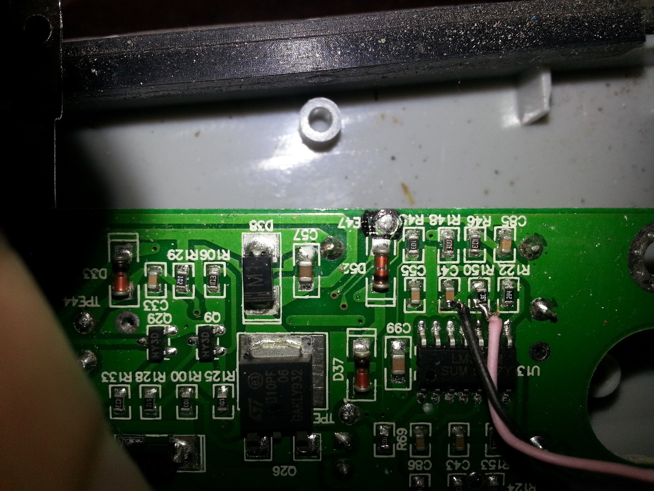

(#) zoox válasza zoox hozzászólására (») Júl 13, 2014 / 1
Sikerült ujból szétszednem !
Csatolom a képeket .
Röviden :
R150 ellenállást kicseréltem (hát igen nem látni az értékét de nem is fontos) kb 68k-ra,de az eredő ellenállása a lényeg.Az R150 poz számú ell. párhuzamosan kötöttem egy heli potit amivel sorba kötöttem egy 15K hogy ne lehessen 15K alá csökkenteni a poti min ellenállását biztonsági okokból.Az eredő ellenállása a körnek most 32.2K ez az érték a Liion akkuhoz van próbálgatás utján beállítva.
Most kb 1.5-2.0 órát bír a régi noti akkuval és mindig vissza tér a töltőre (kb 20 perc max).
Kapcsi rajz a csatolt képen a robira rajzolva.
A potit kivezettem a kézi töltö csatija helyére (ugy sem használtam igy a robit).

(#) BanyiX válasza zoox hozzászólására (») Júl 14, 2014 /
Szép munka, vendégem vagy egy sörre.
Az akkukat nem balanszírozod valahogy, hogy egyforma legyen a töltöttségük?
A hozzászólás módosítva: Júl 14, 2014
(#) zoox válasza BanyiX hozzászólására (») Júl 15, 2014 /
Jogos az észrevétel,de még nem.
Ja és még a Liion töltésvezérlő is hiányzik (még mielött megkérdezed)
Tudom hogy nem elegáns ,de most jelen pillban a protection Á.K ami vigyáz az akku packra.
Valamiért pedig még is jól tölti a packot mert kb 3óra a teljes töltés .
Rendeltem már ebaj-ról töltő,csak a beépítésre vár.
Esetleg ha tudsz valami jó balacert akkor érdekelne engem is.
