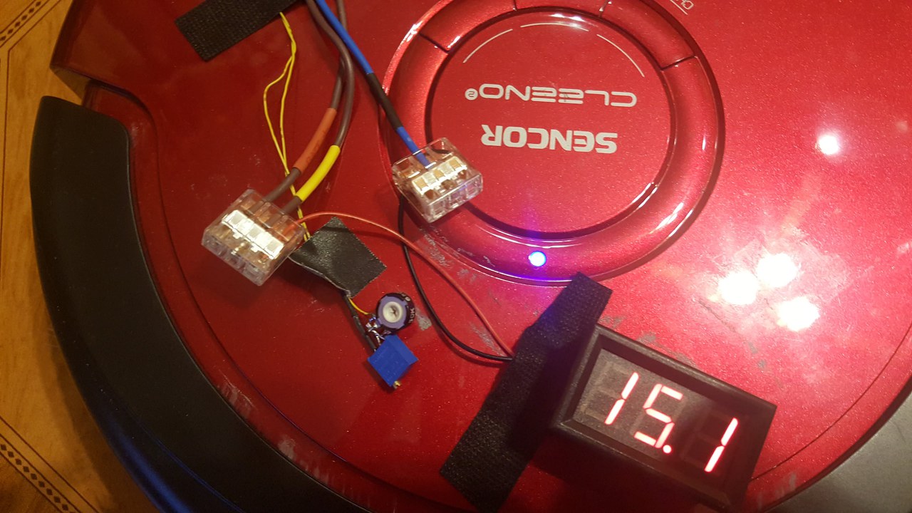

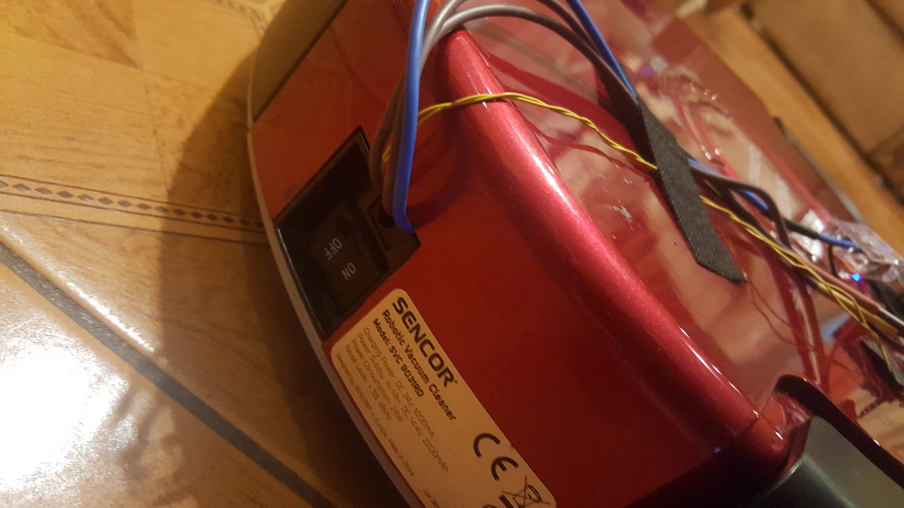

(#) kerir hozzászólása Jan 12, 2018 /
Nem tudom a szakértők közül olvassa-e még valaki ezt a topic-ot, de magam is gondba kerültem a Sencor scv9031-esemmel, ami ugye az itt tárgyalt típusok testvére.
Olvastam a pár évvel ezelőtti feszültségosztós elhagolásról, ami segíthet az akku élettartamának megőrzésében, viszont ha jól értettem, ez együtt járt a litiumos átalakítással is.
Az lenne kérdésem, mivel nekem még ép, új NiMH celláim vannak, ez az elhangolás megoldja az alacsonyabb feszültségre merítés problémáját a NiMH esetében is, vagy az ott leírt ellenállások már eleve a litiumos akkucsomag feszültségszintjére vannak kidolgozva?
Semmi mást nem szeretnék, csak hogy a gyári viselkedés mellett legyen szíves az aksit jobban lemeríteni 12 V környékére, és lehetőleg az ezt megelőző viselkedése is a gyári legyen. Azaz 12,5 V körül keresse a dokkolót, kb. 15-20 percig, majd rááljon és töltsön.

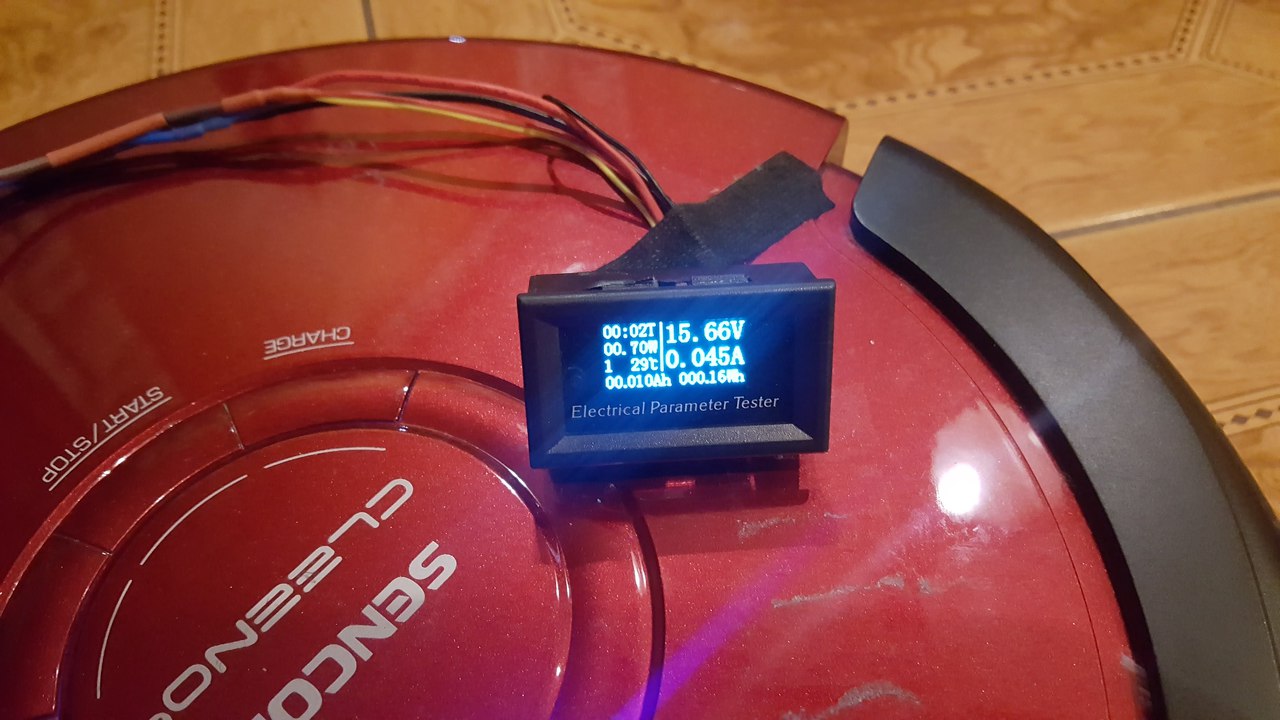

(#) zoox válasza kerir hozzászólására (») Márc 11, 2018 /
Rádobtam egy saját feszmérőt hogy teszteljem és ilyen lett.
Remélem megfelel neked is.
A többi PÜ -ben ment.
ui: ja ahogy kérted a + lett megszakítva a battery és a robot között
A hozzászólás módosítva: Márc 11, 2018
(#) zoox válasza zoox hozzászólására (») Márc 12, 2018 /
Hali.
2.0 ver
