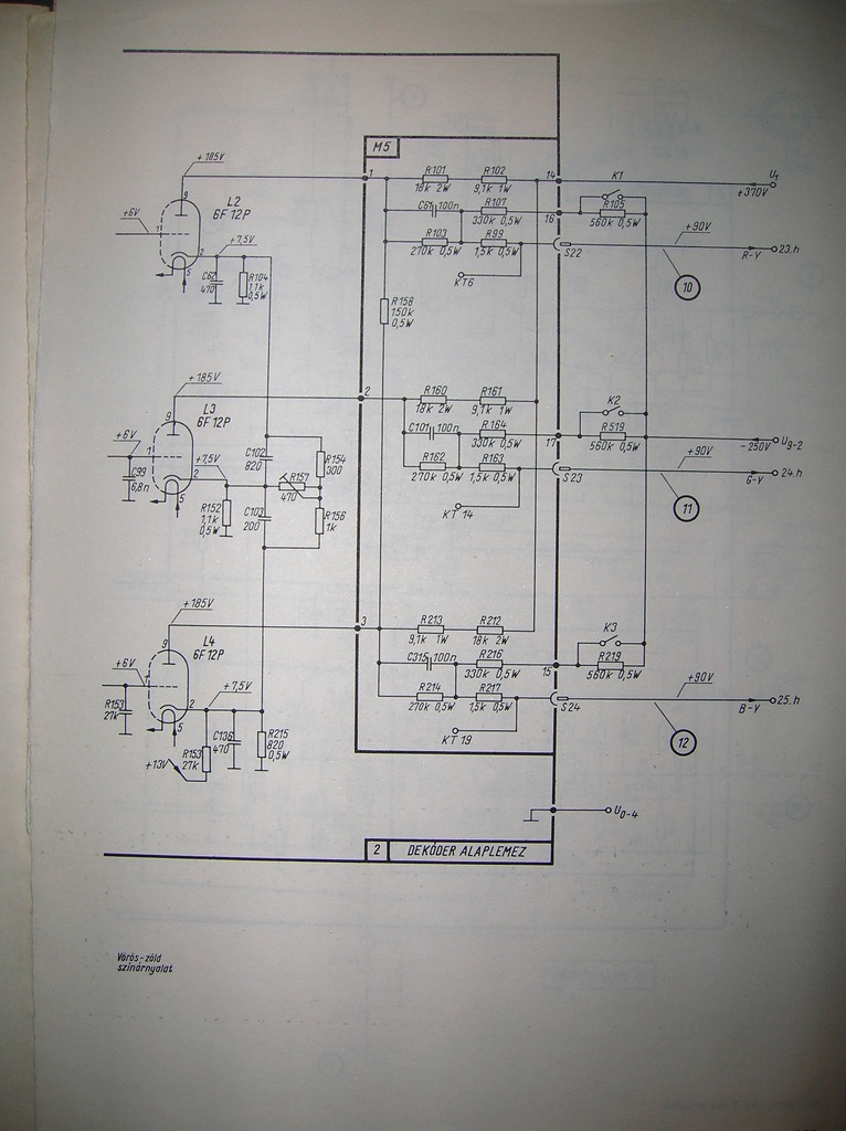

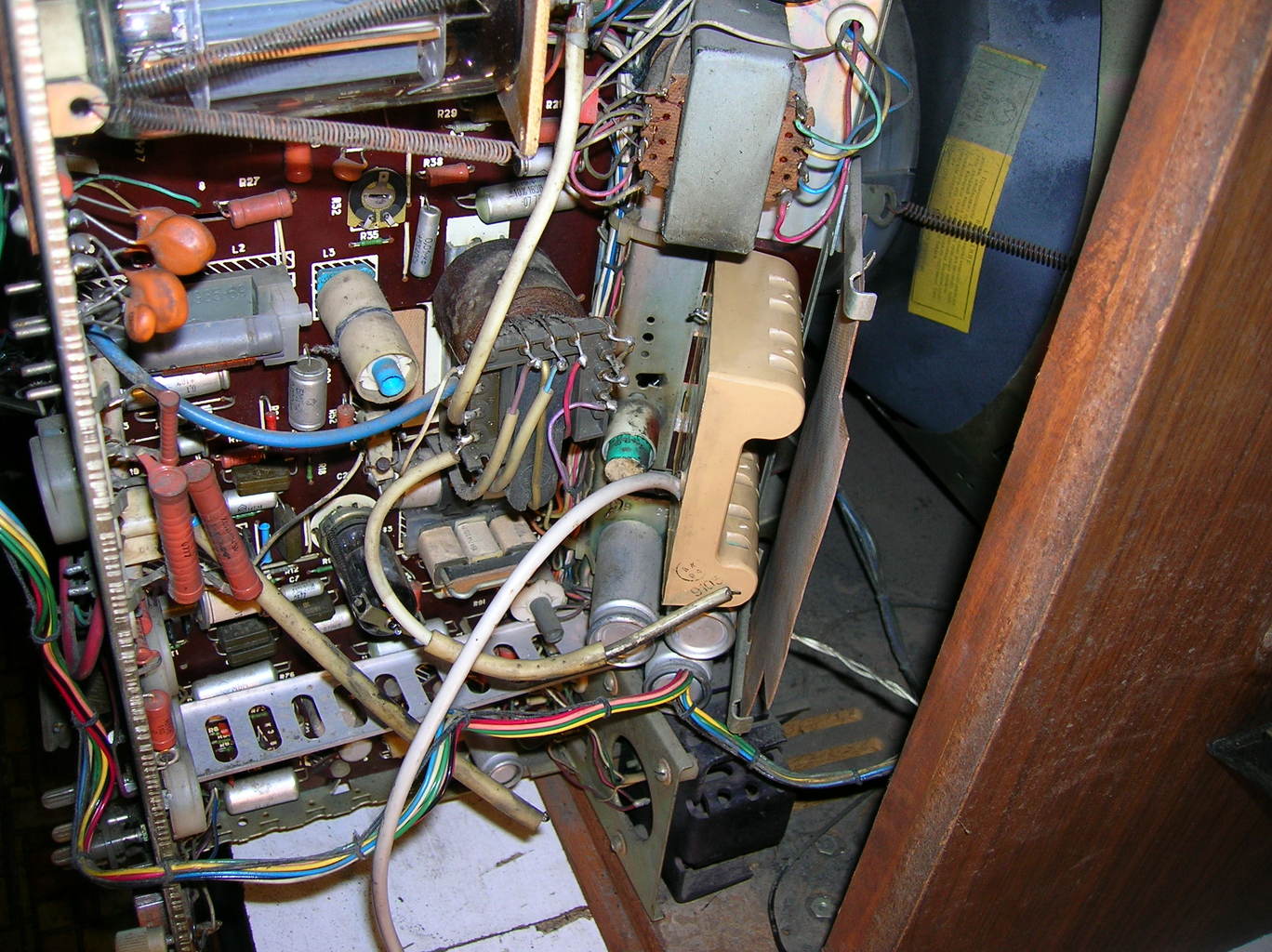

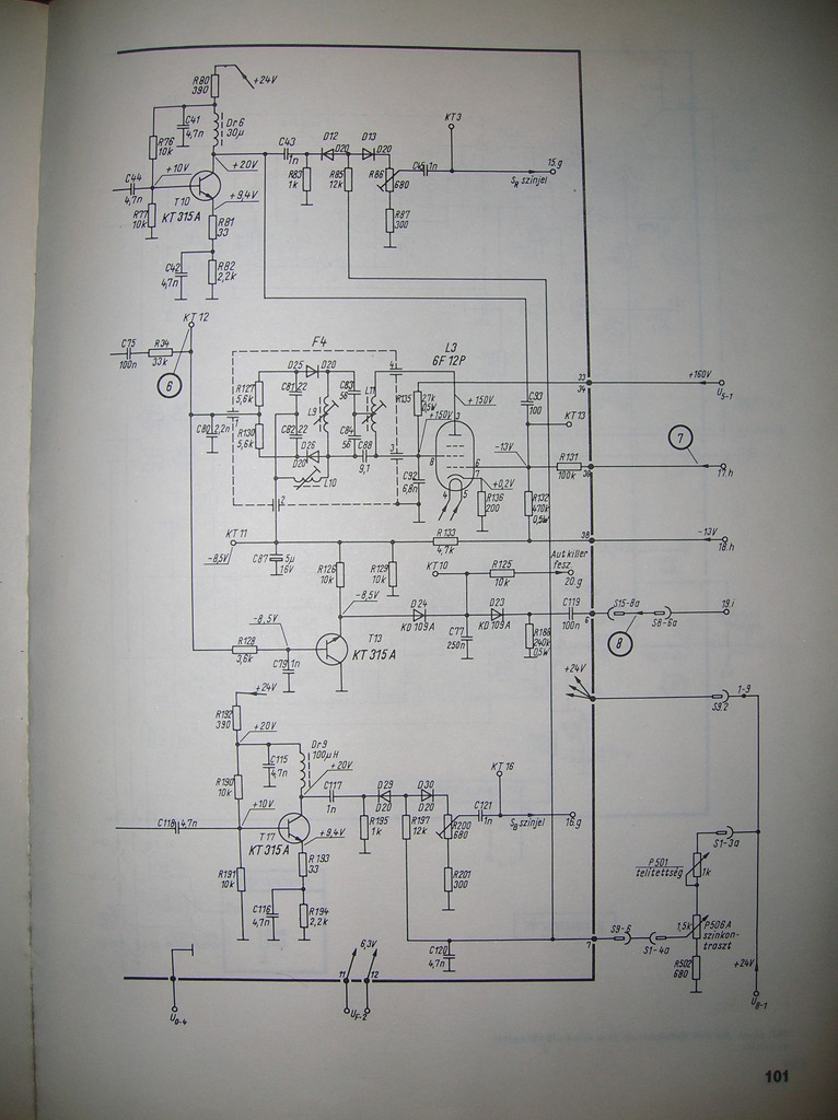

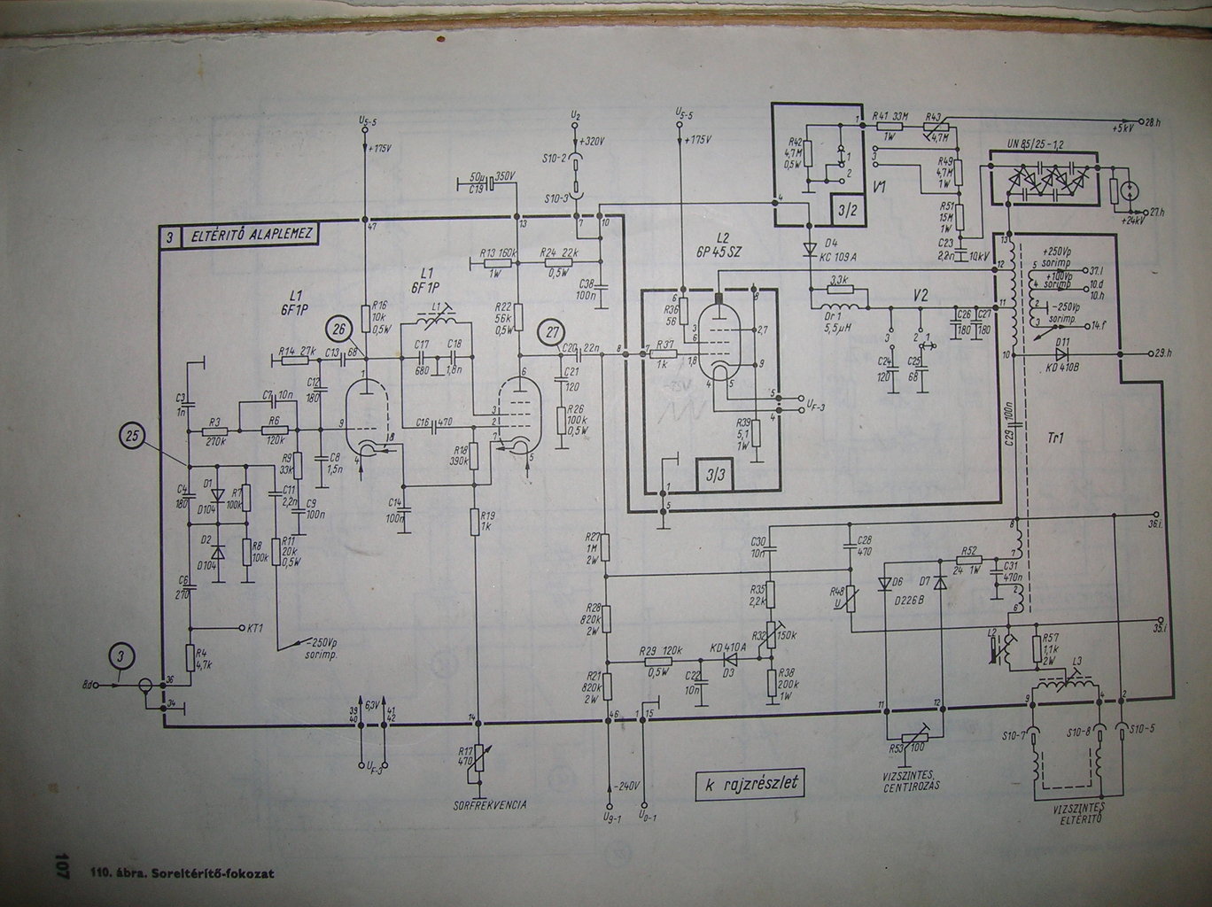

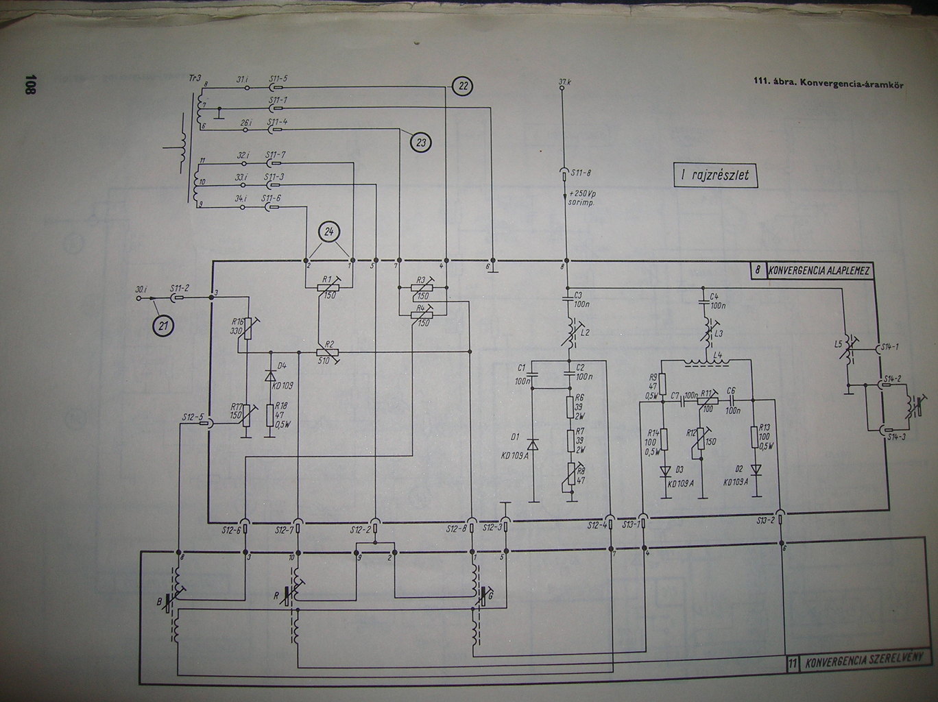

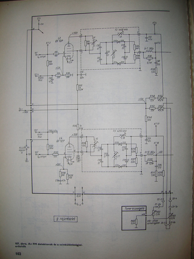

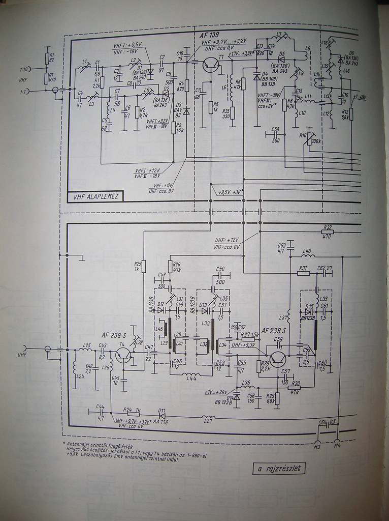

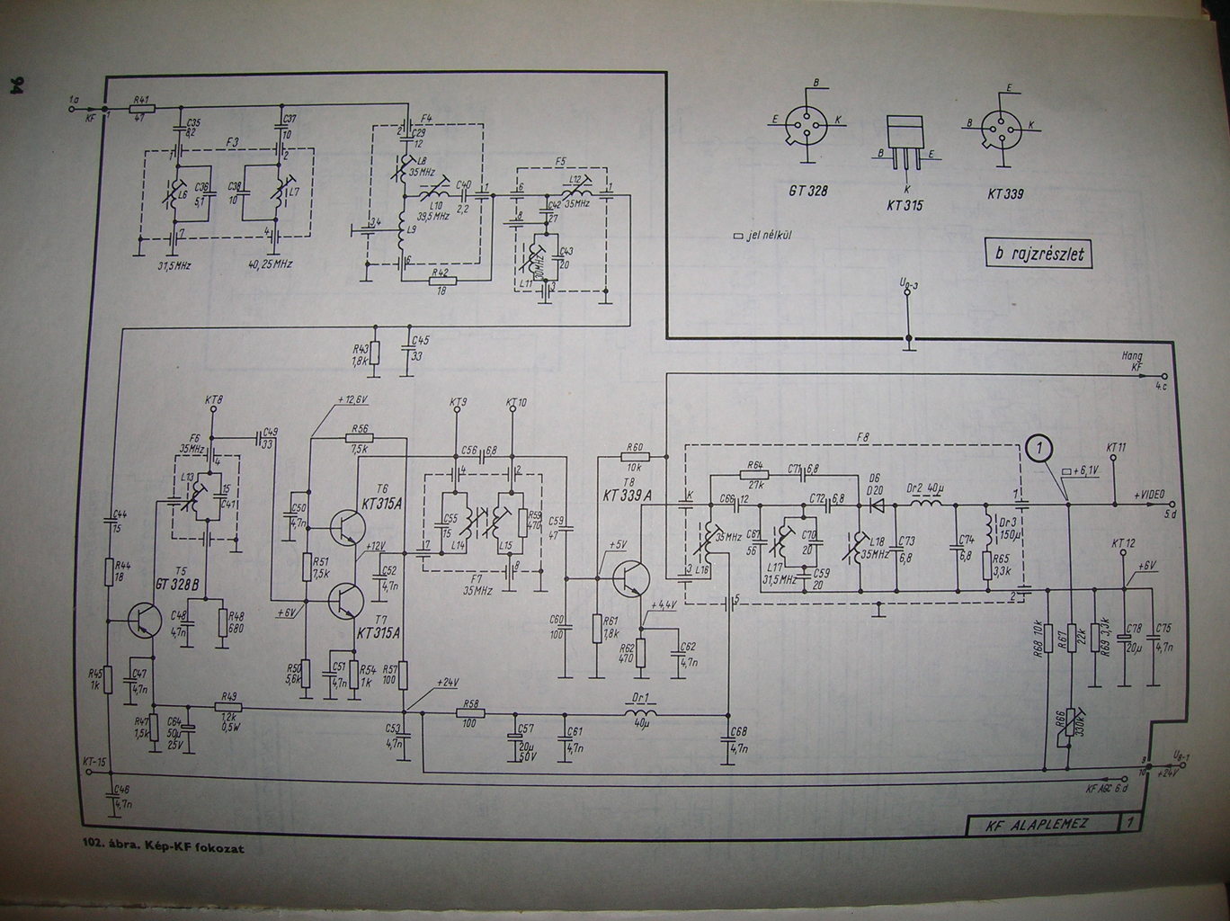

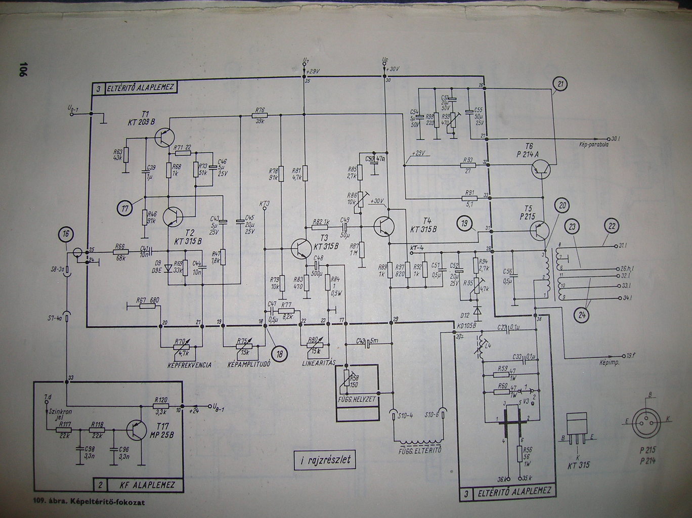

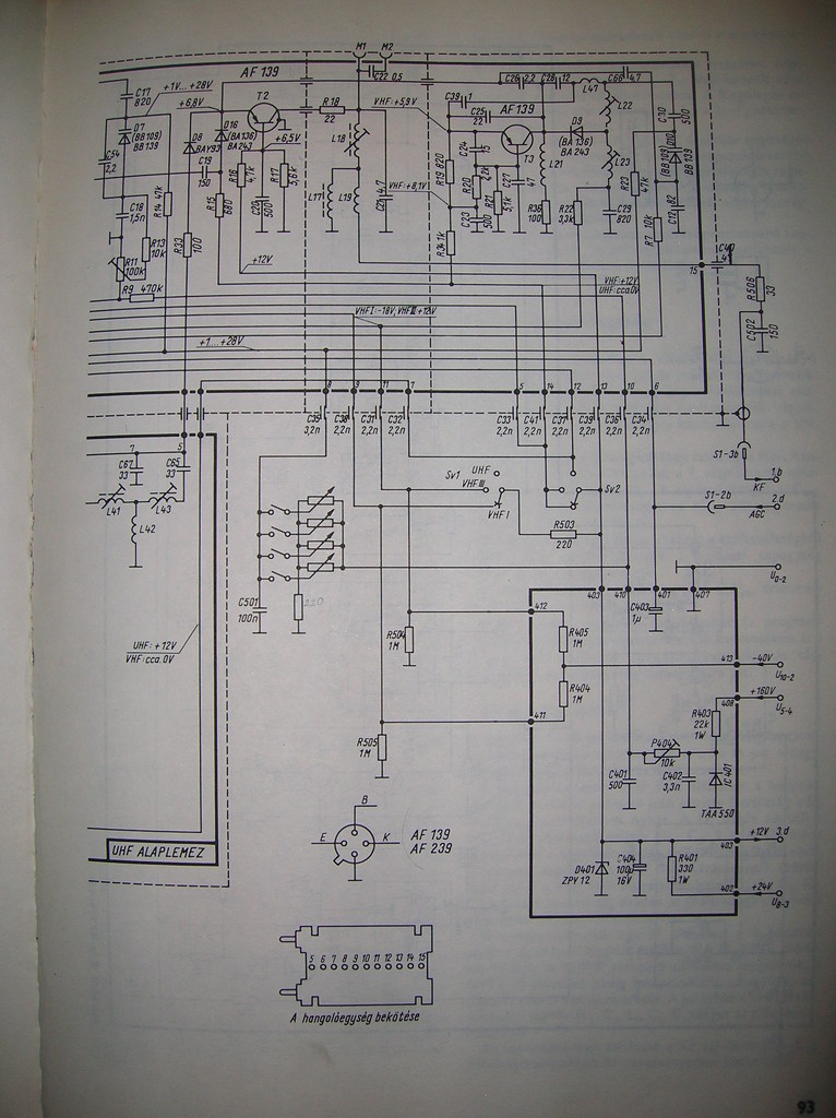

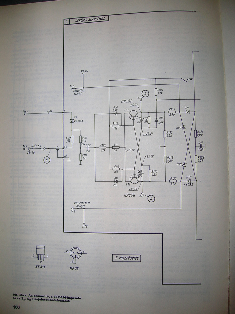

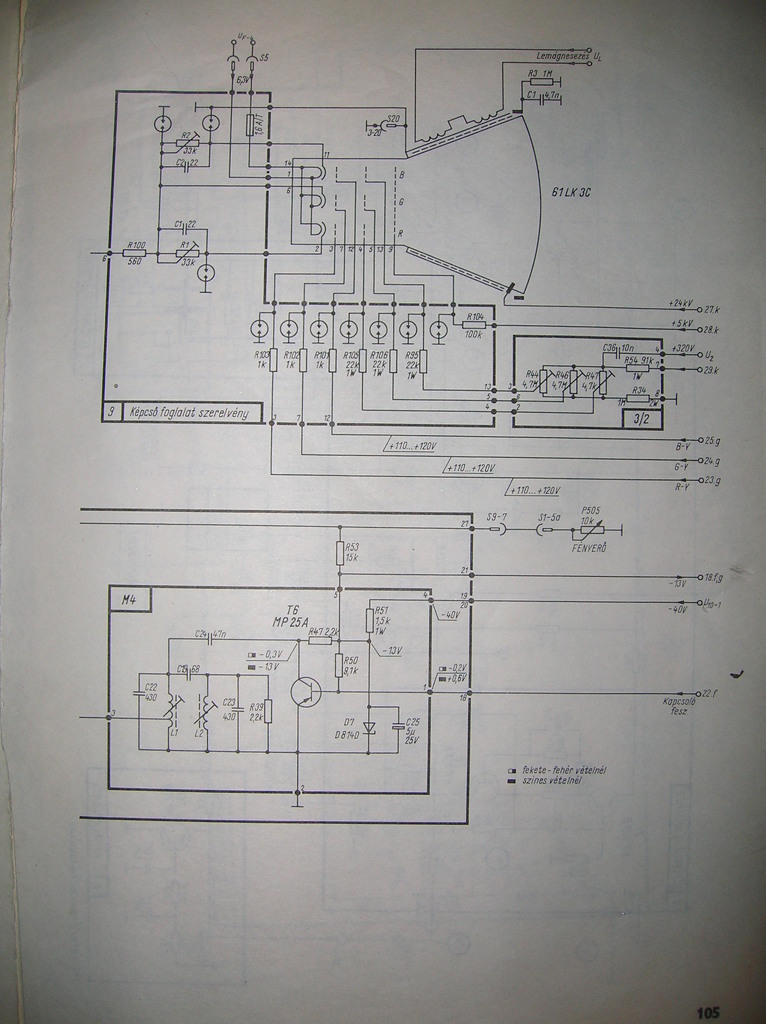

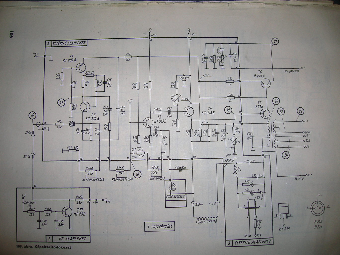

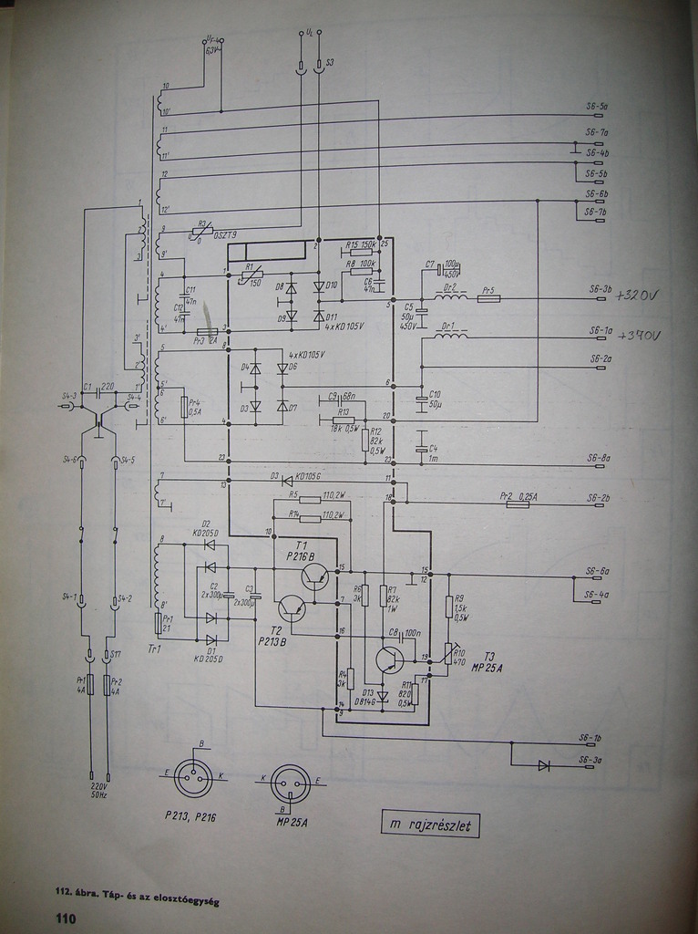

Sziasztok! Egy barátom szerzett egy a címben is szereplő ritka színes Televízió vevőkészüléket. Az idősebb szakik biztosan ismerik, a Videoton "kigyulladós tévéje". Amikor megérkezett hozzá egy próba futás után kiderült hogy a feszültségsokszorozója nemjó... Azt kicseréltük az általam korábban Orosz Rubinból bontott darabra. A két TV bele teljesen egyezik. A TV nagyon sokáig működött, aztán úgy egy hete barátom elmondása alapján a KC109A Booster dióda cseréje után (az eredeti szét volt repedve de működött vele a TV) fél óra üzem után elment a kép és valami szétdurrant benne. A boncolás után megállapítottuk hogy a sorvégcső vezérlőrácsára menő 630V-os kondi adta meg magát. Ezt követően elment az előfesz és izzott a sorvég anódlemeze. Ez egyrészt érthető is mert az oszcillátor cső anódján 240V van míg a 6P45C vezérlőrácsán -75V. A kondi csere után megszűnt az anód izzása, megvan az előfesz is, "sípol" a TV a megszokás szerint de továbbra sincs kép... A sorkimenő működik, mert 3-4 centire áthúz a kezemre ha megfogom az egyik kezemmel a testet a másikkal meg turkálok a soxorozóba menő vezeték végénél. A sokszorozóból nem jut tovább a feszültség a képcsőre. Próbáltuk unitra sokszorozóval, de se újjal se régivel nem megy. Ezért fordulnék most hozzátok, hátha valamit kihagytam vagy nem néztem meg jól.
A sorvég rajzát mellékeltem, akinek esetleg kompletten kell a Colorstar Dokumentációja mailban el tudom küldeni!Amit még hozzátennék, hogy a TV sorvég részét teljes egészében átnéztem minden ellenállást, púpos kondikat cseréltem, de így sem lett meg a hiba oka. Pótalkatrész van hozzá, csak a hiba okát kéne megtalálni.... Köszönöm előre is a segítségeteket!
A sokszorozó talpán lévő C23, 2,2nF jó? Az anódklipszben lévő ellenállás nem szakadt? A hozzászólás módosítva: Feb 28, 2013
A 2n2 tuti jó mert kipróbáltuk egy másik próba darabbal és úgy sem csinált semmit.
Az anódklipsz alatt mit értesz? a védelmi ellenállás a képcsőcupákban? (az működik 12K-t mutat a műszer amikor megmérte barátom)
Meg kéne nézni, hogy a trimmerpoti nem szakadt-e? Esetleg a sokszorozó nem kap elég ÁRAMOT és nem feszt. A feszt egy nagy belső ellenállású műszer méri ugyan, de ha az áram kicsi sosem fog sokszorozódni.. A másik gyanú, lehet hogy szakadt a képcső fűtőszála? Esetleg az is eltolhatja a nagyfeszt. A képcső feltöltődött?
Ha máshol rezeg a sorkimenő, akkor sincs ereje meghajtani a sokszorozót. 15625 kHz? A hozzászólás módosítva: Feb 28, 2013
A potit azt ma megnézzük közösen haverommal. Áram dögivel van, mert a srác ráakasztott egy-két 10K-s ellenállást a sorvégtrafó kimenete és a test közé és szó szerint kettérobbantotta... Mutatott képet is róla, úgyhogy mondtam tegye el azokat, jók lesznek még 5K-s nak valahova...
Egy szóval áram tuti van. A képcső fűtőszála tuti jó, mértük is meg látszik is hogy fűt szépen. Azt nem tudom hány Hz-en rezeg a sorkimenő, fülre 15-16KHz környékének tűnik, szóval olyan hangja van mint egy normál TV-nek. A hozzászólás módosítva: Márc 1, 2013
Megnéztük, minden jónak néz ki, kivéve az R35-öt ahol a 2.2K helyett 15K van gyárilag! Minden más rendesen működik, amikor a sorfrekvencia potmétert tekergetjük, változik a sípolás frekvenciája, de nagyfesz továbbra sincsen...
Küldd el a dokumentációt, megnézzük.
Rendben feltöltöm ide a teljeset! Itt az első része:
Második rész:
És az utolsó harmadik:
Ez a teljes Colorstar rajz.
A lengyel sokszorozó biztosan jó? Anno sok hibás volt a helyettesítők között. Haveromék Junoszty sokszorozóval próbálták ki, a booster potit teljesen lecsavarva, nehogy hazaverje.
Nem lengyel van benne, hanem gyári, eredetileg Rubinból bontottam, az ugyan az mint a colorstar. Egy gyári barna volt benne, azt kivettük, mert rossz volt, aztán került bele egy másik vajszínű, azzal ment is egészen a booster dióda cseréig, akkor eldurrant egy kondi, aztán azóta van ez a gond....

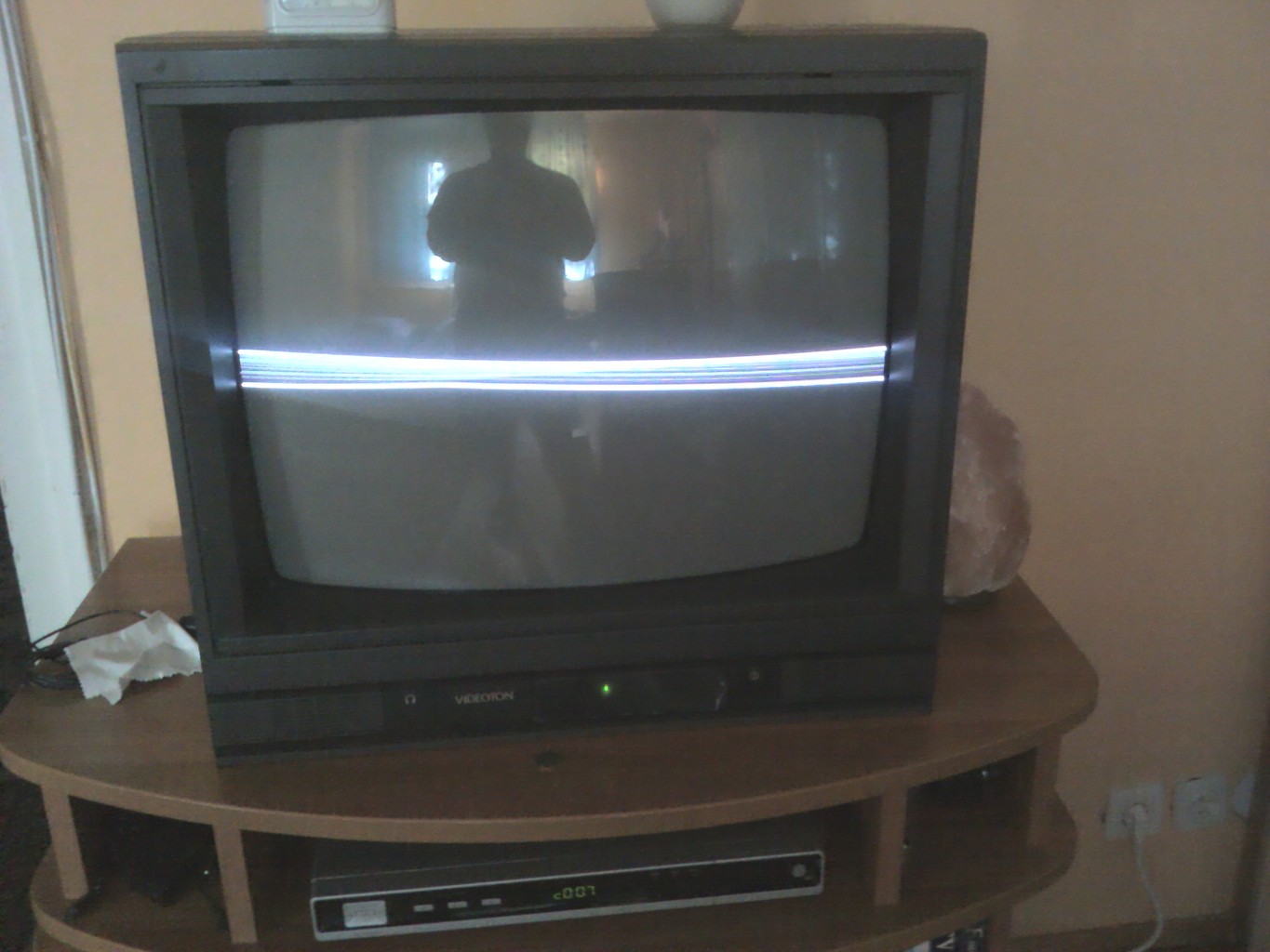

Szeretném a segítséget kérni. A Videoton TS4352 OSDtv-nél ez a jelenség történik. A bekapcsolás után kb: 10 perc után gy fehér csík jelenik meg a képernyőn , hang az van.
Többszöri kikapcsolás után sem jön vissza a kép, ha viszont úgy hagyom akkor van , hogy 10 perc után visszajön a kép. mi lehet a hiba és érdemes javítani, köszönöm

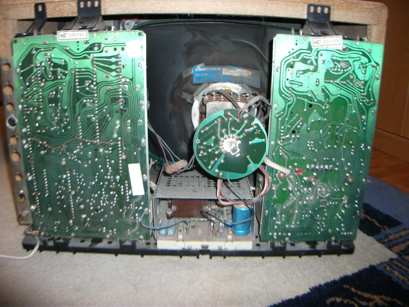

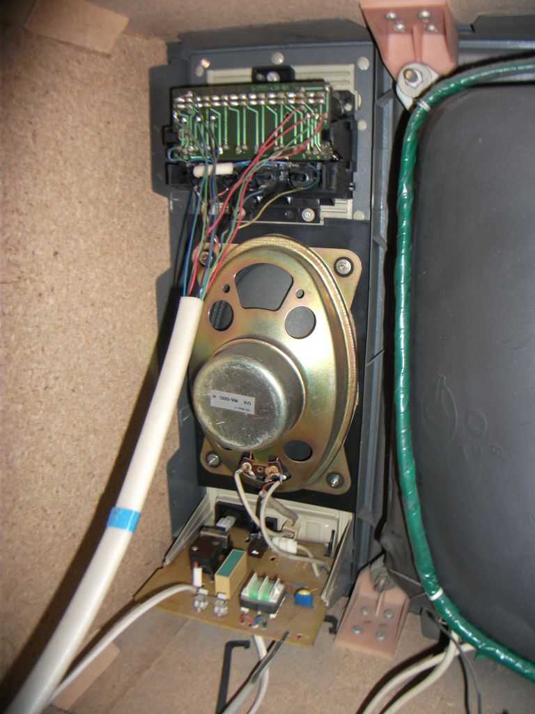

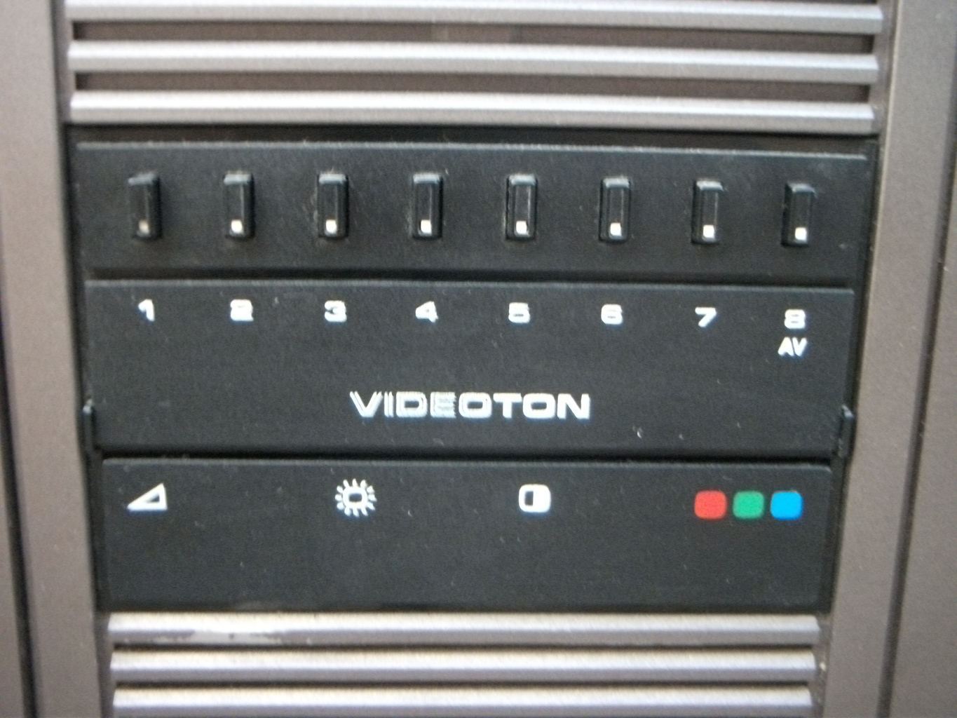

Videoton TS 4317 SP típusú tévémnek, beragadtak a csatornaváltó gombja (mind a 8 be van nyomva). Hogyan lehet szétszedni? Valakinek esetleg van szerelési útmutatója vagy tapasztalata hasonlóhoz? Előre is köszönöm!!!
Köszi a választ. de sajna nem tudom megnyitni, más formátumban nem lehetséges.
köszi
Tölts le egy djvu-nézegetőt! Bővebben: Link. De ez nem a te tévéd rajza lesz. A hozzászólás módosítva: Máj 8, 2013
Elírtam a típust, a tv típusa nem TS 4317 SP, hanem TS 3307 SP, pedig nagyon hasonlítanak...
Itt van pár kép:
Ez az "elátkozott"-tasztatúra.
![]() Óvatosan huzigáld ki a gombokat,majd próbáld meg kifúvatni sűrített levegővel.A kontaktsprayt,és hasonló kenőanyagokra ne is gondolj,mert bemossák a port a csúszó felületek közé,és el lehet dobni. A kontaktokat kontaktspray-jel befújt papírral tudod tisztítani.Nem ez a legsikerültett csatornaváltója a vidinek. István
