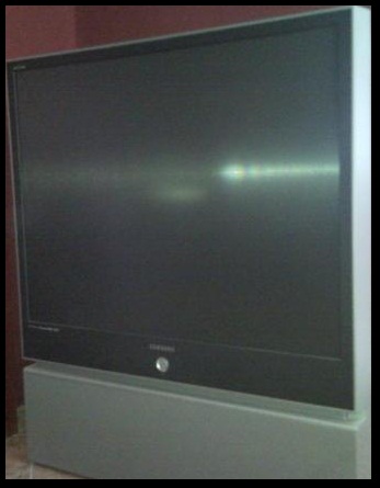

(#) zasasa hozzászólása Júl 21, 2010 /
Sziasztok.Cseréltem egy samsung projectoros tv-t.Hazaérve/mert ott nem tudtam,csak külső antennával szemcsés kép melett kipróbálni/ vettem észre,hogy be van égve egy teletex képe.Ha nincs antenna rádugva és sima kék a háttér akkor akkor is látszik.Ezzel lehet kezdeni valamit?.Valamint konvergencia ic-t keresek hozzá,mert a színek is el vannak csúszva.

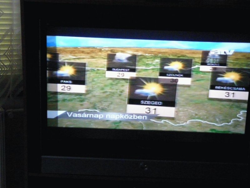

(#) hunyadis hozzászólása Jún 6, 2011 /
Samsung típusú DLP televízióm van. Típusa SP 46L6HX . A készülékben BP96-01073A lámpa van.
A készülék jól működik, de egy idő múlva a képernyő bal oldalán megjelent egy szürke árnyalatos csík, olyan, mintha a képernyőre egy szürke átlátszó fólia volna ragasztva.
A szürke árnyalatú csík alatt a műsor képe látszik, tehát megvan, csak látszik ez a szürke árnyalatú csík a képek fölött. (mellékelek képet).
Mi okozhatja ezt a hibát, lehet -e javítani?
