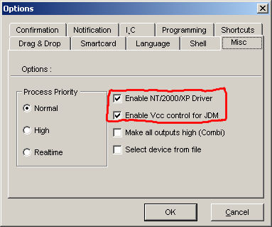

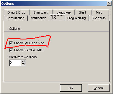

Ha elindítod az ICProg-ot akkor ne ijedj meg mert mindenféle hibát fog kiírni, ha NT/2000/XP-t használsz. akkor be kell állítani a dolgokat! lasd képek! és fontos hogy az icprog.sys fájl is mellete legyen!! A Settings/hardware check itt tudod a kimeneteket kapcsolgatni. egyet bekapcsolsz és megméred műszerrel a feszt a megfelelő lábon.

Settings/Hardware itt beállítod hogy JDM programmer és hogy direct I/O és azt a portot amelyiket használni akarod.
A Hardware Check-nel a Vcc és a MCLR jelen pillanatban ugyan azt csinálja. ha bekapcsolod akkor a 12-es és a 31-es lábhoz viszonyítva kell mérned az 1-es lábon 11,5V körül a 11-es és 32-es lábon viszont 5V körüli feszt kell mérned. Ha a data-t kapcsolod be akkor a 40-es lábon kell 11V körüli feszt mérned. Ha a clock-ot akkor a 39-es lábon. Amikor bekapcsolod a data vonalat akkor a data in bigyónak ki kell jelőlődni magától. a többit már leírtam tegnap ill. képet raktam fel ide róla. Lásd ITT

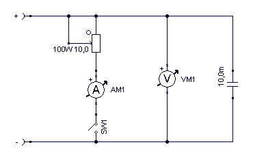

Hello! Per-pillanat most csak ezt találatm, lásd meléklet. RT Évkönyv 2000 számában van benne, sajana a nyákot nem tudom felrakni ide mivel nincs szkennerem.

A töltő regeneráló típusú, 1 utas egyenirányítással félperiódusonként tölt. Két félperiódus között a töltőáram 1/4-1/5-vel kisüt. P1 potméterrel az üresjárási feszt kell 14,4V-ra beállítani úgy hogy P3 R7 felé legyen teljesen elcsavarva. A mellékelt képen látható a műterhelés amit meg kellene épiteni a beállításhoz. Zárjuk SW1 kapcsólót. A 10Ohm-os 100W-os ellenálással 12,9V-ot állítunk be. P3 potmétert olyan helyzetbe hozzuk, hogy L2 izzó 13V kimeneti feszültségnél kapcsojon le.
