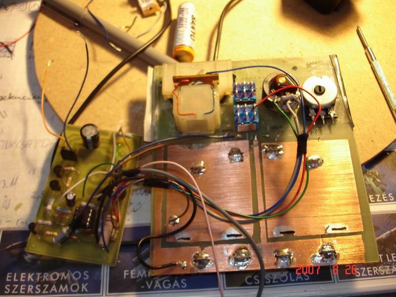

(#) Krisz03 hozzászólása Aug 25, 2007 /
Fentebb hozom a témát, mert már majd' egy hónapja nem szólt hozzá senki sem.
Végre rászántam magam, és 2 nap alatt befejeztem a már hónapok óta halogatott tölő/kisütő egységemet. Mint már régebben is említettem, nem kell valami profi automata készülékre gondolni, ez egy sima áramgenerátoros (több töltőáram választható) töltő LM317-tel, a kisütő része pedig még egyszerűbb. Az csak egy 1.5 Ohm-os, 5W-os ellenállásból áll. Természetesen cellaszintű a kezelés, és mivel nem automata, így én válthatok a két állapot között egy-egy kapcsolóval. A mélykisülés (0.8V) és a túltöltés (1.55V) előtt PCB kollega műveleti erősítős áramköre jelez 1-1 kétszínű LED-del. Piros a mélykisülés, zöld a túltöltés.
Mivel nem akartam sok pénzt (szinte semmit sem) áldozni rá, ezért nagyrészt az itthon fellelhető alkatrészeket és anyagokat használtam. Ez majd látszik is a képen, mivel az elemtartó menő egyszerűségből, 15 perc alatt készült egy hasáb fa, és pár fém anyag felhasználásával.
Jelenleg éppen a cellák kisütését végzem, majd este jöhet a töltés. Egy időzítős fali aljzat is segítségre lesz, nehogy sokáig maradjanak a töltőben az akksik.
Túl sok a beszéd. Ő lenne az. Épp az első cella merült ki először, de mire bekapcsoltam a fényképezőt, már több, mint 0.1V-ot csökkent a fesz ahhoz képest, ahol jelezni kezd a LED.
Lehet, hogy nem a legszebb, és nem is a legprofibb, meg aztán nem is a legkisebb (teljesen ki van töltve az ATX doboza), de eddig nagyon jól üzemel.
(#) PCB válasza Krisz03 hozzászólására (») Aug 25, 2007 /
Szia !
A kisütést megtoldottam volna 2 tarnyóval még, hogy ne süssön tovább 800mV -nál
Amugy jólnéz ki. (elemtartót lehet venni pár forintért)
(#) Krisz03 válasza PCB hozzászólására (») Aug 25, 2007 /
Nem gond, jó ez így. Nem akartam elbonyolítani. Így is örültem, hogy végre rá tudtam venni magam, hogy befejezzem.
Kerestem is boltokban elemtartót, de 4db-osban csak 2x2-es volt, sehol sem találtam 4x1-eset. A 2db-osak (2x1), pedig ilyen bedobozolt fajták voltak. Ráadásul 1db-osat sem tudtak adni. Szóval maradt a házi készítésű, ami teljesen ugyanazt a célt szolgálja, és nincs semmi hiányossága.

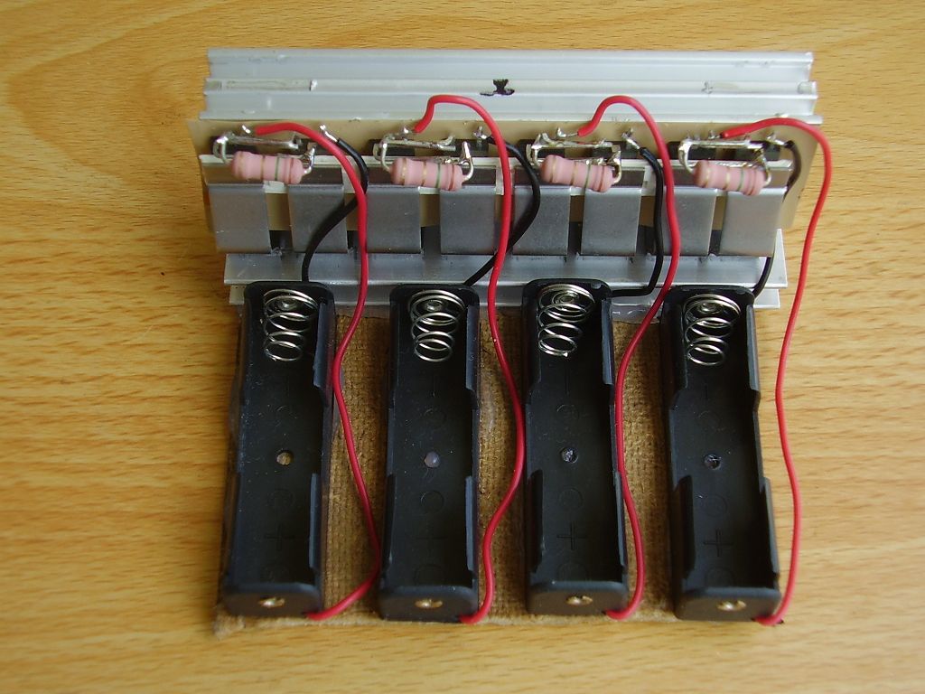

(#) mtomihun hozzászólása Aug 26, 2007 /
Amivel ma lettem kész, az nem akkutöltő, hanem kisütőberendezés, de hozzátartozik ehhez a témához!
Krisz03-tól kapott kapcsolási rajz alapján készítettem el a kisütőkészülékemet, amivel 2 db AA vagy AAA méretű akkut tudok egyszerre kisütni, természetesen külön kezelve! A kisütőáramot fokozatmentesen tudom rajta állítani 0-1000mA-ig, aminek az értékét egy kijelzőn le is tudom olvasni. Ha az akku feszültsége eléri a 0,8V-ot, automatikusan leáll a kisütés és egy led jelzi ezt.
Pár képet is rakok be róla
(#) Krisz03 válasza mtomihun hozzászólására (») Aug 26, 2007 /
Akkor végre összeállt a szerkezet. Gratula, szép munka!
A töltőm tökéletesen működik, rendben feltöltötte este mind a 4 akksit. Már bánom, hogy nem lettem előbb kész a töltővel, mert nincsenek már valami jó állapotban az akksik.
Menet közben megmértem a hűtőbordákra szerelt LM317 hőmérsékletét, és úgy gondolom a 45°C tökéletes (15V tápfesz, 270mA töltőáram).
Ez így, ha jól számolom, akkor kb 3.6W disszipáció. De mennyit tud max disszipálni? Mert ilyet nem találtam az adatlapban.
Majd biztos fogok nagyobb árammal (560mA) is tölteni. Ilyenkor 7.5W-ra jönne ki ez az érték, de biztosan kevesebb lesz, mert a trafó nem fogja tartani az előbbi feszültséget, hanem le fog esni a névleges 12V környékére.

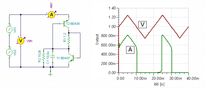

(#) Pafi válasza mtomihun hozzászólására (») Aug 26, 2007 /
A cellánkénti kisütést én így csinálom. R2 és C1 csak akkor kell, ha 1,2 V-nál kisebb töltöttségű aksit akarunk lemeríteni, de nálam ez nem sűrűn fordul elő, így kihagytam. A valóságban 1,5 ohm-os ellenállást használtam, és 1 A-nél nagyobb a kisütő áram. 0,9 V körül kapcsol le.
(#) Pafi válasza Pafi hozzászólására (») Aug 26, 2007 /
Kb. 1 óra alatt készült el. Elemtartók a Lomexből.
(#) mtomihun válasza Krisz03 hozzászólására (») Aug 26, 2007 /
Helló!
Köszi, a te töltőd is király! Igazából én is 0ft-ból akartam kihozni a dolgot és egy régen készült töltőmet szedtem szét előlapnak!
Ha raksz nagyobb hűtőbordát az LM317-re, biztos bírja a nagyobb töltőáramos is. A két kisütőtranzisztort egy bordára raktam és egy kicsit az is melegszik, pedig összesen 800mA-rel sül a 2 akku. Kíváncsi leszek, ha a nagyobb akkuknál feljebb viszem az áramot, mennyire melegszik a borda.

(#) mtomihun válasza Pafi hozzászólására (») Aug 26, 2007 /
Helló!
Hát igen ez lényegesen egyszerűbb megoldás, de eddig ezt nem ismertem, mostmeg már tökéletesen megvagyok elégedve az én kisütőmmel. Itt is lehetne nagyobb kisütőáram, de annak én nem vagyok a híve. kb 500mA-rel sütöm a 2000mAh-nál nagyobb akkukat.

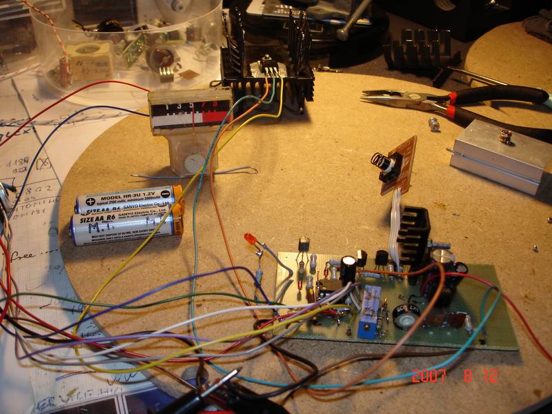

(#) Krisz03 hozzászólása Szept 7, 2007 /
Használgatom az LM317-es, áramgenerátoros töltőmet, de most már rájöttem, hogy nem ez volt a legjobb választás. Egyszerűen nem tudok rá folyton figyelni, hogy leállítsam a kisütést vagy a töltést. Az sem biztos, hogy egyáltalán jókor állítom le.
Asszem más megoldásokra lenne szükségem, mert így csak ártok az akksiknak. Ezért kisütéshez ott lenne Pafi megoldása (vagy ha nagyon profi kisütőt akarok, akkor ott van az a pdf, amit még régebben linkeltem), töltéshez meg lehet jobb lenne ha MAX712/713-at használnék.
Nézegettem a MAX adatlapját, és két dologra lettem figyelmes:
1) A 712 zero delta V-vel állítja le a töltést, a 713 pedig negatív delta V-vel. Előbbi IC-t NiMH, utóbbit NiCd/NiMH-hoz ajánlják (NiMH-hoz csak C/2 felett).
A zseblámpámbam lévő telefon akksikhoz eddig 712-t használtam, mivel azokat C/2 alatti árammal töltöm. Vagy a 713-as is megfelelően működne itt?
2) A kapcsoló-üzemű résznél a rajzon csak a 713-as IC-t írja (a lineárisnál mindkettőt). Lehet, hogy a 712 nem támogatja a kapcsoló-üzemű módot?
Úgy gondoltam érdemes lenne kapcsoló-üzeműként megépíteni ezt a töltőt (4 db-ot, hogy cellaszintű legyen a töltés), mert mégsem melegedne annyira. Viszont ha csak 713-as IC-vel lehet használni (abból a szempontból nem is lenne rossz, hogy neg delta V), akkor azzal tudok tölteni C/2 alatt is? Megbízhatóan le fogja állítani a töltést?
Vagy maradjak a jól bevált lineárisnál, ami egyszerűbb, bár kissé melegszik? Bár az legyen a legnagyobb gond, hogy melegszik. Majd alacsonyabb tápfeszről járatom, így kevesebbet fog disszipálni.
Végülis a legfőbb kérdésem csak annyi lenne, hogy a MAX713-at használhatom-e NiMH-hoz C/2 alatti töltőárammal? Mégiscsak annak van a negatív delta V-s leállítási metódusa, bár gondolom semmi rosszat nem követek el azzal, ha 712-vel egy picivel hamarabb állítom le a töltést (zero delta V).
