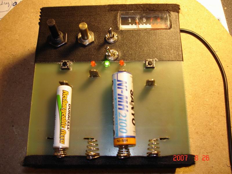

Fentebb hozom a témát, mert már majd' egy hónapja nem szólt hozzá senki sem. Végre rászántam magam, és 2 nap alatt befejeztem a már hónapok óta halogatott tölő/kisütő egységemet. Mint már régebben is említettem, nem kell valami profi automata készülékre gondolni, ez egy sima áramgenerátoros (több töltőáram választható) töltő LM317-tel, a kisütő része pedig még egyszerűbb. Az csak egy 1.5 Ohm-os, 5W-os ellenállásból áll. Természetesen cellaszintű a kezelés, és mivel nem automata, így én válthatok a két állapot között egy-egy kapcsolóval. A mélykisülés (0.8V) és a túltöltés (1.55V) előtt PCB kollega műveleti erősítős áramköre jelez 1-1 kétszínű LED-del. Piros a mélykisülés, zöld a túltöltés. Mivel nem akartam sok pénzt (szinte semmit sem) áldozni rá, ezért nagyrészt az itthon fellelhető alkatrészeket és anyagokat használtam. Ez majd látszik is a képen, mivel az elemtartó menő egyszerűségből, 15 perc alatt készült egy hasáb fa, és pár fém anyag felhasználásával. Jelenleg éppen a cellák kisütését végzem, majd este jöhet a töltés. Egy időzítős fali aljzat is segítségre lesz, nehogy sokáig maradjanak a töltőben az akksik. Túl sok a beszéd. Ő lenne az. Épp az első cella merült ki először, de mire bekapcsoltam a fényképezőt, már több, mint 0.1V-ot csökkent a fesz ahhoz képest, ahol jelezni kezd a LED. Lehet, hogy nem a legszebb, és nem is a legprofibb, meg aztán nem is a legkisebb (teljesen ki van töltve az ATX doboza), de eddig nagyon jól üzemel.

Amivel ma lettem kész, az nem akkutöltő, hanem kisütőberendezés, de hozzátartozik ehhez a témához! Krisz03-tól kapott kapcsolási rajz alapján készítettem el a kisütőkészülékemet, amivel 2 db AA vagy AAA méretű akkut tudok egyszerre kisütni, természetesen külön kezelve! A kisütőáramot fokozatmentesen tudom rajta állítani 0-1000mA-ig, aminek az értékét egy kijelzőn le is tudom olvasni. Ha az akku feszültsége eléri a 0,8V-ot, automatikusan leáll a kisütés és egy led jelzi ezt. Pár képet is rakok be róla
Akkor végre összeállt a szerkezet. Gratula, szép munka!

A cellánkénti kisütést én így csinálom. R2 és C1 csak akkor kell, ha 1,2 V-nál kisebb töltöttségű aksit akarunk lemeríteni, de nálam ez nem sűrűn fordul elő, így kihagytam. A valóságban 1,5 ohm-os ellenállást használtam, és 1 A-nél nagyobb a kisütő áram. 0,9 V körül kapcsol le.
Kb. 1 óra alatt készült el. Elemtartók a Lomexből.
