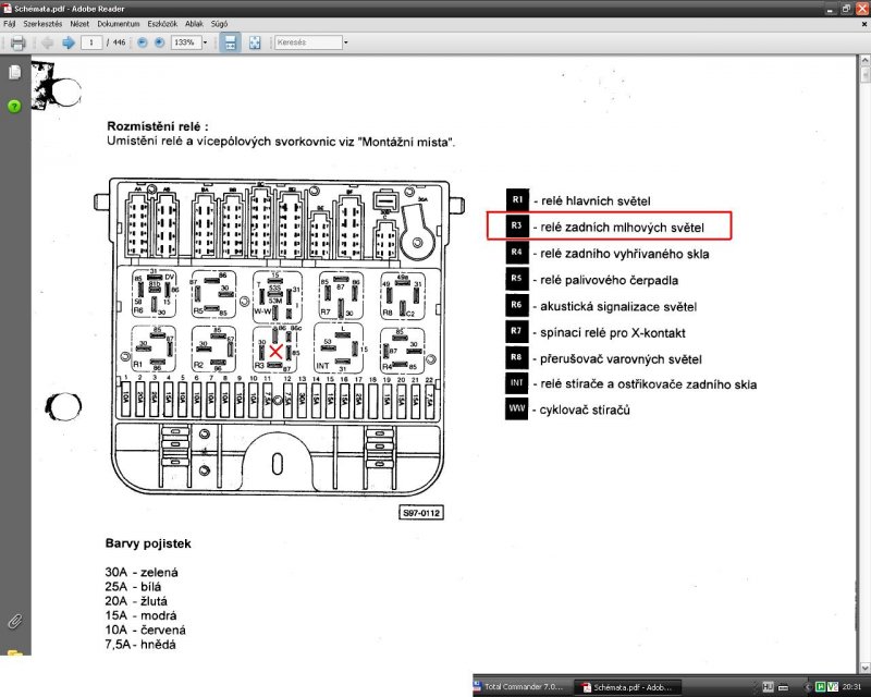

(#) kissadam hozzászólása Dec 5, 2009 /
Ha valaki tudna skoda feliciához kapcsolási rajzot azt nagon megköszönném! A hátsó ködlámpával van valami gon mert nem működik, első ködlámát meg csak mostanság akarok bele szerelni, de kacsolási rajz nélkül nehezen boldogulok. Nem akarom széjjelszedni az egész relétáblát.
(#) Joci77 válasza kissadam hozzászólására (») Dec 5, 2009 /
ahonnan kimásoltam 40 mega pdf
