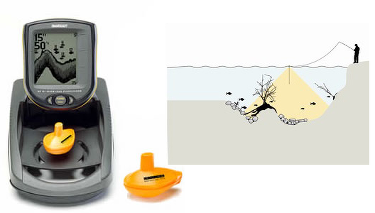

Aki közületek jártas a horgászatban, az bizonyára hallot már a Humminbird SmartCast RF-15 partról használható halradarról.Ennek a lényege az, hogy a többi halradartól eltérően a partról is lehet pásztázni a víz alatti világot.Egy jeladót kell a vizen húznunk, ami a partra küldi a jelet a radarnak, ami kijelzőjén megmutatkozik a meder, a növényzet, akadók, stb.).
Mindez egész jól működik, csak annyi a hátulütője,hogy a hatótávolsága csupán 30m.A szerkezet a 433,92 mhz frekvenciát használja.Erre szeretnék késziteni valami erősitőt, ami a hatótávolságot megnövelné.Ha valakinek van ötlete, az szóljon, köszi!

433 Mhz-re nem illik erősítőt építeni azért nem találsz.
Első körben megkérdezném, hogy hogy is működik ez a dolog. Van egy kütyöd, ami nézi a "tájat", majd a 433-as rádióval elküldi az adatokat neked? Na és ezt a kütyüt akarod te hajóra szerlni? Ha így van akkor kérdezem én milyen antenna van az adódon illetve a vevődön?
Igen, pontosan úgy működik, ahogy leirtad.A jeladóban csupán egy rugó az antenna.A vevőt még nem szedtem szét.
Ha be akarod tartani a tövényt, ne nyúlj az adóhoz. Annak teljesítményét törvényileg (is) korlátozták. A vevőre viszont akkora nyereségű antennát teszel amekkorát találsz (gugli).
Szóval elég lenne egy "komolyabb" antennával felvértezni?Tudnál ajánlani valamilyet?
Sajnos nem próbáltam ki még egyet sem, ezért nem tudok ajánlani sem. Én eddig csak TV YAGI antennákkal foglalkoztam. Minél nagyobb az antenna hossza, annál nagyobb a nyeresége, de a hossz növekedésével a vételi szög csökken. Azt szokták mondani: A legjobb antennaerősítő az antenna.
Ha neked tényleg fontos, találsz eleget a neten. Esetleg egyikről-másikról véleményt is mondhatok (ha tudok). Ha nincs kedved antennát építeni, próbálkozhatsz egy gyári, 21. csatornára (470 MHz) méretezett TV antennával, vagy egyszélessávú ún. "kettős dipólantenna reflektorfallal", amelyet "szitának" is becéznek. Nem tudom mennyi hely áll rendelkezésedre, mekkora lehet az antenna legnagyobb mérete.
