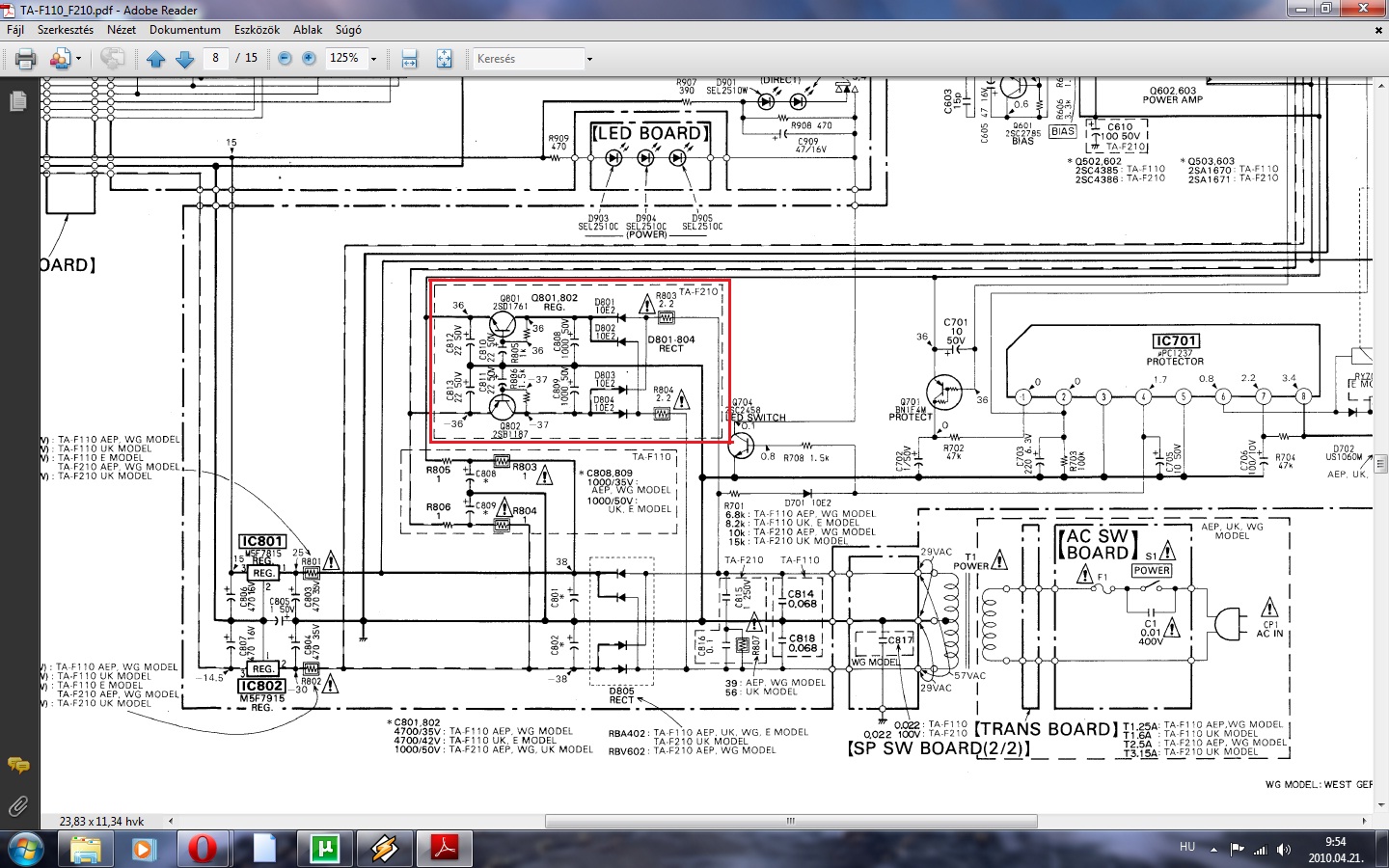

Van nekem egy Sony TA-F110 erősítőm, pöpec állapotba, kb. 2x35W tényleges teljesítménnyel 8ohm-on. Fel szeretném tunningolni majd 2x teljesítményre. A nagy testvére a TA-F210, az kb. 2x60W-ot tud, az pont jó lenne nekem. Megtaláltam a neten a szervíz, kapcsolási rajzát, és látom hogy a két erősítőnek egy ugyanazon panelja van. És ráadásul jelöli a kapcsolási rajzon hogy milyen értékek tartoznak az erősebb változathoz, plusz alkatrész beépítésénél sincs gond mert ott van a panelon a helye . Szóval átépíteném a 210-es változatra.Amit cserélnem kell benne: -Trafó csere (jelenleg 90W-os, az adatlap szerint 150W-ra, 2x28v) -Végfok tranzisztorok cseréje (ami kellene hozzá olyat sajnos már nem gyártanak, találtam helyettesítőt 2SA1694, és 2SC4467, ráadásul ezek eredeti sanken-ek, ezek jók lesznek?) -Ellenállások, kondik, dióda híd cserék. 2 kérdésem lenne: A Csatolt rajzon bejelöltem pirossal egy kapcsolást ami a 210-es változatba van. Ez látja el kevesebb feszültséggel az IC-ket. Ezt fontos megépíteni? Mert az alatta lévő rajz meg a 110-es változatba van, ami ugye alapból megvan. Funkciója ugyan az. A másik: Ahogy nézem csak az AMP BOARD nevezetű panelba kell csak belenyúlnom, mert csak az a célom hogy több watt-ot tudjak kicsikarni belőle. Vagy a FUNCTION, INPUT BOARD-ba is bele kell nyúlnom? Megjegyzés: a szervíz rajzát nemtudtam feltenni, itt egy lap ahonnan lelehet tölteni: http://www.s100-manuals.com/manualdetails.asp?id=219108

Kicsit macerás, de megoldható. A Service Manual utolsó fejezete az elektronikai alkatrészek listája. Ajánlom, hogy minél nagyobb méretben nyomtasd ki a kapcsolási rajzot, majd az alkatrészlistában a rajz alapján azonosítsd be az egyes alkatrészeket, és nézd meg, hogy jó-e mindkét erősítőhöz. Ha a két erősítőben egy adott alkatrész nem ugyanaz, akkor az alkatrészlistában zárójelben ott van utána, hogy TAF110, vagy TAF210. Így megállapíthatod, hogy mi maradhat, és mit kell cserélni és mire. Vagy, hogy időt spórolj, gyűjtsd ki a nem egyformákat, és utána keresd meg a rajzon.
Hali, igen összeírtam már minden alkatrészt, ami cserés, csak a tranyóknál van gond, mert olyat már nem gyártanak, amit írtam helyettesítőt az jólesz? és amit bejelöltem rajzot pirossal azt fontos megépítenem? És ha igen akkor milyen tranyó jó abba? Mert már olyat se tudok szerezni. Bocs az oldal miatt, nem tudtam hogy fizetős
Én megépíteném, nem hiába van az ott. Nálam többet tudó kollégák véleménye lehet a döntő, de szerintem BD178/179-cel is helyettesíthető az a 2SD/2SB páros. Ismétlem, szerintem, erre ne vegyél mérget.
Szerk.: Semmi baj a linkelt oldallal, nem tudhattad. Amit én linkeltem, azt mentsd el kedvencekbe, nagyon sok service manual van ott, egészen ritka készülékekről is...
Helló, átnéztem mindent többször is, holnap megrendelem hozzá az alkatrészeket. Toroid trafót is rendelek hozzá, 2x28v-osat 150W, meg még rátetetek 2x13v-osat vagy 8W (egyenírányítva az 18v) 15v-os szál miatt, így szerencsétlen stab ic-k nem fűtenek feleslegesen, mert most azért rendesen izzadnak, rájuk megy majd 40 volt... Igaz csak a ledeknek, meg a műveleti erősítőnek szolgáltat feszültséget, de akkor is (a stabkockák mitsubishi gyátmányúak!)
