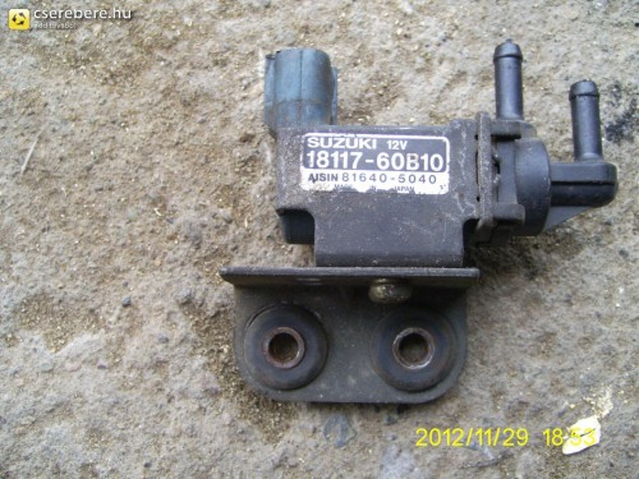

Sziasztok! Nekem olyan problémám volna hogy, van egy suzuki swift sedan 1.3glx 1996-os autóm.
Az a problémám hogy a karburátorból hangos kattogó hang halható főleg ha elindulok vele. Ha bemelekszik üzemi hőre akkor enyhül de akkor is halható. Kicseréltem egy szelepet mert onnan jött jobban a kattogó hang de nem az volt a baj. Továbbra is kattog. Az alapjárati csavaron állítottam és akkor is enyhült a hang. Valaki tudna valami tippet adni hogy mi kattoghat a karburátornál?
A fényképen az látható amit kicseréltem benne. Valaki segítsen már!
Köszönöm előre is.v

(#) zolika101 válasza at22 hozzászólására (») Nov 1, 2014 /
Hát tudomásom szerint ez egy isc szelep, ami arra hivatott, hogy a plussz levegőt ad a motornak a pillangószelepet megkerülve. Négyszögjellel van vezérelve mint az injektor, ráadásul a négyszögjel kitöltési tényezőjét változtatja, pont úgy, mint az injektornál. Szóval kattognia kell.... Emlékeim szerint a szívás zaja elnyomja a kattogást, van is rajta egy szívászaj tompító, ez a légszűrőház felőli oldalon van. Java részt dúsítás(szívató) üzemmódban dolgozik, és terhelésnél.
Normál esetben: járó, üzem meleg motornál gépház kinyit, légszűrőházról isc szelep csövet lehúzod, gázbovdent meghúzod, visszaengeded. Motor felpörög, majd ahogy visszaáll alapjáratra szépen lassan halk pöfögéssel, akarom mondani szürcsöléssel lezár az isc, és visszaáll az alapjárat, addig amíg hallod pöfögő-kopogó hangot addig hullámzik is az alapjárat. Ez így normális. Az egész lezárási folyamat 5-15 sec ideig tart. Kipróbálhatod, hogy befogod a szabad cső végét, ilyenkor rögtön visszaáll az alapjárat.
Én is egyszer el akartam állítani az alapjáratot, ez miatt, de csak rontani tudtam rajta, javítani nem.
Az egész folyamatban azért lehet még egy csavar, ha van léptetőmotorod a pillangószelepen, de lényeg valahol ugyan ez. Pulzálva nyit, és folyamatosan lassan kell lezárnia.
(#) at22 válasza zolika101 hozzászólására (») Nov 2, 2014 /
Szia! Köszönöm a válaszod. Igen isc szelepet cseréltem ki. Ebbe még nincs léptető motor. Még jó idő volt nem csinálta ezt nekem. Akkor csinálja alegjobban amikor terhelést adok rá sebeségbe rakom. Akkor nagyon tud kattogni. Sógoromnak mondtam hogy halgassa meg honnan jön a hang . Beinditottam be raktam lükvercbe szép lassan elindultam vele közbe sogorom fülelt. Azt mondta a karburátor háta felöl halani. Ott van a isc szelep is gondoltam az lehet a bűnös de nem az volt. Nem tudom beazonosítani mi katoghat. Még ott van az önindító csak lentebb az nem csinál ilyet? Már mondták azt is hogy lehet szelephézag miat kattoghat. Majd megnézettem. Ha lesz rá lóvém.
(#) zolika101 válasza at22 hozzászólására (») Nov 2, 2014 /
Azt biztosan állíthatom, hogy az isc szelepnek tök mindegy sebességben van-e vagy sem. Egyáltó helyében is úgy kattog mint menet közben... És ... rendesen fülelni kell hogy halld. Sokkal inkább mechanikai zörgést hallhatsz. Amit te itt most leírtál, az inkább a féltengelyek kopására emlékeztet. Nnna az kattog rendesen ha kikopik. Jellemzően először alátekert kormányzásnál kopog, majd a probléma elhatalmasodásánál már egyenes haladásnál. Az önindító nem tud ilyet csinálni az tuti. A rossz szelephézag szerintem simán felismerhető, mert a kis benzinesből rögtön dízel lesz Az már nagyon gáz.
A szelephézag ellenőrzése, beállítása az 1.3-nál szerintem nem nagy ügy, autószerelők szerintem 1 óra alatt megcsinálják csukott szemmel fél kézzel. A féltengely(esetleg a csuklók) cseréje/felújítása már húzósabb, az már zsebbenyúlós, és rendszerint nem is mindenki ért hozzá. Sajnos. Ellenőrizni kell, fel kell emelni, lehetőleg egy csápossal, akkor gyorsan kideríthető mi a gond, mi kopott ki.
Köszönöm a válaszod. Hát majd kiderül ha elviszem szerelőhöz. Szerintem ha féltengelyes lenne akkor az állandóan kattogna. Ha eléri az üzemi hőt akkor halkabb a kattogás.
