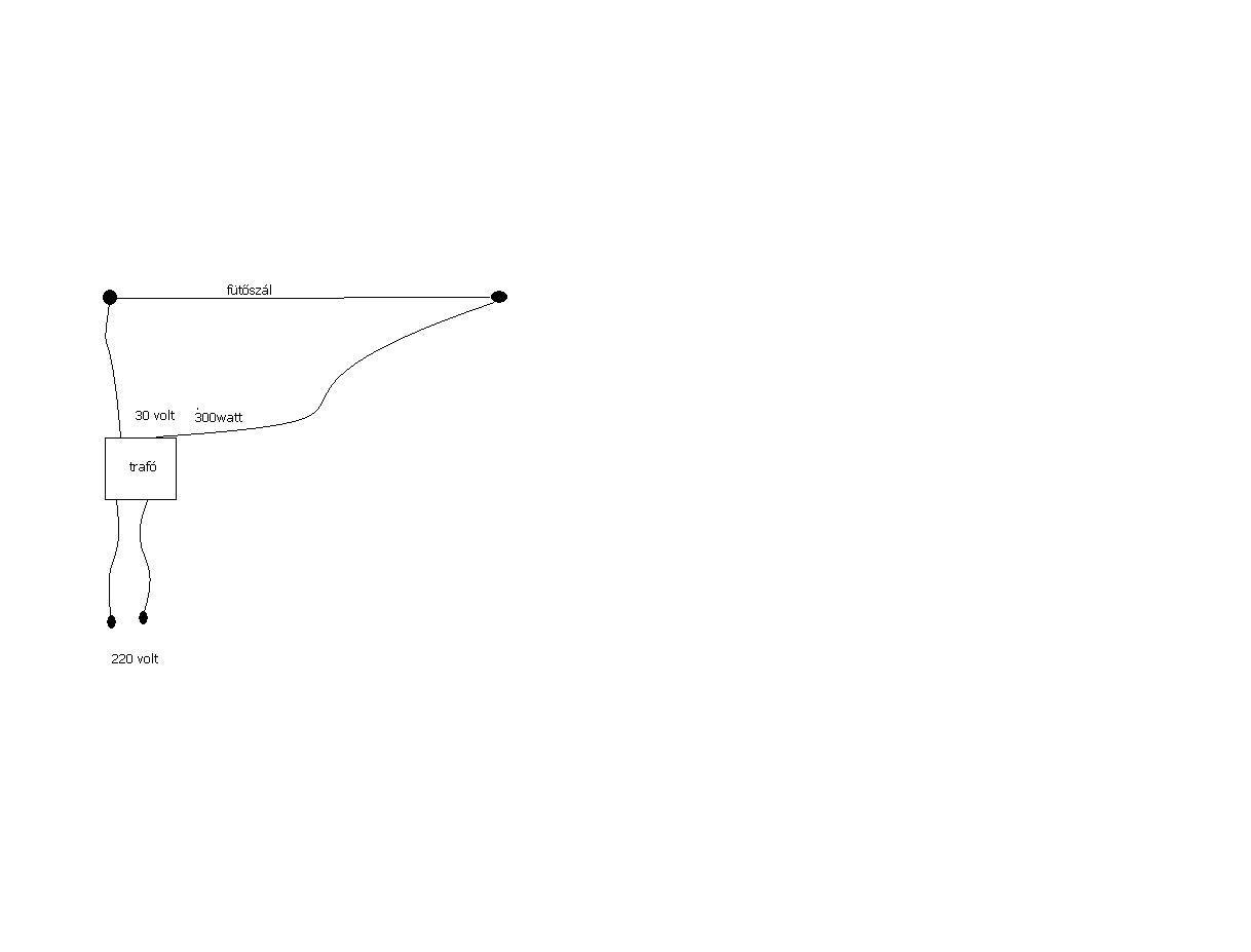

szabályozni szeretnék 30 voltot és kb 400w ot váltó feszültséget fütőszálhoz

van egy trafó meg egy fütőszál és szeretnék valahogy csökenteni a teljesitménnyén mert a fütőszál hamar tulhevül és elég

Ha nem szabályozni, csak változtatni akarod, akkor van azért rá töb egyszerűbb és komolyabb módszert is alklamazhatsz. Persze kérdés, mennyire kell a fűtőteljesítményt csökkenteni és szükséges-e változtatni, mert ez meghatározhatja a módszert.
- A trafó szekunder menetszámát megnöveled, rátekeréssel, ha van rá mód. - A primer hálózati feszültséget lecsökkented oly módon, hogy pld. egy 230V/24V/40VA-os trafóval a 230V-ból levonod a 24V-ot és ezt a feszültséget kötöd a trafódra. (Itt a csökkentett feszültség teljesítménye számít, tehát kb. 40VA) - Fázishasításos teljesítmény szabályzót alkalmazol, primer, vagy szekunder oldalon. Egyszerűbb esetben, egy lámpákhoz kapható fényerőszabályzót kötsz sorba a primer tekercsel. A trafó fázistolása esetleg gondot jelenthet a triac számára, azt kompenzálni kell. - Nullátmenetes feszültség szabályzót alkalmazol szekunder oldalon. üdv! proli007
egy egyszerü rajz amit hirtelen le tudtam rajzolni és ehez kéne szabályzó olyan amihez nem kell a trafót megbontani. Valami elektronika
Keress rá: PWM
(555-tel is lehet, a nagyobbik probléma a 300W lesz-ehez már komolyabb félvezető kell.) Idézet: „Keress rá: PWM (555-tel is lehet,” Nem gondoltad komolyan, hogy a 400W-ot a fűtőtesteknek egyenirányítani kell? üdv! proli007

Már készítettem ilyenhez elektronikát 1200W-ra, tirisztoros hasítással. (csak rég volt) Szerintem szerezzél ellenálláshuzal anyagot, és készíts egy soros ellenállást a fűtőszállal sorba. De készítheted a fűtőtest anyagábol is. Igaz fűteni fog, de több leágazással beállíthatod a megfelelő áramot. (Eternit csőre, csigavonalat beesztergálni és leágazásoknál csavarokon kivezetni a végét. Elbírja a hőt és hosszú életű is lesz.) üdv! proli007
Nem gondoltam. Miért kellene? Triac-kal is mehet...
(hozzáteszem, miért is ne lehetne egyenirányítani? Ez a kissebbik gond)
Ezen is gondolkozhatsz... kb. 10 cm2-es EI-vasmagot megtekersz 2...2,2 mm-es CuZZ-vel, aztán megfelelő mechanikával az I-csomagot ráforgatod a tekercselt E-részre - sorosan beteszed a 30 voltos körbe.
Talán elég lesz az átfogás. Provizórikusan bontott kábelérrel is kipróbálhatod a hatást.
