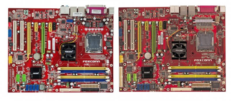

(#) tiggersoft válasza vtsoftware hozzászólására (») Nov 1, 2010 /
Hogy könnyitsek a dolgodon itt egy kép amin látható a különbség a két lap között. Az AA nem támogatja a Core 2-t az AB már igen ezért változtattak a deszkán.
(bal AA jobb AB)

(#) belfi2 válasza vtsoftware hozzászólására (») Nov 1, 2010 /
Be kell lássam hogy tiggersoft-nak igaza van.A lapról pont, az általam említett feszültség beállítási lehetőség hiányzik
Itt egy leírás bár igen rossz a fordító gép fordítása, de a lényeg az kivehető: Kiadás dátuma: január 22, 2007
Excerpt: "I should first point out that the Foxconn 975X7AB-8EKRS2H is fully Core 2 Duo ready. Foxconn has a previous product titled, you guessed it, 975X7AA-8EKRS2H, that is not compatible with Core 2 Duo processors, so hence the “B” in the “975X7AB”. To recap, the board we have in this review is the “AB” product refresh/update with the needed changes having been made to the voltage regulator and BIOS."
Részlet: "Meg kell egyrészt, hogy a Foxconn 975X7AB-8EKRS2H teljes Core 2 Duo kész. Foxconn egy előző termék címmel, kitaláltad, 975X7AA-8EKRS2H, hogy nem kompatibilis a Core 2 Duo processzorok, így innen a" B "a" 975X7AB ". Összegezve, a fedélzeten van ebben a felülvizsgálat az" AB "termék frissítés / update a szükséges változtatásokat, amelyek történtek a feszültség szabályzó és a BIOS-t."
