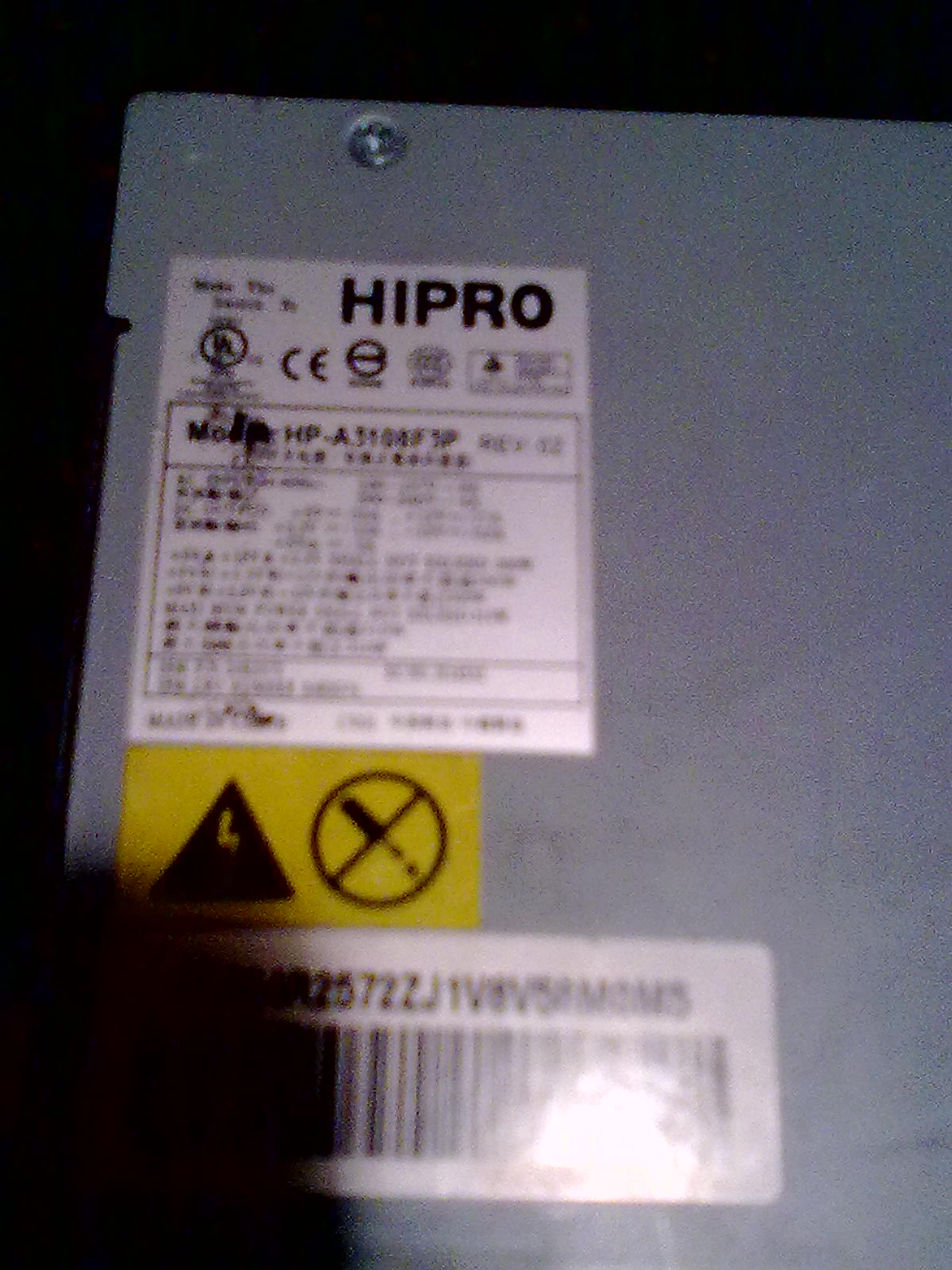

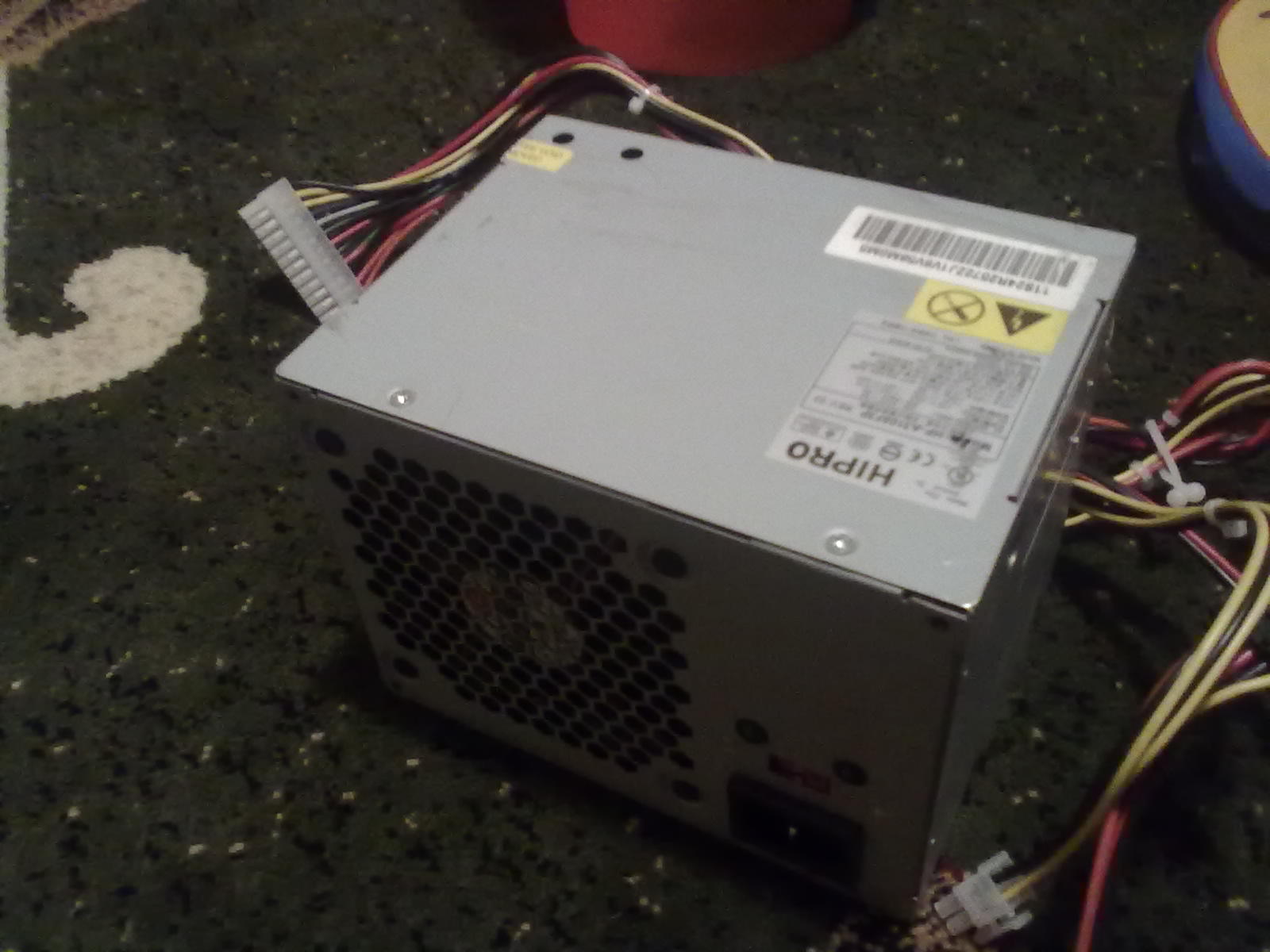

(#) ptesza válasza abcdabcd hozzászólására (») Dec 20, 2010 /
Igen láttam ,meg van is még egy.Az egyik szabvány volt , a másik egy picit magasabb de rövidebb. Az még megvan, a szabványt kikunyizta egyik haver a gamer gépjébe, egy nagyobbacska codegent dobtunk ki belőle.
Egy biztos jó nehéz , halk, meg mindegyiken volt 2 led hátul.
Ha nagyon muszály egy kis faragással be lehet tenni normál gépbe is. ( 3 furat).
Bocs a gyenge képekért , a telcsim ennyit tud.

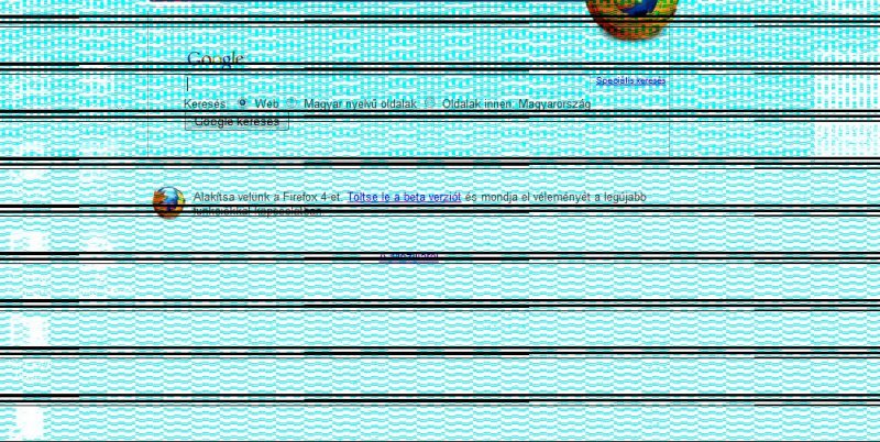

(#) djgombi hozzászólása Dec 20, 2010 /
Tisztelt fórumozók!
Tegnapi nap vettem észre film nézéskor a következő jelenséget ami a képen is látható. Ez a szebbik változat. Ezután már átment a kép egész pirosba és semmit se lehetett kivenni belőle. Utána teljesen újratelepítettem a videó kártyát és nem is jelentkezett a baj egész mostanáig. Most kivettem a gépből és az alaplapit használom. Lehet, hogy bedöglött a videokártya?
Típusa: Nvidia Geforce 6600 Gt
Üdv djgombi
(#) marcall válasza djgombi hozzászólására (») Dec 20, 2010 /
Több mint valószínű,hogy annyi a VGA-nak! Memória vagy GPU hiba azt hiszem! De le is tesztelheted a VGA ezzel a tesztel!

(#) didyman válasza djgombi hozzászólására (») Dec 20, 2010 /
Táp, kártyán kondik itt is gyanúsak, érdemes megnézni.
(#) sardi_hunor válasza djgombi hozzászólására (») Dec 20, 2010 /
szia!
Nezd meg a VGA kartya csatlakozo koruli kondenzatorokat h felvannake puffadva. ha nincs akkor a vga kartyadon levo kondikat ellenorizd. ha ott sincs baj akkor valoszinu h az lessz a gond amit Marcall is emlitett, GPU vagy Ram hiba. ellenorizd egy VGA stressz programmal.

(#) djgombi válasza sardi_hunor hozzászólására (») Dec 20, 2010 /
Tegnap valami olyasmit irkált a win, hogy az illesztő szoftver működésében hiba lépett fel de már helyreállt. És ezután megint jó volt a kép egy darabig. Kipróbálom nemsoká a progit. Csak vissza kell tennem a kártyát a gépbe. Nincsenek a kondik felpúposodva.
torold le az illeszto progit es toltsd le a legujabbat es install fel. majd egy vga stressz teszt.
az jo ha nincsenek pupos kondik.ha az uj illeszto sem oldja meg akkor valami fizikai hiba. talan tulmelegedes. nem artana ha a huto borda es a GPU koze uj hutozsirt kennel.
Nos! Beraktam vissza a karit de most már a win se akar betölteni! Most csak csökkentett módban volt hajlandó elindulni. Nem tudom most mi lesz. Lehet, hogy rendszer újratelepítés.
Sajnos lehet hogy az lessz a vege.
Egy probat meg er, es a legfrissebb illesztoprogramot installald a kartyahoz.
Újratelepítettem a win-t és utána beraktam vissza a karit de nem változott a helyzet. Így szerintem kiszűrtem, hogy a kártya rossz. Esetleg lehet-e az alaplap a bűnös? Nehogy kidobjam a kártyát és közbe meg alaplap baj van.
Ha megnézted az alaplapot és nem láttál rajta púpos kondikat a VGA sín körül akkor arra lehet utalni,hogy rossz a VGA!
De próbáld meg ismerősnél egy másik lapon, hogy ott mit csinál vagy egy másik kártyát kipróbálni a tied alaplapon!
Így teljes mértékben meg tudsz győződni a hiba forrásáról!
VGA vagy Lap!?
De én azt mondom VGA hiba!
szia!
Egyetertek marcall-val probalj ki minden lehetoseget mas kartyat a gepedben, meg mas gepben a kartyadat.
de szerintem is kartya problema.
esetleg vizsgald meg az alaplapodat h nincse elegett vagy elfeketedett vezetofelulet a vga csatihoz kozel.
de sztem a gpu kiegett, vagy tulterhelted vagy pedig kiszaradt a hovezetozsir es nem tudott megfeleloen hulni.
Sajnos erre gondolok én is mert tegnap film nézéskor jelentkezett ma pedig játék közben de a mai beadta neki a kulcsot teljesen.
Köszi és üdv!
