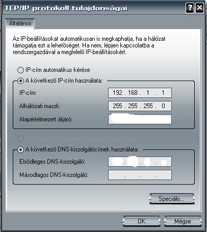

(#) belfi2 válasza punkkazy hozzászólására (») Márc 27, 2011 /
Nekem is voltak problémáim a két operációs rendszer összekötésénél én így oldottam meg.XP a NET megosztó (szerver)ott természetesen meg kell osztani a kapcsolatot.A kliensen( WIN7) az IP cím beállításnál így töltsd ki Kép1 ahol a másodlagos DNS üresen hagyott helyéra a (kép2) piros x helyén lévő számokat kell bírnod.Természetesen a saját gépeden (XP) lévőét.aztán indítsd el az Otthoni kapcsolat varázslót .valószínűleg kérni fogja a gép újra indítását akkor újra indít.Remélem eléggé érthető voltam,ha nem akkor kérdezz nyugodtan.(A kép 2-őn nem a TE adataid szerepelnek lusta voltam átírni. )

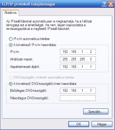

(#) punkkazy válasza belfi2 hozzászólására (») Márc 27, 2011 /
Üdv! A következőket állítottam be (képek).
Azonban az XPs (szerver) gépnél nem látható semmilyen Másodlagos DNS cím nem látható, így nem tudok mit írni az általad jelölt piros négyezetből.

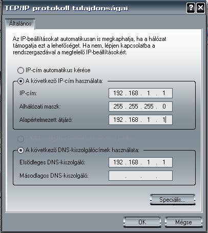

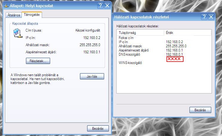

HaliI
Az XP-én csak ezt kell beállítani.kép1
A másodlagos DNS pedig:XP Start->vezérlőpult->Hálózati kapcsolatok->Helyi kapcsolat(a megosztott kapcsolat)megnyit->Támogatás->részletek->DNSkiszolgáló ,és az utána lévő számsort kel beírnod a WIN 7 TCP ip beállításokhoz amit üresen hagytál.

(#) punkkazy hozzászólása Márc 27, 2011 /
Nos, beállítottam amit mondtál, igaz nekem a nethez felhasználói név meg jelszó is kell, drótnélküli kapcsolattal csatlakozok a szolgáltatóhoz. A tárcsázós kapcsolat másodlagos DNS kiszolgálóját írtam be a WIN7 konfigurációjához. Így sem megy a fájlmegosztás, pingelés rendben, de nem látják a gépek egymást.
Azonban, ha az XP-s géppel és a WIN7-es laptoppal ad-hoc kapcsolatot alakítok ki látják egymást, pontosabban az XP látja a WIN7-et, de egyszer WIN7 is látta az XP-t, másszor meg nem. Mindez jó is volna nekem, csak így nincs internetem, szóval vagy csatlakozok a laptoppal az XP-hez, vagy netezek. Kicsit idegesítő. Csak azt nem értem, hogy miért működik WLAN-nal, és miért nem kábeles kapcsolattal.
