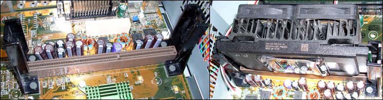

Üdv! Van egy IBM Pentium III gépem és a guta beleütött minden baj előfordult vele pláne olyan amiről nem hallani .Mar lassan kistudíroztam de most az a bajom hogy nagyobb rázkódásra kikapcsol a gép vagyis inkább lefagy szerintem mert a CPU kimozdul a helyéről egy pillanatra és az eppeg elég Mit szóltok?Valszaitokat köszönöm
Üdv:Levente
(#) belfi2 válasza DJanosi hozzászólására (») Ápr 16, 2011 /
Egy CPU nem olyan könnyen mozdul meg a foglalatban ha rendesen le van fogatva.Nézd át az összes csatlakozót, foglalatot. (PCI,RAM, HDD 40 pin interface STB)Nem árt mindent kivenni és néhányszor újra csatlakoztatni.Egy nagyobb csapásra a HDD is be szokott kattanni de akkor annak nemsora konyec lesz.
(#) DJanosi válasza belfi2 hozzászólására (») Ápr 16, 2011 /
En azért gyanakvók a CPU rá mert az nem az a lapra fekvő tehát párhuzamos az alaplappal hanem olyan kiálló metsző állásban elhelyezkedő és hat.....!?
Légyszi írd le az alaplap pontos típusát .
Ha olyan mint a régi PII-esek akkor vedd ki a procit és a foglalatot vizsgád át ,hogy az érintkezők rendben vannak-e!
Sajna nem kapok iratot! De annyit mondhatok hogy ez nem olyan kocka hogy fektetem bele az alaplapba hanem egy téglatest amire rá van fogata a hűtés és a téglalap éle az érintkező tehát derékszögén éri a proci az alaplapot az alaplap pedig bazi nagy !

(#) belfi2 válasza DJanosi hozzászólására (») Ápr 17, 2011 /
Tényleg próbáld meg az vagy az AIDA-t vagy az Everest-et vagy valamilyen diagnosztizáló programmal kideríteni a lap típusát.Egyébként valószínűleg a Slot1 ről van szó!Mindegy amit fentebb írtam az marad ,de a procit is kiveheted (csak a foglalatból ne a tömbből )és takarítsd meg az érintkezőket.Ha ezek után is csinálja léphetünk tovább.De valamit nem értek miért kell a PC-t ütögetni,rázni, :nemtudom: !
(#) DJanosi válasza belfi2 hozzászólására (») Ápr 17, 2011 /
Ilyen az enyém proci is és nem ütögetem csak van nekem is egy elektronikai műhelyem és az asztala alatt helyezkedik el vagyis az asztalnak van egy alapsora ami 10 cm a földtől oda van rögzítve az asztalhoz tehát a gép érintkezik az asztallal és ha valamit ütök az asztalon akkor a gép is rázkódik!
Szerintem a legjobb megoldás, a takarítás után ha kiveszed az asztalból,és egy független rázkódás mentes helyre teszed.
