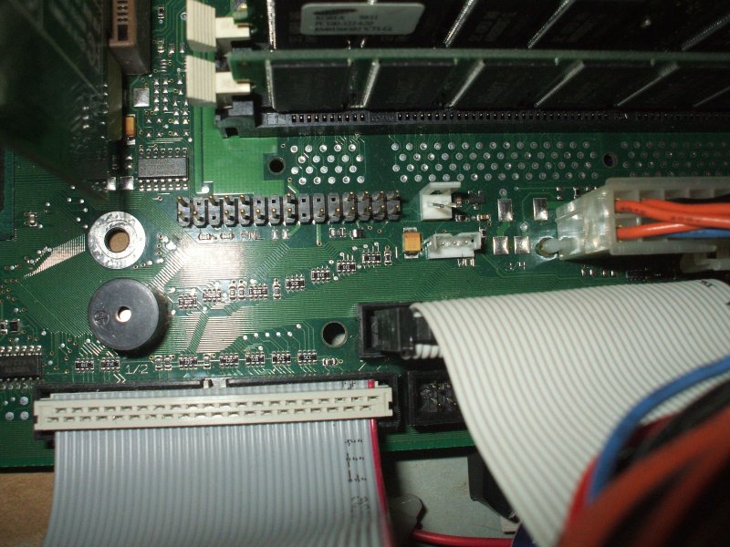

Üdv !Van egy alaplapom és nem tudom hova kellene kössem a kapcsolót !Mellékelem a képeket!
(#) abyka1979 válasza DJanosi hozzászólására (») Ápr 29, 2011 /
Az alaplap tipusát/számát kéne kiderítened előbb,akkor a doksija alapján egyszerű utánanézni a bekapcs. gomb,reset,stb. hollétének.
Ha semmi infód nincs róla akkor a PNL feliratú tüskesornál az egymás melletti tüskéket próbálgasd összezárni 3-4mp-ig.
Nekem eddig mindig bejött így(kivéve ha hibás a lap)
(#) DJanosi válasza abyka1979 hozzászólására (») Ápr 29, 2011 /
Köszönöm az ajánlatod megprobalgatom összezárni és ha nem megy akkor leírom a számokat!

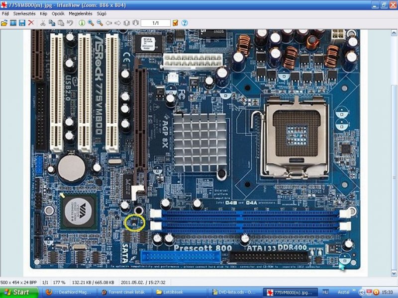

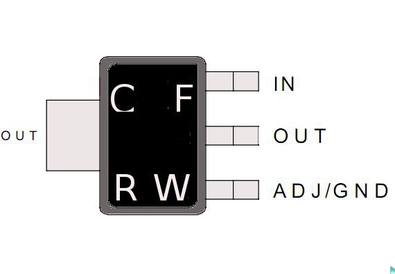

(#) belfi2 hozzászólása Máj 2, 2011 /
A csatolt képen lévő alkatrész beazonosításában, illetve beszerzésében szeretném a segítségeteket kérni.Az eredetin egy gombostű fejnyi felpúposodás látható.A lap nem indul feltehetően ennek az alkatrész hibájának hatására!
(#) _ampervadasz_ válasza belfi2 hozzászólására (») Máj 2, 2011 /
Az szerintem, egy APL1117-18 vagy APL1117-33, vagy APL1117 (adjustable) es stab Ic akar lenni.
Próbaképp indítsd el az alaplapot, és mér ki műszerrel az összes részfeszültséget. Ha a DDR2 -nél nincsen feszültség, akkor APL1117-18 ( 1,8 ), ha van akkor az APL1117-33 ( 3,3V )
A helyedben ellenőrizném, PCI sín feszültségét is, hogy adi minden megérkezik e.
Egy ötlet a beindításra (mert feltételezem , hogy a retesz műveleteket ellátó áramkör is ezen keresztül kaphatott delejt), leválasztod a PS_ON lábat az ATX csatlakozóról amit közben bedugtál az alaplapra és külön húzod földre.
(#) belfi2 válasza _ampervadasz_ hozzászólására (») Máj 2, 2011 /
Látom ez nem lesz olyan egyszerű! Annyit letudtam olvasni a "valami"ről hogy CF RW ez van a tetején egymás alatt.Nem tudom mennyire egészséges dolog ráerőszakolni az indulást a lapra de majd megpróbálom.Azt nem tudom mikor, mert már elpakoltam a cuccost.Mindenesetre köszi a segítséget.
Szívesen. Erre is van ötletem, csipogóval mérd ki, hogy zárlatban van e vagy sem. Ha van, akkor leforrasztod, és úgy méred a perifériákat. Általában nem szokott zárlat maradni a meghibásodás után, mert a tápegységek védelme elég későn szólal meg több esetben, így szegényke elpukkan.
(#) belfi2 válasza belfi2 hozzászólására (») Máj 2, 2011 /
Utána néztem a stab IC-nek de kereskedelmi forgalomban nem találom, így valószínűleg egyenlőre c vágányra teszem a lapot .
Híres erről az aszrok, hogy külső gyártótól megrendeli a terméket, és egy idegen emblémát nyom rá, vagy azonosító számot, ergo a javítás megnehezítve, de ott ahol azt detektálod, hogy semmi nincsen, akkor következtetéssel meglehet saccolni, hogy milyen stab volt oda rakva.
Van egy olyan érzésem, hogy az a déli hidat működtette.
Hogy valójában hová megy azt csak te láthatod, esetleg mivel az aszrok a maga olcsóságával, elégé népdeszkává nőtte ki magát, biztos lesz valaki aki kiméri neked, esetleg didymant kérdezd meg privátban, ő biztosra megtudja neked mondani, mert ő is szervizel (kicsit komolyabban mindannyiunknál szerintem).
Így csak a B vágányra kell küldened, és a C is szabad marad.
Kivettem a szóban forgó alkatrészt de előtte kimértem és hát vezetett minden irányban.Viszont sikerült úgy eltökintenem hogy nem találom Az alaplapon most úgy néz ki hogy nincs zárlat. Nem létfontosságú a dolog csak úgy kaptam a deszkát.
Azért jó lenne berántani az alaplapot, mielőtt még bontásra küldenéd.
