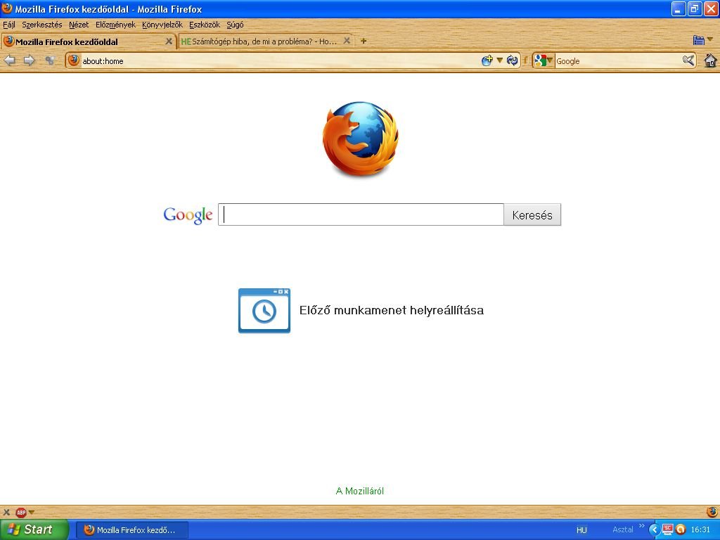

(#) belfi2 válasza laszlokunstar hozzászólására (») Jan 15, 2012 /
Nem nincs!
Az csak egy kép hogy milyen ha a 9.0.1 települ,közvetlenül a friss OS telepítés után.Tehát biztos hogy nincs kavar mert eddig semmi nem volt rajta.
Leszedtem a 9.0.1-et feltettem a 7.1-et.Minden rendben, volt kezdő lap.Ráfrissített a 9.0.1 ismét nincs kezdőlap csak az üres terület.

(#) laszlokunstar válasza belfi2 hozzászólására (») Jan 15, 2012 /
-2 perc eltéréssel készült a 2 képernyőkép onnan gondoltam, hogy mindkettő fent van.
-Milyen program ikonja a bal alsó sarokban a stoptábala benne az ABP felirattal?
-Olyan program ami védelmi célokat szolgálhat, pl, tűzfal, és számára az új verziójú firefox ismeretlen, akár az is okozhatja, blokkolhatja.
-Visszatérve az előző hozzászólásomra, azt kiegészítemém:
-firefox uninstall
-manuálisan minden maradványát kitörölni (program files; documents and settings/all users; documents and settings/default user; documents and settings/az aktuális felhasználó neve) mappákból minden mélységben!!!
(A registryből való manuális törlést is lehet, de csak óvatosan!)
-ccleaner futtatása, registryre is
-tűzfal=védelmi programok kikapcsol
-firefox újratelepít
-teszt, ha működik, a védfelmi programok egyenkénti visszakapcsolása és tesztelése
Az egy reklám blokkoló program!Nagyon hálás ki jószág.
Nincs a gépen semmi.Adva van egy friss XP,szűz többször használtam semmi hiba benne.Beindítom az automatikus frissítéseket,akkor a frissítés végén jön a "Most meg kell hoznia egy fontos döntést"felírat.ami a böngésző választásra utal.Kiválasztom a FF-ot, feltelepül,és az illusztrált ábrán (9.0.1)felület jön elő.Tehát nem az a probléma hogy ütközik valamivel hanem hogy eleve így üresen jön fel az oldal.de teszek fel egy másik fotót hogy ne zavarjon be a már felül írt böngésző.Ja a dolog pikantériája hogy volt már fenn az említett verzió .de az kitörölt minden bővítményt mind az XP-n mid a Win 7-en.
(#) belfi2 válasza belfi2 hozzászólására (») Jan 15, 2012 /
Amig írtam a hszt közben frissítettem a FF-ot.Most viszont megy rendesen,ezért úgy döntöttem nem piszkálom.Köszi a segítséget.Azért teszek egy képet.

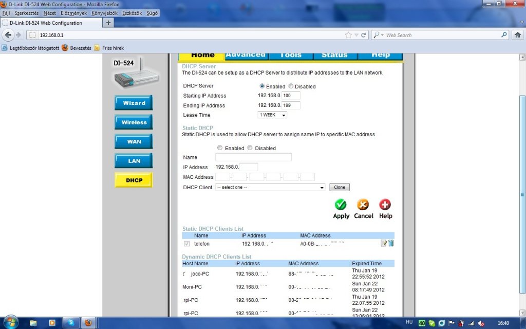

(#) vladcepes válasza laszlokunstar hozzászólására (») Jan 15, 2012 /
Ez a DHCP Clients list ez kell nekem oda? Ne töröljem onnan? Nem az van hogy csak azok tudnak rákapcsolódni akik a cliens-be vannak benne? Vagy ha kitörlöm akkor én sem fogok tudni bejelentkezni?
(#) Saggitarius válasza vladcepes hozzászólására (») Jan 15, 2012 /
Ha nem tevedek, nem az amire gondolsz, mivel dinamikus cimzesen vannak a kliensek, azaz az aktualis bejelentkezettek, csak a "telefon" van statikuson. Erdekes, hogy egy szuk tartomanyban oszt ki csak cimeket (100-199), meg nem is a "megszokott" tartomanyban (192.168.1.1-192.168.1.254), valamint gondolom csak az alapbeallitasok-nak koszonhetoen nem latszik a maszkolas.

(#) vladcepes válasza Saggitarius hozzászólására (») Jan 15, 2012 /
Én töröltem ki őket csak azért nem latszik a maszkolás.
Igen ez így is van.Anno ide írtam be őket vagyis 3 gép wifi kártyájának a mac címét ,csak azért nem látszik mert közbe paintba kisatíroztam. Itt csak az lenne a kérdésem hogy ez kell nekem ,vagyis muszáj a kódoláshoz? (ezen azt értem hogyha wifivel befogják a hálózatomat hogy ne tudjanak hozzá csatlakozni), ahhoz elég a jelszó ugye? Vagy ez a szűrés akkor mire való? Az a baj hogy teljes leírást nem találok erről,csak alapbeállításokat.

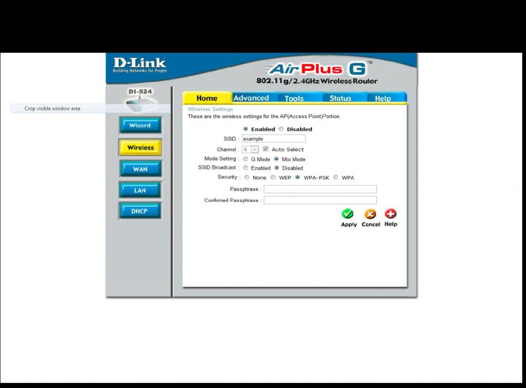

Letezik meg egy egyszeru vedelem, amikor letiltod a routered ID (SSID) lathatosagat . Ha valaki nem veszi a faradsagot, egyszeruen eszre sem veszi, hogy letezik a routered
Ennek ellenere, nem vegzel szurest, mivel a userek dinamikus IP-n vannak, es nem statikuson ahol Te magad adod meg a felhasznalonak (MAC address alapjan) az IP cimet.
Ezen a kepernyon nem latszik, milyen titkositast hasznalsz WEP, WPA vagy WPA2? Szerintem, rejtett SSID es WPA2 boven elegendo lenne, MAC szurest nem tartom celszerunek (ha halozati csatolot cserelsz, akkor 2 helyen is konfigolnod kell: 1., halozati eszkoz 2., Router), valamint feleslegesen nagy adatforgalmat general az allando ellenorzes miatt, es ugyanugy feltorheto mint egy WEP kod!

(#) Saggitarius válasza Saggitarius hozzászólására (») Jan 15, 2012 /
ilyesmire gondoltam:
(#) laszlokunstar válasza vladcepes hozzászólására (») Jan 15, 2012 /
Teljes biztonságban sose vagy. Minél több módszert használsz annál nehezebb a betörés.
Saggiarius áétal említett SSID broadcast tiltása+ mac address filter+WPA2PSK+statikus ip címek nem a szokványos 192.168.x.y tartományban, hanem ettől jelentősen eltérőben. X ne a szokásos, 0,1,2 legyen hanem sokkal nagyobb de<255, Vagy használd a 172-vel, vagy a 10-zel kezdődő ip tarományt.
Sok módszerrel be lehet törni pl. netstumbler, a lehetőséget csökkenteni kell. Antennából sokkal nagyobbat nem kell feltenni, mint ami szükséges, ezzel is csokkentve a betörhetőséged hatótávolságát. Az eszköz csak a szükséges ideig legyen bekapcsolva.>

Köszöntem a válaszokat. WPA2-PSK-n van. "Az eszköz csak a szükséges ideig legyen bekapcsolva." Ezt hogy értelmezzem? Hogy amíg használom?
(#) Saggitarius válasza laszlokunstar hozzászólására (») Jan 15, 2012 /
Vagy esetleg hasznalhat private addressing-et, eltero maszkolassal
Szo szerint, azaz csak addig legyen bekapcsolva a router, amig hasznalod a netet.
