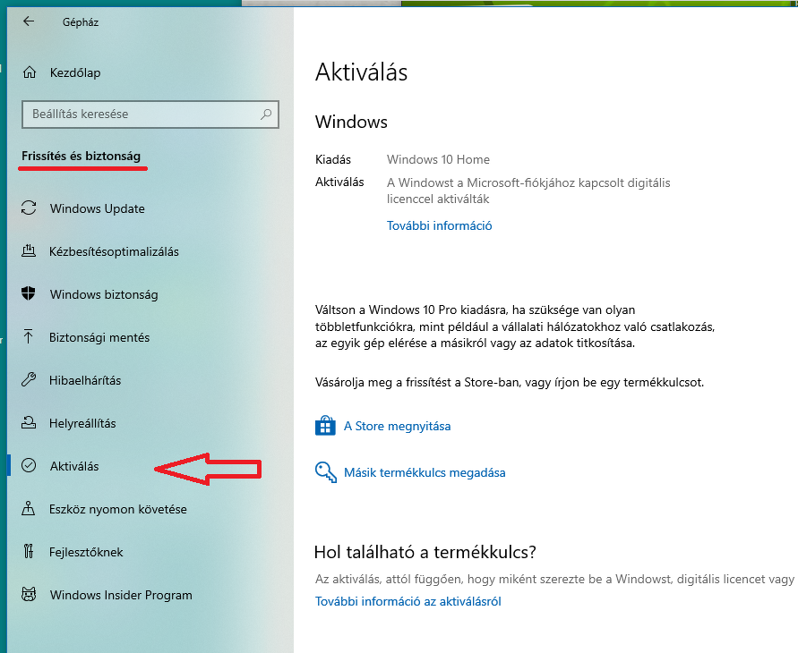

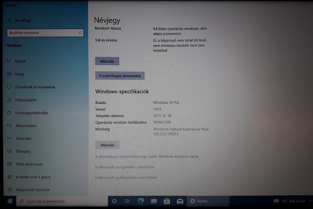

(#) Régi motoros hozzászólása Dec 18, 2021 /
Mondjátok már, Win10 Pro -ban hol lehet megnézni, hogy aktiválva van -e?
Én úgy emlékszem, mintha a névjegynél kellene mutatnia, na de itt én nem látom...
(#) antiktelefon válasza Régi motoros hozzászólására (») Dec 18, 2021 /
Beírod a keresőbe, hogy aktiválás és feldobja, de az alsó sorban a termékkulcs módosítás erősen arra utal már van egy. Aztán ha törve van akkor mit ír ki, az jó kérdés...
(#) pont válasza Régi motoros hozzászólására (») Dec 18, 2021 /
A termékkulcs módosításra kell kattintani,az az aktiválás....
(#) Doky586 válasza Régi motoros hozzászólására (») Dec 18, 2021 / 1
Gépház, frissítés alatt:
(#) erbe válasza Régi motoros hozzászólására (») Dec 18, 2021 /
Intéző -"Ez a gép" >jobb gomb, -"Tulajdonságok" -"Rendszer"
Jobb alsó sarokban írja, "Ez a ... nincs aktiválva"
Ha nem írja, akkor a másik lehetőség...
A hozzászólás módosítva: Dec 18, 2021
(#) Régi motoros válasza Doky586 hozzászólására (») Dec 18, 2021 /
Pont ezt kerestem, köszi...

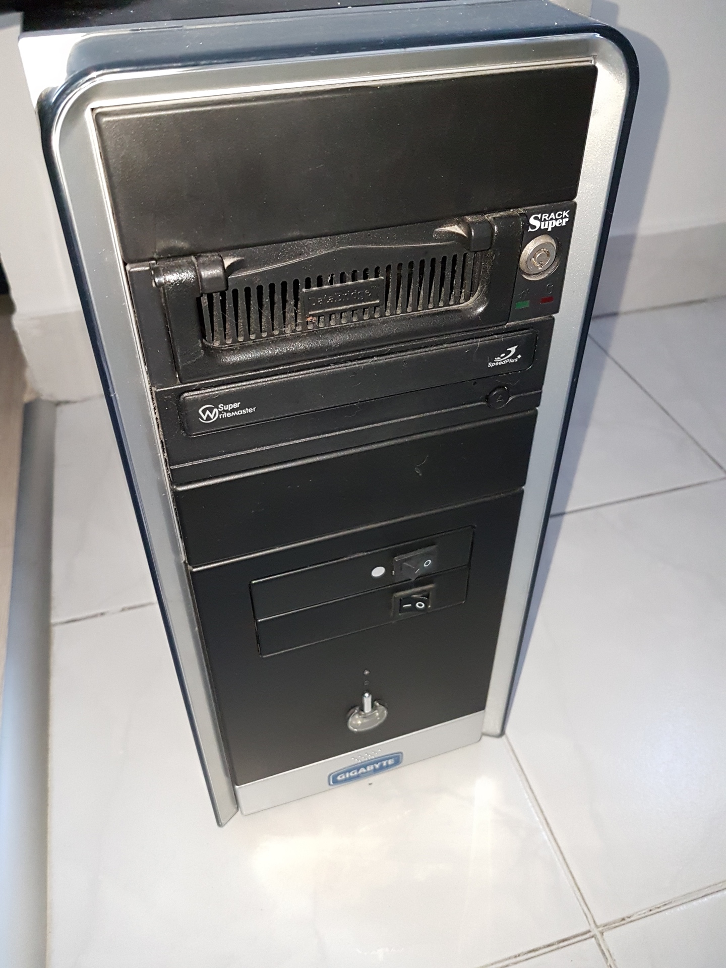

Nekem a sima PC-m is ugyanígy volt 11 évig (mert új kora óta napjában elsô induláskor memóriahibával kifagyogatott, de ha elindult (akár csak 5s-re), leállt, ismételt indulás után jó volt (erre beépítettem a 2 HDD-nek kapcsolót hogy azok ne fáradjanak ilyenkor, ezt gyorsan le is fotóztam). Sajnos a PCX-es szerviz sem tudta kitalálni mi okozta, mindent cseréltek az i5-760-as procin kívül, azt meg azért nem mert "túl drága" és nem rendelnek be másikat...ehh), és most hogy lecseréltem az új konfigra ( aminek itt dilemmáztam a tápjával) sem teszek másként, és altatom. Táphibám még sosem volt pedig van körülöttem pár gép.

Szia hdd lekapcsolása üzemközben történik ? Melyik 5 vagy 12v ágat szakítja meg?
(#) img válasza zsa hozzászólására (») Dec 19, 2021 /
Bízom benne, hogy előbb leválasztja az oprendszerről a hotswapra kötött HDD-t, majd mindkét tápágat megszakítva kapcsolja ki.
(#) KBal76 válasza img hozzászólására (») Dec 19, 2021 /
Nagy valószínûséggel a 12V ágat szakítom, (de majd belenézek, ki emlékszik pár 10 éves forrasztásra, ezzel sosem volt gond). Kizárólag áramtalanított gépen kapcsoltam ki/be. Ha valamiért ki kellett a gépet kapcsolni (elutaztam napokra) akkor legközelebbi indításkor lekapcsoltam, elindít, azonnal leállít, majd vissza. (Illetve két Win között szintén ezzel váltottam. ) Nem hot-swappos alaplap, mi értelme lett volna üzemelô gépnél kapcsolgatni?
(#) KBal76 válasza KBal76 hozzászólására (») Dec 19, 2021 /
Kibontottam. Az egyik kapcsoló 12V/5V is kapcsol, a másikat néhány éve cseréltem mert "nem vezetett eléggé". Mivel nem volt kéznél két-ák. kapcsoló, így tesztelés után arra jutottam hogy az 5V kapcsolása elegendô, hozta az elvárt eredményt.
(#) img válasza KBal76 hozzászólására (») Dec 19, 2021 /
Az 5 volt lekapcsolása mellett a motorvezérlés még megkapja a 12 voltot, nem szerencsés.
Az idô engem igazolt, volt bô egy évtized rá hogy elromoljon valami, de még most is megy ha monitorra stb. dugdosom a gépet, ha valamiért azok a Win-ek kellenének.

(#) Udvari Zsombor válasza zsa hozzászólására (») Dec 20, 2021 /
Amiket én láttam belső fiókos IDE HDD dokkolókat, azok egy kétpólusú kapcsolóval az 5 és a 12 voltot egyaránt megszakítják. Feltételezem, hogy a fotón a gépben látható is olyan.

(#) KBal76 válasza Udvari Zsombor hozzászólására (») Dec 20, 2021 /
Pedig nem. Ez a kulcsos kapcsolós nem kapcsol semmit, egy 3mm-es pálcikát fordít be a fiókba, "lopásgátlás". De volt sok a gépeimben régen, ezek elég hamar halnak (már ez is csak dísznek van benn). Volt ami két eret kapcsolt, és volt ami csak egyet (de hogy melyiket?), egyszerûbb volt kipattintani.
Klasszikus kapcsolós változat errôl fotót is alig találni.
(#) Doky586 válasza KBal76 hozzászólására (») Dec 20, 2021 /
Ha kijebb húzza a lemezt biztos megszakad a táp is. Mindkettő.
(#) Udvari Zsombor válasza KBal76 hozzászólására (») Dec 20, 2021 /
Amiket én láttam, azokban egy egyszerű kétpólusú kapcsoló van, ami 5 és 12 volt egyik pólusát szakítja meg, valamint egy kis műanyag pecket tol oldalról a fiókba, hogy ne lehessen kihúzni, míg be van kapcsolva. Persze HDD-t cserélni csak gép leállítást követően szabad, nehogy gond legyen belőle. Délután lefotózhatom az én dokkolómat, ha szükséges.
