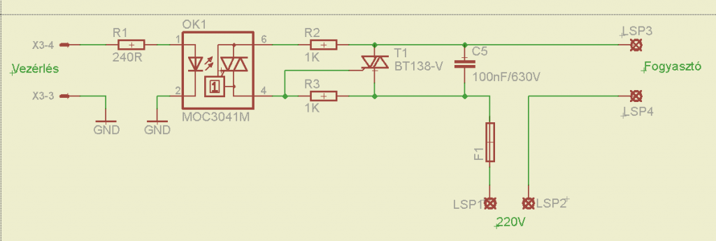

Van egy eszköz,amit ha bekapcsolok egy spec. kimenetén megjelenik DC 5,27 V. Ezt a feszültséget szeretném felhasználni másik eszköz tápjának bekapcsolására. Nem tudom az 5,27-es kimenet terhelhetőségét, ezért gondoltam a szilárd test relé alkalmazására. Amit működtetnék (kapcsolnia kell) egy SAMSUNG TV + egy szokványos 10 W-os asztali PC aktív "hangfal"! AC 230 V ~ 5 A ha jól saccolom (?)
Nem vagyok gyengeáramú guru, ezért is a lehet nem szakszerű megfogalmazás, de nem idegen tőlem a terület, segítségetekkel biztos meg tudom oldani.
- Szerintetek jó az elképzelésem?
- Milyen típust javasoltok?
- Ha esetleg ez nem jó megoldás valami javaslat?
(#) pluto válasza ballazs58 hozzászólására (») Szept 9, 2012 /
Ez a kapcsolás talán segít. Neked a kapcsolási rajz felső része érdekes. Ebben a kapcsolásban egy AVR kimeneti láb vezérli a kapcsolást, az X3-4 csatlakozón keresztűl. Amire ügyelned kell, hogy 15mA-t vár a MOC3041M optocsatoló. (ha jól emlékszem). A triak 8A-s. Ebből a kapcsolásból már letudod vezetni azt, amire szükséged van. Most nem akartam "letisztítva" megrajzolni. Adatlapok tanulmányozását csak ajánlani tudom, mert már nem igazán emlékszem az értékekre. Viszont már nagyon régen működik.

(#) ballazs58 válasza pluto hozzászólására (») Szept 10, 2012 /
Ahogy írtam, nem vagyok toppon ebben a témakörben, így inkább visszakérdezek. meg közben bogarásztam a net-et is:
Jó lesz ez így?
(#) _vl_ válasza ballazs58 hozzászólására (») Szept 10, 2012 /
A BT138-at meg mellőle a sallangokat lehagytad a rajzról...
A MOC3041M csak arra van, hogy a BT138-at kapcsolja, a fogyasztó(k)nak a BT138 adja a delejt.
(#) pluto válasza ballazs58 hozzászólására (») Szept 10, 2012 /
Nem! Lerajzoltam Neked "letisztítva". Így működik. Az egyetlen amin változtatnod kell az az R1 értéke. Ezzel az értékkel az én kapcsolásomban működik. A legegyszerűbb módja az érték meghatározásának, hogy az R1 helyére bekötsz egy trimmer-potit, amit előzőleg mondjuk 600ohmra állítasz és egy ampermérőt. Ezután a vezérlésedben kiadod a jelet, vagyis megjelenik a fesz, a megfelelő lábon. Ezután addig tekered a potit lefelé, amíg alulról el nem éred a 15mA értéket. Ezután már csak meg kell mérni a poti értékét, veszed a legközelebbi szabvány értéket, de úgy, hogy 15mA alatt maradj. És kész is. Biztos ami biztos alapon, berajzoltam egy biztosítékot is. Elnézésedet kérem, hogy ilyen szájbarágósra sikerült, de a kérdésfeltevésből nekem az jött le, hogy valahogy így kellene válaszolnom. Ez az optotriak., ez pedig a felhasznált triak.
Üdv, Pluto
(#) proli007 válasza pluto hozzászólására (») Szept 11, 2012 / 1
Nem illik, a triac-ra közvetlen kondit tenni, legyilkolhatja. A MOC adatlapon is láthatod, hogy egy 39ohm van vele sorba. Nem véletlenül..
üdv! proli007

Akkor a rajzon bal oldalt lévő Vezérlés körbe kell sorosan bekötnöm az ampermérőt? Csak kérdezem: a 15 mA az valami határérték?
ezek az 1- és 2-es láb
és bocs, amit utánad pluto írt vélemény?
(#) pluto válasza ballazs58 hozzászólására (») Szept 11, 2012 /
Igen, sorba kötöd. A 15mA mint maximális érték van megadva, az adatlap szerint. Be is linkeltem a hsz.-be. Tehát törekedjünk a 15mA-re. A 100n-s kondival, pedig köss sorba egy 39 ohm-s ellenállást, úgy ahogy proli007 írta. Amit Ő ír, az "szentírás" itt a fórumon. (mint ahogy egy modi ezt valamikor szépen megfogalmazta.)
