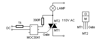

(#) _JANI_ válasza G-Lex hozzászólására (») Feb 20, 2006 /
Én is épp most élesztettem a "sajátépítésű" szilárdtest relémet.
„Majdnem ijet TRIACdriver.GIF.”
Ebben egy MOC3041-es optocsati adja a vezérlést a TB139-es triacnak. Első próba sikeres. Holnap lesz a terheléspróba , és ez sem kerül több 10Ezerbe.
Azon m-, hogy a gyári változatok (persze biztosan jobb minőségű) miért ilyen drágák. Már egy jó pár éve figyelen az árak alakulását, és semmi pozitívum, illetve csak az van , mert az árakat mintha odaragasztottákvolna! Vagy csak nemtaláltam meg a megfelelő forrást!

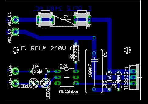

(#) _JANI_ válasza G-Lex hozzászólására (») Márc 11, 2006 /
Én ezt építettem meg. (Lásd mellék. A ZIP-ben az EAGLE-s fájlok is melékelve vannak.)
Ez a gyári adatlap alapján lett elkészítve. Lehet, hogy még lehetne csiszolgatni, de eddig kifogástalanul nűködik. A MOC3041-es nullaátmenet vezérlésű, THT ez inkább a mechanikus relé kiváltására való.
A gyári adatlap kisseb RC értéket javasol a triaccal párhuzamosan. De ezek az értékek erre a terhelésre beváltak, és induktív cuccokat is gond nélkül kapcsol.
/Ja a rajzon a MOC bemenetéhez csak az egyik ledet kell beépíteni. Vagy sorba, vagy párhuzamosan.../
Kérdezni - keresnikell az alkatrészt, és előbb - utóbb beszerzik...
Alkatrészügyben PLD lehet kapni MOC3041-et itt is elfogadható áron. Persze men ez az egyetlen üzlet ahol beszerezhető!
Én is postán szoktam kérni a rendelés elküldését...
(#) zolee válasza _JANI_ hozzászólására (») Márc 11, 2006 /
Ha a Te kapcsolásodat építem meg, hogyan tudom szabályozni, hogy mikor kapcsoljon a triak? Vagyis pl. a forrasztópálám erejét? Egyszerűen, ez arányos a MOC30..-ra adott feszültséggel?
(#) _JANI_ válasza zolee hozzászólására (») Márc 11, 2006 /
Nem! Mert ez az alkatrészt nem erre találták ki, tehát a kimeneti "teljetsítmény" nem lessz aránoyos a LED áramával. PLD pákánál a szabályzást az időintervallummal lehetne szabályozni, azaz a be és kikapcsolások arányával. /Mint a hagyományot bimetálos hőfokszabályzók./
A MOC3041-es optocsti nullaátmenet vezérlésü, tht. a MOC3041 sak a szinuszhullám pólusváltásakor gyújtja be a triacot. Így ezzel az alkatrésszel inkább a hagyományos relét lehet kiváltani.
De ha fázishasításos szabályzást kell kialakítani! Akkor a MOC3020-as kellene kipróbálni a fentebb közölt elrendezésse. A fázishasításos teljesítményszabályozáskor a MOC3020-as a triacot a színuszhull bármelyik szakaszán betudja gyújtani. (Szét lehet hasítani a fázist.)
Persze itt megkell oldani, hogy a MOC LED-je a megfelelő időben kapja a vezérlő inpulzust, különben csak mint relé működne a kapcsolás. Gondolom én ...

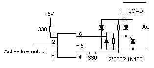

(#) _JANI_ válasza _JANI_ hozzászólására (») Ápr 22, 2006 /
És egy kis segítség a MOC3020-as hoz...

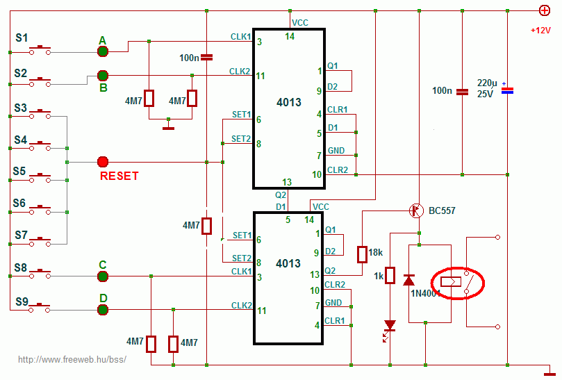

(#) rbali hozzászólása Ápr 3, 2007 /
Van egy kapcsolásom és nem tudom hogy mi ez a jelölés ami be van karikázva. én egy relére tippeltem. Aki esteleg tudna segíteni azt mrgköszönném.
itt a rajz
