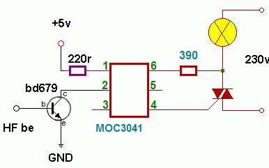

Sziasztok! házibulira szeretnék csinálni, egy "fényorgonát". vagyis csak plyasmi lenne. a lényeg, színes égőket ütemre villogtatni. ledekkel már megcsináltam bd679-el. netene nézelődtem és találtam egy kapcsolást ami a szilárdtest relé helyettesítésére jó, kiegészíitettem. szerintetek így jó lesz? esetleg ha nem akkor mit kell módosítani?
Szerintem nem a legjobb választás, mivel ez csak nullátmenetnél kapcsol. Sok alkalmazásnál ez nagy előny, de itt nem. Jobb lenne egy MOC3020.
De próbának jó lesz, ez is fog működni.
Es ez utemrevillogas szenpontjabol min valtoztat?
Semmit... Egyik típussal sem lesz belőle "fényorgona", ami ugye a bejövő hangfrekvenciás jel nagyságától függő fényerőt produkál.
Mivel csak villogtatni akarsz, a nullátmenet-kapcsoló előny, mert kevesebb zavart generál, kíméli az izzót. Amikor a jel eléri a tranzisztor nyitófeszültségét, az izzó bekapcsol. Ha csinálsz elé egy szűrőt, hogy csak a mély hangok jussanak rá, akkor elérhető a dob ütemére való villogás.
Hat ugy szeretnem hogy ne csak villogjon hanem a hangero fuggvenyeben vilagitson? Ezzel a kapcsolassal, mas alkatreszekkel menne?
