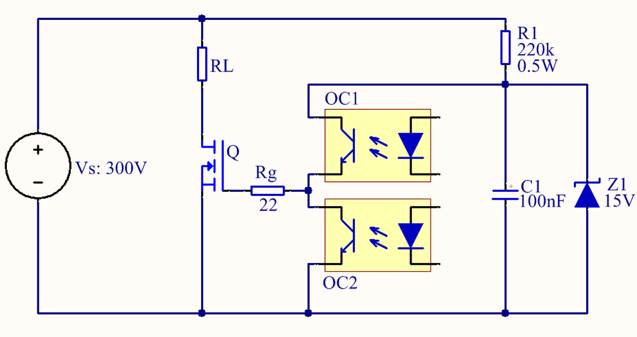

(#) hthomas hozzászólása Okt 27, 2014 /
Egy 300V egyenfeszültségű tápegységre szeretnék rákapcsolni műterhelést.
Az alábbi kapcsolás működőképes lehet DC-n a nullátmenet figyelés miatt?
(#) proli007 válasza hthomas hozzászólására (») Okt 27, 2014 /
Hello! Ez két okból sem jó.
- Részben ha a triac-ot egyszer begyújtod, akkor az már ki nem kapcsol, csak ha az anódárama megszakad.
- Részben a nullpont kapcsoló miatt, hiszen az ha nem a nullpont közelében van, nem kapcsol be. Itt meg soha sincs a "nullpont közelébe", hiszen a DC állandó.
(#) Sebi válasza hthomas hozzászólására (») Okt 28, 2014 /
Az áramnak és a feszültségnek megfelelő tranzisztor, FET, vagy IGBT sima optocsatolóval vezérelve alkalmas a feladatra. Ha a terhelés oldalon nagykapacitású kondenzátor is van, annak hatását is figyelembe kell venni!
(#) hthomas válasza Sebi hozzászólására (») Okt 28, 2014 /
Nincs kondenzátor, csak ohmikus terhelés.
Az alábbi rajzon ha az OC2 helyére egy lehúzóellenállást teszek a gnd felé, akkor működőképes lehet a dolog? Vagy mindenképpen szükség van mindkét optóra?
A melyik irányba ellenállást teszel, az a jel felfutási, vagy lefutási idejének növekedésében látható lesz. Az, hogy kell-e kettő, az attól függ milyen frekvenciával akarod kapcsolgatni a terhelést. Ha csak néha ki, majd be, akkor jó az ellenállásos megoldás is.
Köszi a segítséget, összeállítom este a próbakapcsolást.
