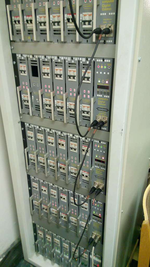

(#) jolly joker hozzászólása Feb 18, 2016 /
Azt szeretném megkérdezni, hogy milyen vezérlő szükséges ha SSR-el akarok dimmert építeni?
100w-tól egészen 12kw-ig szeretnék szabályozni teljesítményt?
Előre is köszönöm a válaszokat?

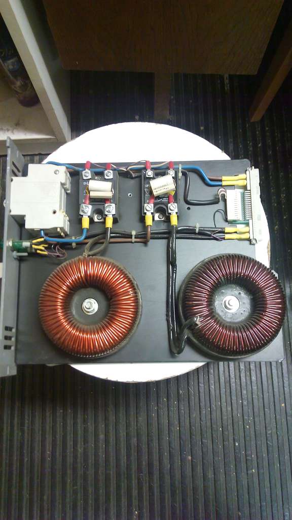

(#) jolly joker válasza proli007 hozzászólására (») Feb 18, 2016 /
Hello! KÖSZÖNÖM A VÁLASZT.
Láttam színházi dimmert 10kw volt, és abban SSR volt és két tekercs a kimeneten. A bemenet és kimenet között egy kondi és egy ellenállás volt sorban és kész volt a zavar szűrés. Találkoztam olyan-alis amiben plusz volt még egy varisztor is.
Több dimmert is láttam amiben SSR volt és ezeket a típusokat írtam ki:
DOUGLASS AND RANDALL : LRA 6045A
DOUGLASS AND RANDALL : LRA 6090A
CRYDOM : DUAL D2440D-10D
SIEMENS : ELR V23100-4334-A870
Csak nem tudom, hogy oldják meg a vezérlést.

(#) proli007 válasza jolly joker hozzászólására (») Feb 19, 2016 /
Ott van, az Crydom adatlapján, már megoldották helyetted.

(#) jolly joker válasza proli007 hozzászólására (») Feb 29, 2016 /
Lefotózom az egyik dimmert holnap, hogy a kérkedők is lássák hogy működik.

(#) jolly joker válasza jolly joker hozzászólására (») Ápr 7, 2016 /
Elnézést a késői feltöltésért, de sok minden össze jött mostanában.
A képeken egy Compulite CDD-1 dimmer látható 1994-ből.
