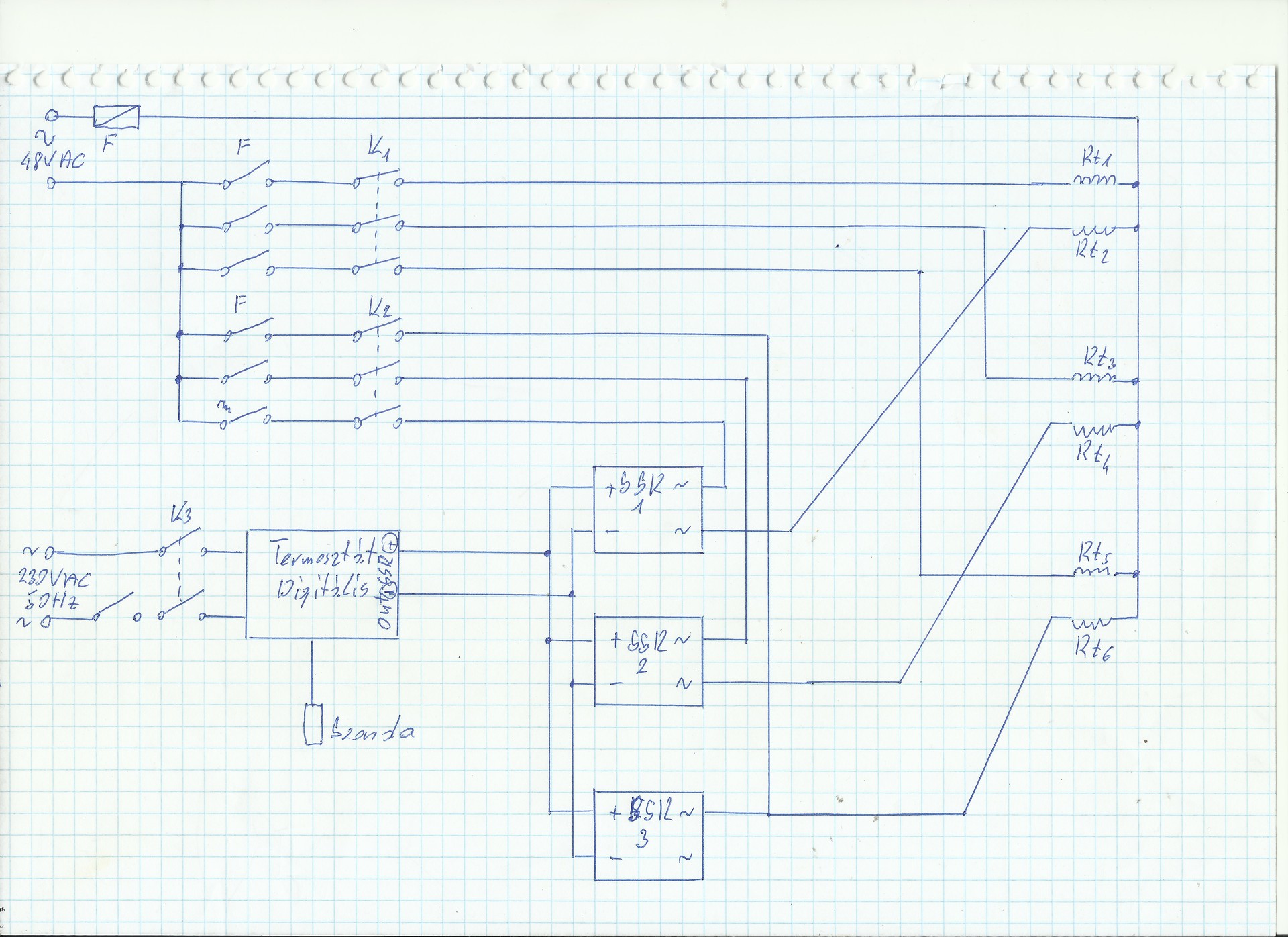

Üdv a csapatnak! Valami hasonlóban szenvedek mint az előttem szóló. Csakhogy nekem a dolgot több tényező is bonyolítja. 50V-os a rendszer, üvegcsőben van a fűtőpatron, ráadásul igen agresszív folyadékban (nikkel fürdő, elektrolit, mindent szétmar). Egy fürdőben három 1Kw-os patron van. Most kézzel kapcsolgatjuk ezáltal sokszor elmegy a hőfok. Arra gondoltam, hogy egy patront állandóan, a másik két patront a hőfok függvényében kapcsolgatnám. Ez menne is simán egy egyszerű termosztáttal, de mint írtam egy kegyetlen agresszív folyadékról van szó. (a patron csatlakozó saruit -réz- is szétmarja) Az üvegcsőbe meg lecsapódik az elektrolit gőze és ez eszi meg a patron ellenállását. Arra gondoltam, hogy SSRrel oldanám meg. Csak, hogy itt akadtam el, miként? Az SSR-t 50% és 100% között kellene járatnom. A kicsapódás miatt mindig kellene, hogy működjenek a patronok, de, ha az összes 100%-on megy állandóan akkor túl melegszik az elektrolit. A hullám csomag meghajtás szerintem jó lenne az SSR-nek. De hogyan hozzam össze a termosztáttal? A pillanatnyi hőfokot is ki kell jelezni (az szerintem minden termosztát tudja, mármint a digitális). Köszönöm a válaszokat előre is.

A hőmérő szenzorát is tedd üvegcsőbe...Tapasztalatom szerint, ha a fürdő nincs mozgatva (kevergetve), akkor - ez esetben mindhárom - fűtőbetéthez külön hőmérést alkalmazva egyenként kell őket kapcsolgatni. A teljesítményt em kell visszavenni, az SSR zavarmentesen működik ON-OFF módban
(#) Horvath65 válasza Sebi hozzászólására (») Nov 2, 2019 /
Helló! Nem vagyok benne biztos, hogy a kicsapódó pára újból nem jelenik meg az üvegben. Ezért gondoltam, hogy kb. 50%-on járatni két patront. A termosztátnak pedig kb . 3-5°C hiszterézist. Ha eléri a felső határt vissza venni 50%-ra, ha lecsökken az alsó határra akkor 100%-ra. Erre gondoltam. Ha valamennyire fűt a patron akkor (szerintem) nem engedi a párát kicsapódni. Hihetetlen agresszív anyag, a saválló lemezt is képes szét marni. Eddig csak a hőálló bór-üveg és a szilikát kristály üveg tudott ellenállni. A titán is ellenáll neki, de azt biztos nem vesznek...

Helló! Tanulmányoztam a P.I.D. vezérlást, azt hiszem értem. Csak az nem világos, hogy mi jön ki a vezérlőből? Folyamatos feszültség ami meghajtja az SSR-t, vagy jel csomagok az elérni kívánt hőfok függvényében? Készítettem egy rajzot kérem szakértsétek meg bátran. Az elgondolás az volt, hogy a patronban két 500W-os cekász van párhuzamosan. Ezeket szétszedném és az egyik 500w-ot állandóan járatnám míg a másikat egy termosztáttal vezérelném.
(#) proli007 válasza Horvath65 hozzászólására (») Nov 10, 2019 / 1
Hello! A PID kibe kapcsolgatja a fűtést és a kettő aránya adja a munkát. (Mivel abban az idő is benne van.) Tehát ha 10 másodpercre bekapcsolja és 90 másodpercig vár, 10% lesz a kivezérlés és fordítva. A fix betét bekapcsolás akkor jó, ha az nem fűti túl a löttyöt. Viszont hamarabb fog elhasználódni..
