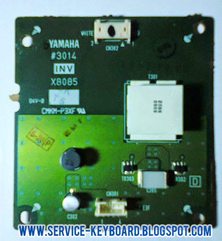

Van egy Yamaha PSR S700-as gépem. Egyik percről a másikra a hangszórója elkezdett sisteregni, a képernyő háttér világítása pedig vibrálni, a gombok pedig halványan a sistergéssel együtt villognak mint ha zárlat lenne. Megpróbáltam a fényerőt a menübe levenni . Levettem nullára a háttér világítást,persze így sötét . Viszont elmúlt a sistergés és minden egyéb dolog. Szépen szól,teszi a dolgát. Gondoltam szétszedem hátha látok rajta valamit mezei szemmel. Rájöttem hogy ennek is úgy működik a kijelzője akár egy notebook-é. Van Inverter stb. Na ezt az invertert kicsavaroztam leporoltam stb. Visszaraktam jé működik, nagy volt az öröm megint szép éles,világos kép. Tartott is az öröm nem több mint 10 percig. Újból elkezdte produkálni a dolgot. Mi lehet vele a gond? Inverter vagy pedig maga a képernyő? Ha inverter akkor lehet javítani ? Igazából nem sok dolgot látok azon a panelon. :/ Köszönöm előre is. Üdv
Megbontottam a kijelzőt hogy megnézzem a fénycsőt . A két vége fekete. Ráadásul rózsaszínesen világít. Ebből arra következtetek hogy az haldoklik. Esetleg valaki tudna hogy honnan tudok ilyet szerezni?
A hozzászólás módosítva: Ápr 28, 2016
Sikerült azóta?
Ki tudod szedni a fénycsövet? Elmúlik a hiba ilyenkor? Helyettesítsd valami mással a fénycsövet, esetleg ledes megoldás...
Igen sikerült. Vettem bele fénycsövet. Egy darabig nem lesz rá gond. 5 ezerért vettem 10db-ot.
