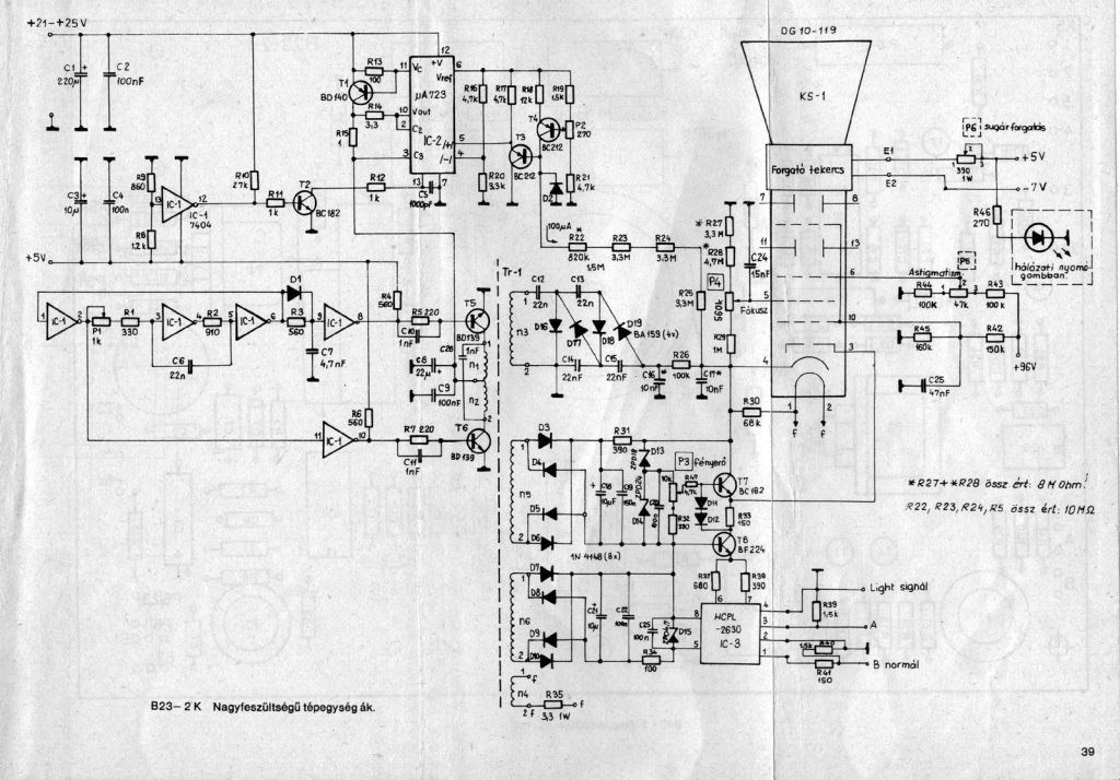

(#) asd123 válasza peterpan hozzászólására (») Márc 3, 2009 /
A '76-os RT évkönyvben lévő nagyfesz tápok egyszerűbbek, minden igényt kielégítenek.
Ez a táp is jó, csak nagyon le kell árnyékolni a a trafót mert szór a négyszog miatt.
Azt a szkópot én is megépítettem amelyik az RT '85-ös évkönyvben van, ott is le kellett árnyékolni a nagyfesz tápot, mert megszórta a KS csövet pedig gyári árnyékoló csövet sikerült szereznem.

(#) gery yu válasza asd123 hozzászólására (») Márc 3, 2009 /

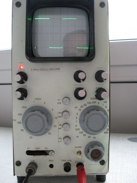

Na azert van a fiokomba/dobozokban elegsok alkatresz vegulis atterveztem 1 evkonyves tapot(tekercsadatokat megtartva),mert a rajz szerinti nem uzemelt.jelenleg 1 555-os "rugdos"1 teljesitmenyfetet,a trafo pedig 1 telefunken tv taptrafo magra keszult,igen kapott tuti arnyekolast(alu dobozban az egesz).ez a tap jol mukszik a D7-178 al,es tegnap fejeztem be aD7-113 tapjat,sikerult is fenyt kicsikarnom belole es most kovetkezik a tobbi fokozat/ok epitese.

(#) peterpan válasza velence hozzászólására (») Márc 8, 2009 /
ezt itt sebtibe: Rádiótechnika 1982/5 224oldal, az url nem jó, és nem azért mondom, de nem 35 éve? /RTÉK72/251old./
