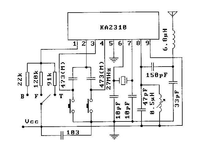

Távirányítós autóm nem műkszik. Led-ek világítanak. KA2310 és KA2309 448. Persze kínai datasheet van hozzá. Nem tudom hogy kezdjek neki, lehet valahogy mérni, hogy kap e jelet egyátalán? GP_27.145 kristály van hozzá.

Írd meg az encoder decoder páros típusszámait. Ha van adatlapja meg lehet nézni a lehetőségeket. |
